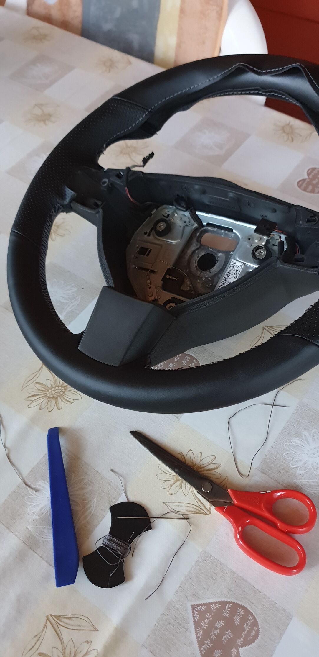

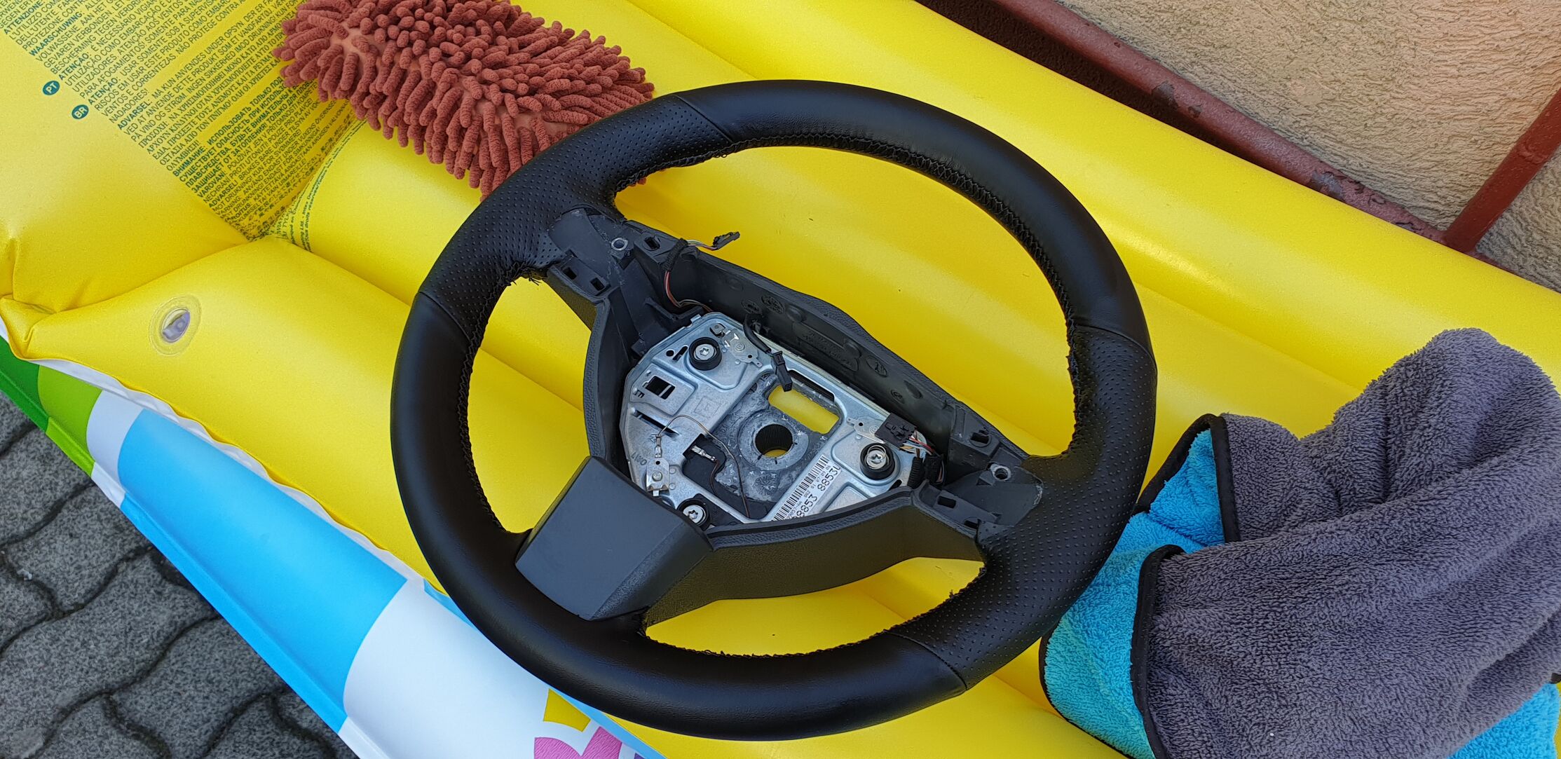

Alakul a szabadsag alatti projektem
(fel nem rakom azert a cabriora)[link] -

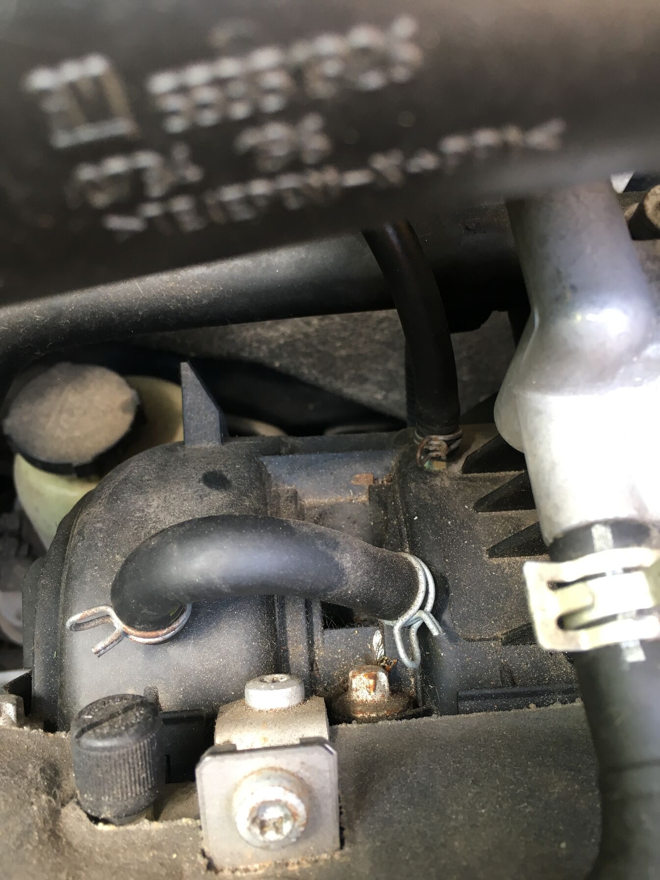

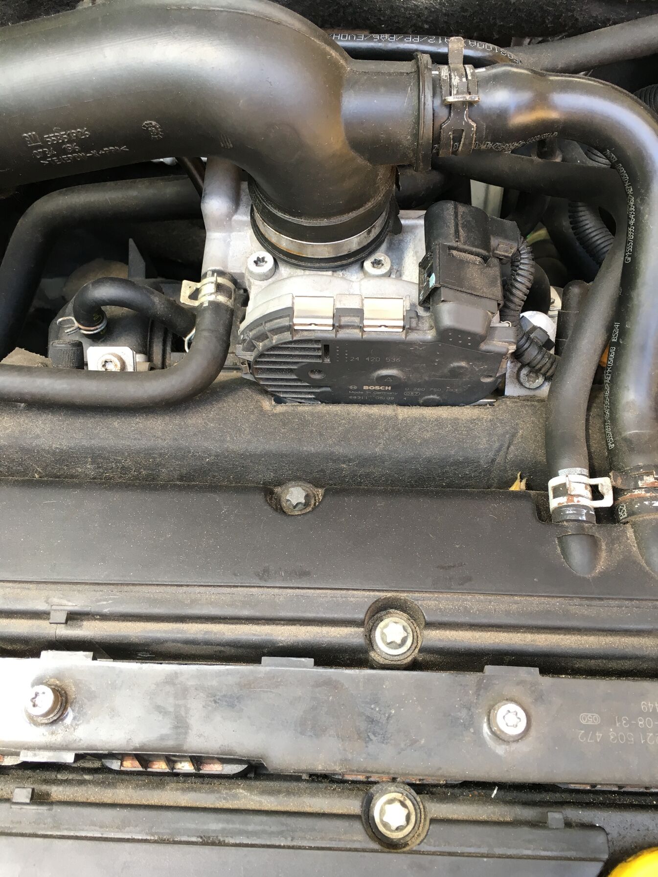

No, fejlemény. Ma beindítottam az autót és pöccröff 2 forgatásra indult. Alapjárat nem ingadozik se hidegen se melegen.
Az egyetlen amihez nyúltam a hétvégén, az a váltó oldali golyósfészek volt, de ahhoz le kellett húznom az ECU-ról a két csatlakozót, meg tekergetni a kábelköteget hogy hozzáférjek.
Most meg minden fasza.Akkor vagy valamelyik kicserélt b.sz miatt lett jó (volt EGR, EVAP hibakód, azok szinte biztosan rosszak voltak), vagy csak hozzá kellett nyúlni a kábelköteghez, megmozgatni, tekergetni..
F.szom se érti már ezt. De ma hibátlan volt. 10x indítottam be, 10x indult pöccröff 2 forgatásra, hidegen is melegen is. Ilyet még sose csinált. Kíváncsi vagyok holnap is jó lesz-e, vagy addigra elhülyül megint
Sorban cserélve (bontott eredetire):
- EVAP szelep 5k
- MAP szenzor 5k
- EGR szelep 8k
- IAT szenzor 3k
- fojtószelep 10k
Összesen: 31k + némi kézimunka és egy-két lábon kihordott agyvérzés
És most, kábelmozgatás után jó. Hát, ez van.

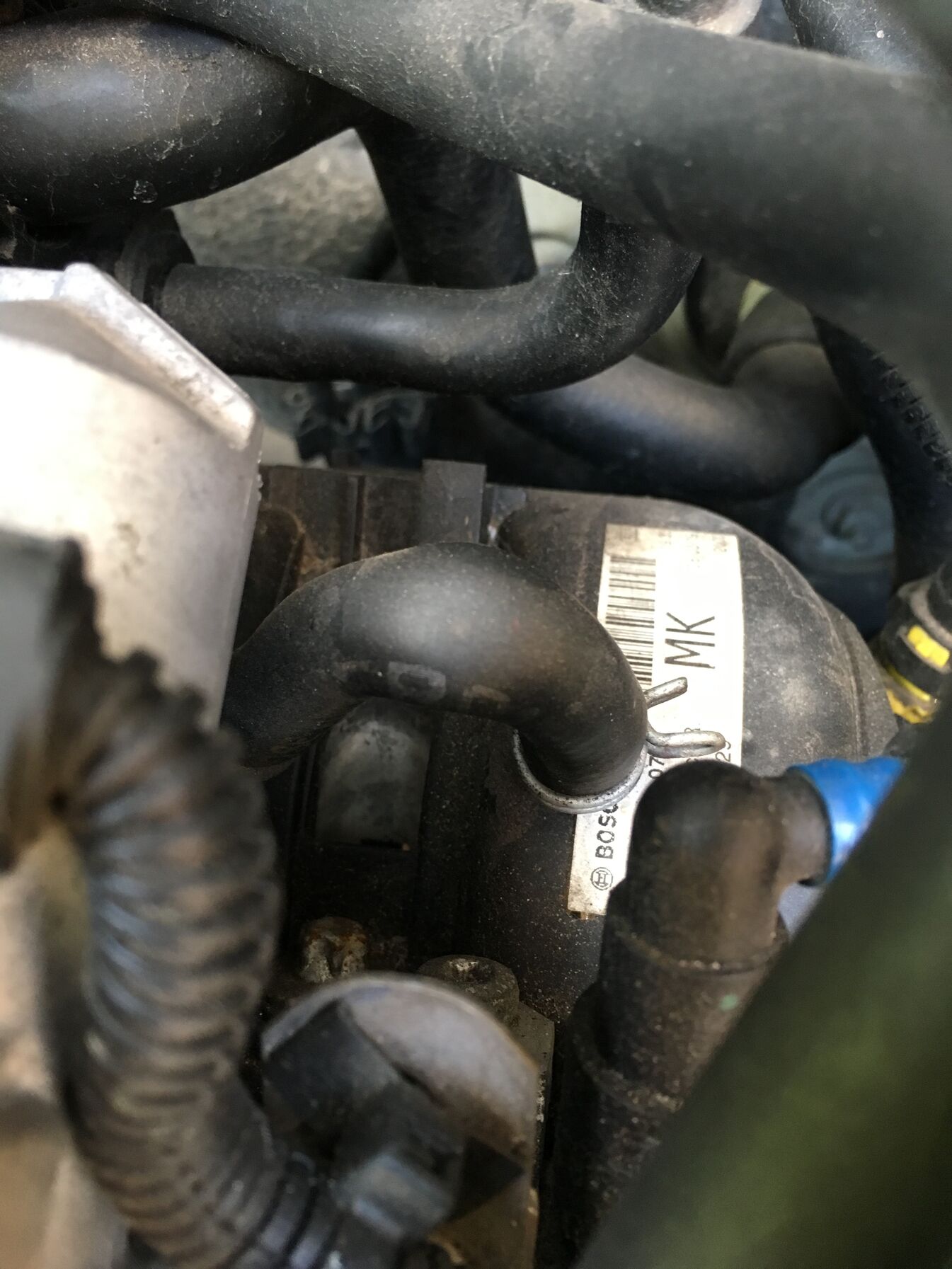

Én azt a bilincs végének nézem.

Ismerős minden része, gyanúsan az.

A feltett képek alapján, úgy látom, hogy Z14XEP.

Én csak drónozni járok oda és valamelyik nap láttam, hogy a rengeteg kis Tigra szép kis szabályos kört alkot
A Vectra kilógott volna a sorból
Sztem az remek lesz, ha megvarrod. Az én kormányomra sem ártana valami, viszont van egy ismerős aki kormány, kézifék és váltó szoknyákat varr valódi bőrből és színes cérnával nem horror áron és jó a minősége is. Én fekete - narancs kombinációt kértem amit legalább 4 éve csinált és mai napig hibátlan, pedig aztán a váltó az van használva rendesen a belvárosi forgalomban napi szinten. -
