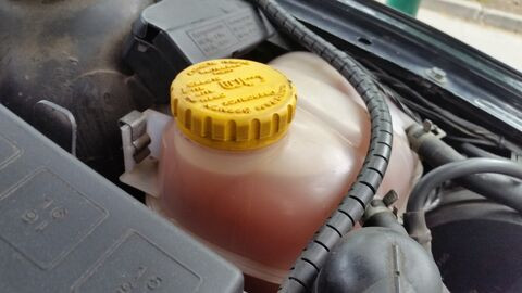

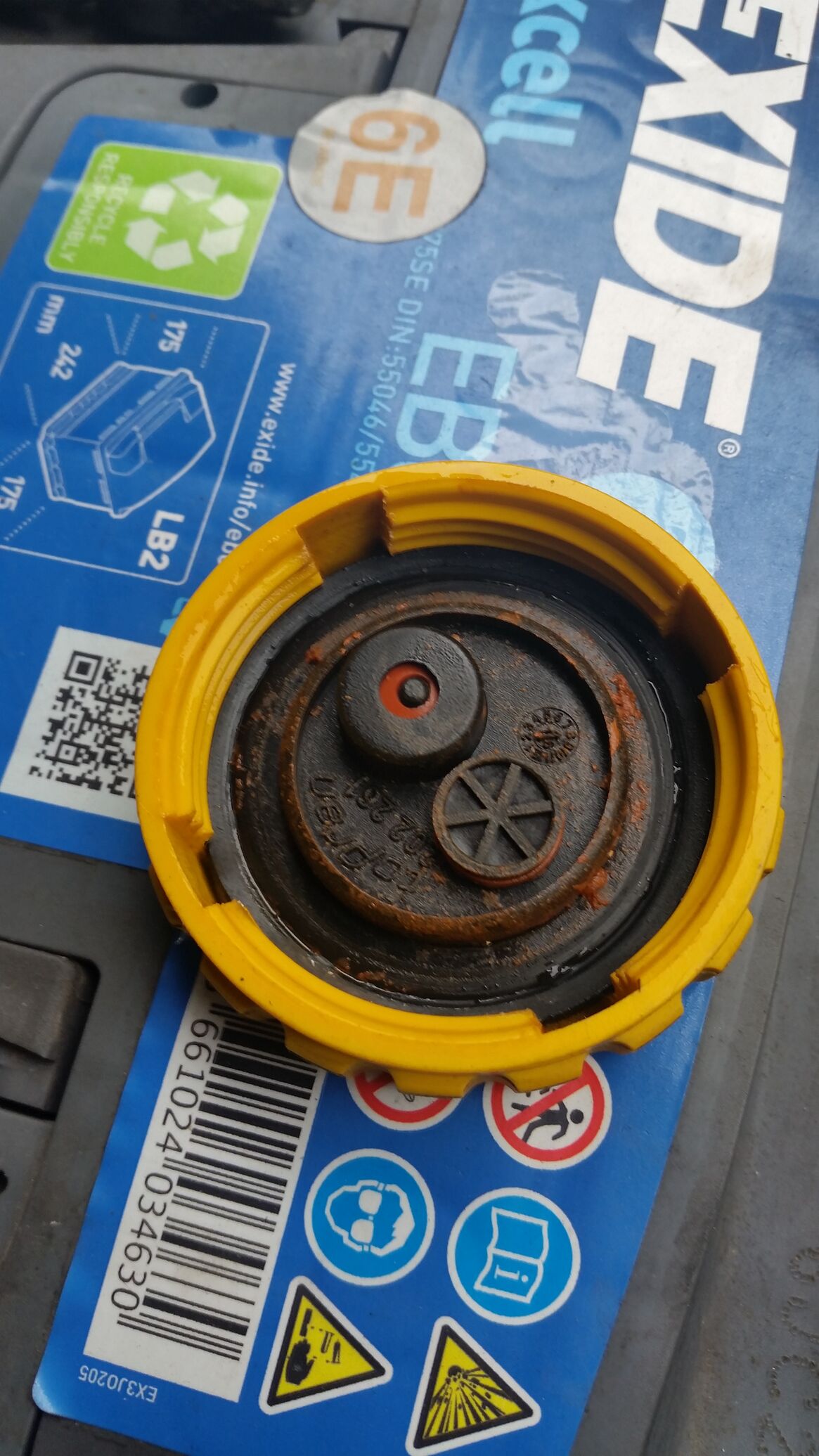

Hát esküszöm szívat engem ez a hűtés rendszer
Lecsekkoltam a kupakot és úgy tűnik minden ok, a túlnyomás szelep valóban masszív rúgó, de azért be tudom nyomni óvatosan. Valószínű, hogy nem csavartam vissza rendesen a kupakot, mert ma délelőtt megállás után elkezdett ömleni a víz a tartályból a kupak mellett. Megálltam és egyszer csak látom, hogy folyik a víz az autó alól mint a patak, aztán hamar kinyitottam a motorháztetőt és levideóztam, hogy láthassátok ti is mit művelt... Az normális, hogy az oldalán lévő kis csövön tolta be a vizet ezerrel? Vagy csak forrt ? Linkelem a videót és töltök fel egy fotót a kupakról is. -

A rendszer légteleníti magát, és működik megfelelően, ha a kiegyenlítő tartály zárófedelében lévő szelepek is megfelelően működnek.Csináltam egy szösszenetet, remélem érthető.
Ellenőrizd a szelepeket, lehet,hogy nem működnek. A vákuumszelepet ne piszkáld, vékony rúgó tartja a helyén, ha birizgálod, könnyen nyúlik. Az egész a sárga házból könnyen kikapható, így látni, hogy mihez kell óvatosan nyúlni.A túlnyomásszelep rúgója masszív, abba nem tudsz kárt tenni.

Akkor ez levegő lesz... Hengerfejre utaló jel nincs, ugye nem is fogy el a víz és nem is trutyis olajos, viszont vezérlés Decemberben lett cserélve és lehet, hogy akkor nem légtelenítették rendesen ki... Légtelenítést házilag hogyan tudom megoldani? Ja, és köszi a tippet
Markizmark
Csabex
#90859
Ha a műszerek szerint a vízhőfok 95-100 körüli akkor semmiképp sem túl meleg a víz.
A jól kevert fagyállós víz egyébként is 120 fok alatt nem forr fel, tehát nem tágulhatna ennyit.
Vagy levegős a rendszer és a levegő tágul ekkorát benne, vagy belebüfög a motor a vízbe, tehát hengerfejes. Más tippem egyelőre nincs. -

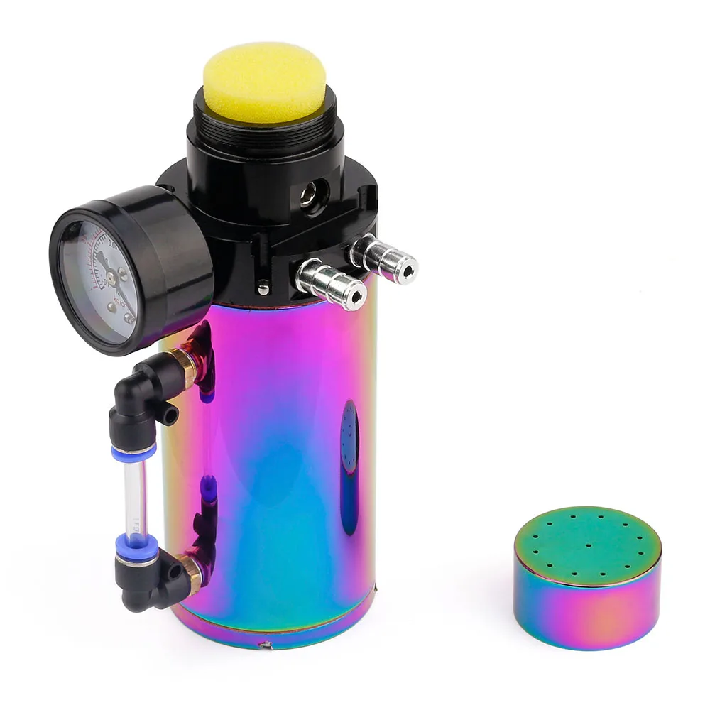

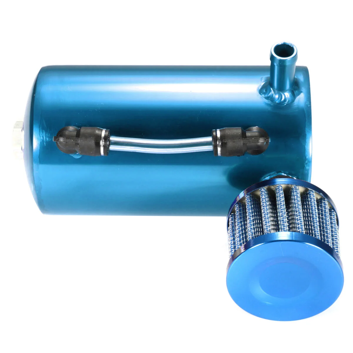

Levegőszűrős: valószínűleg annak nincs másik csatlakozója, csak 1 bemenet, így a takony kicsapódik a levegő meg a szűrőn keresztül távozik a motortérbe.
Pont mohabá is csinált olyat, hogy 2 szűrőn keresztül a kartergázt kivezette, a második szűrőn, ha jól emlékszem szinte már semmi se csapódott ki.

Igen, én is láttam ilyen modelleket. Meg olyat is amin van egy kis levegőszűrő:
De vajon minek? Komolyan kérdem, minek az rá?
Ez a kedvenc - mondjuk a színe nem az igazi
Nyomásmérő!!!

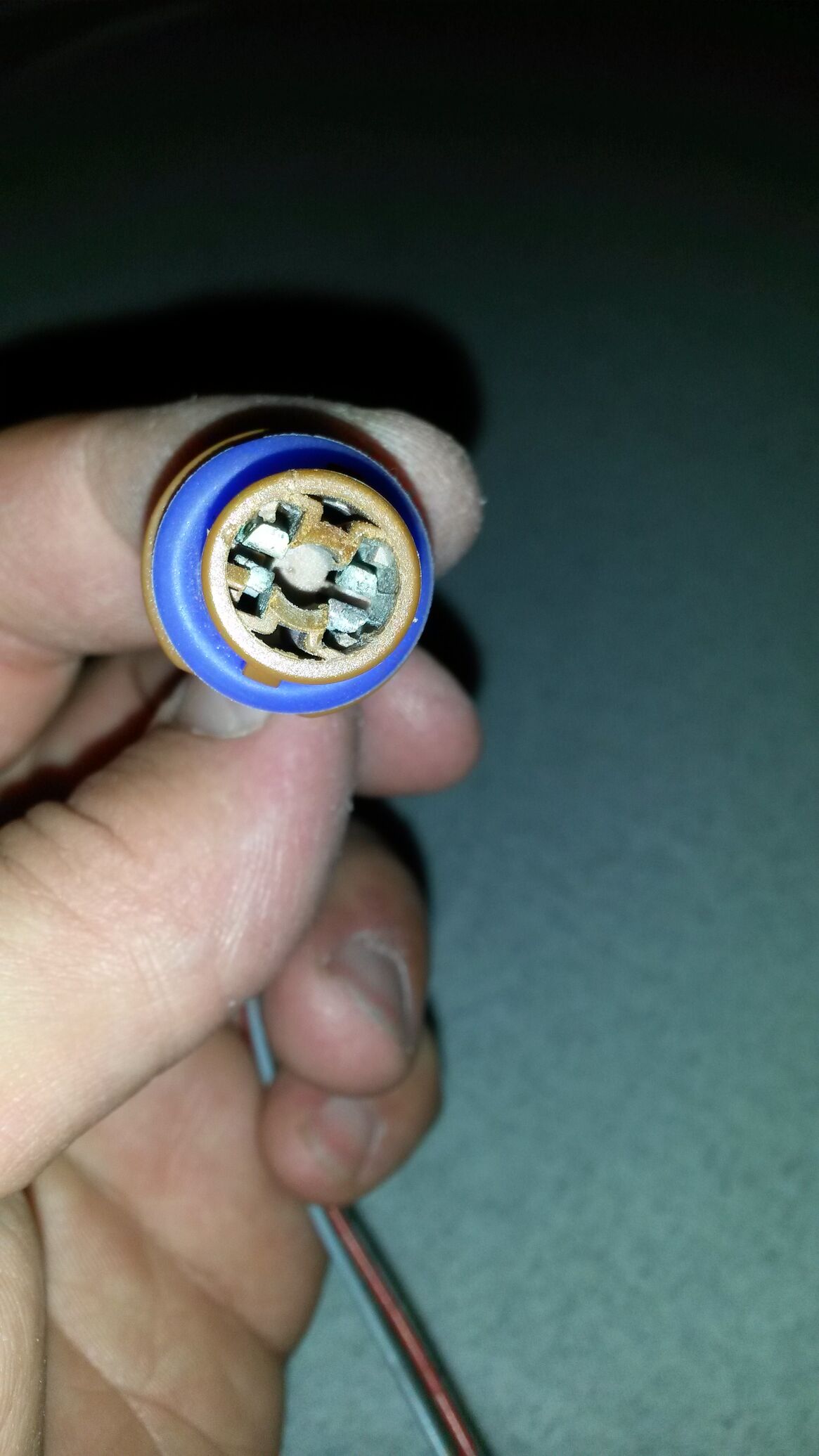

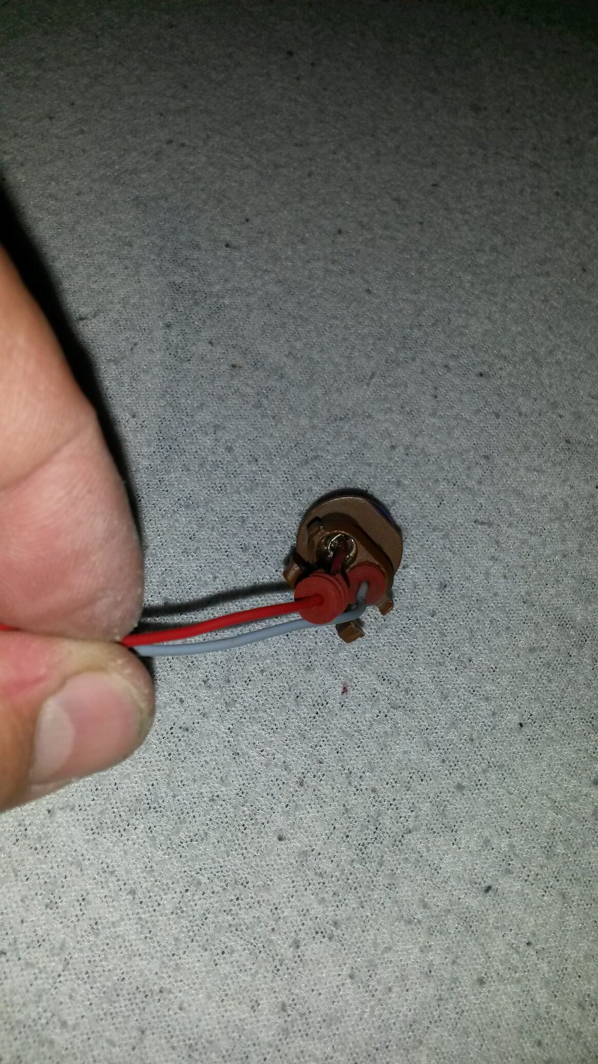

Kérdésem lenne: Van parkoló radar a kocsiban , mikor hátramenetbe rakom bekapcsol a műszerfalon az ikon, illetve a rádió mellett a park radar gombjanak a ledje. Viszont nem csipog, de elől se hátul sem. Mit lenne érdemes megnézem, mi lehet a baj?
Biztosíték oké, ilyen sima bluetooth kiolvasó nem hozott semmi hibát!
OP-COM esetleg megoldás lenne?

(#90787) Sanki: Akkor ha jól értem érdemes átlátszó tartályost venni, h lássam mennyi benne az olajsár
