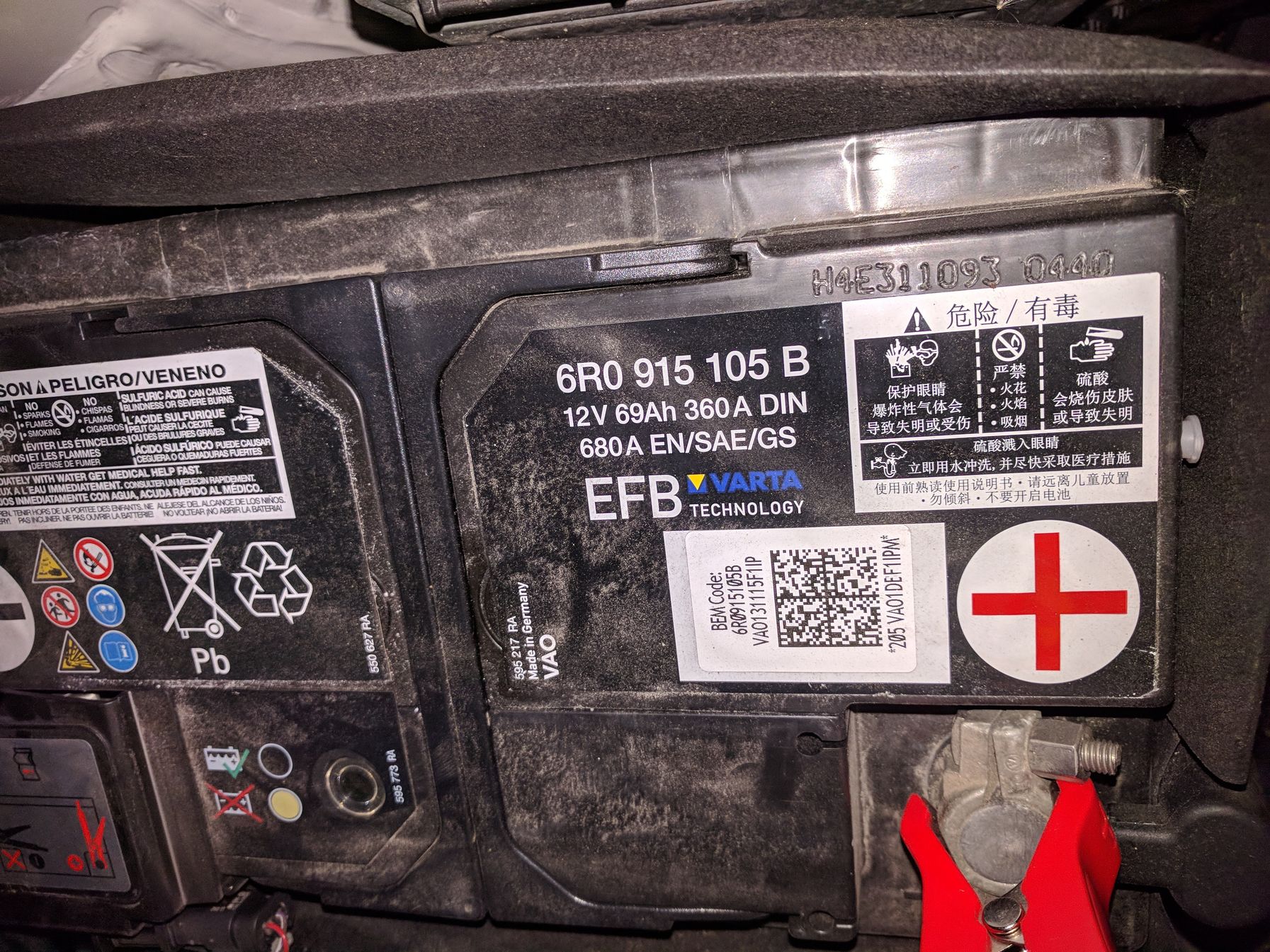

Skacok!
Egy hozzáértő mondja meg plíz, hogy ez AGM-es akku vagy sem. Köszönöm!
[kép]
A Lidlis töltőmön van AGM program, olyankor 14,4 helyett 14,7 Volttal tölt; az autó használatija ellenben azt írja, hogy kíméletes módon szabad csak tölteni az akkumulátort, ehhez szakszervizt javasol.
Szerk: nincs baja, csak prevenció.
Sehol nincs ráírva, hogy AGM, pedig az rémlett, az autó start-stopos.
[ Szerkesztve ]
