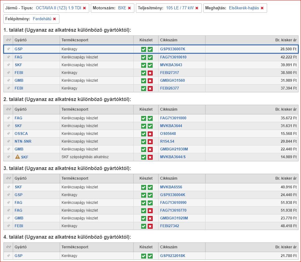

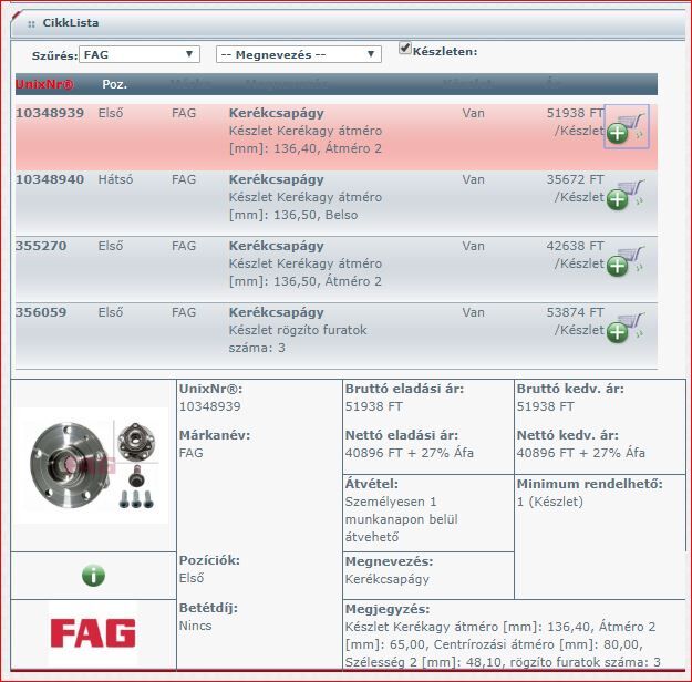

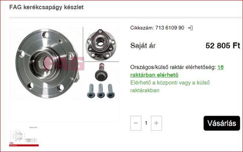

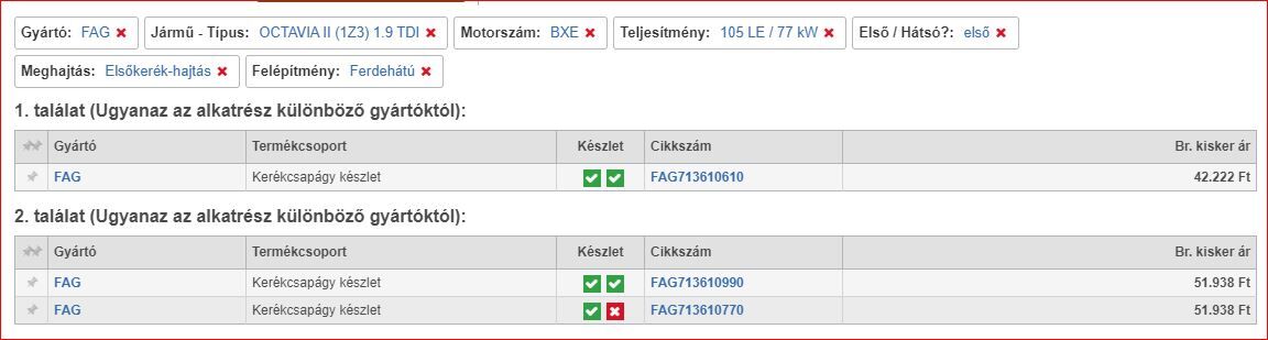

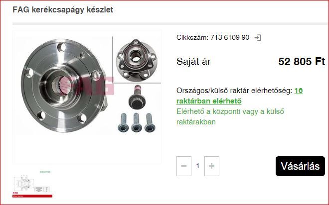

Elkezdett búgni-rezegni a bal első kerék környékén, általam eddig sose hallott, teljesen egyedi, nagyon zavaró hang (30-ig halk, 60-70 körül a legerősebb), csak a kerékcsapágyra tudok gondolni így 290.000-nél. Lejtőn lefele is van, nem érzek korrelációt a motor működésével csak a sebességgel.
Sajnos a szerelőm január sokadikáig pihizik, így marad a megveszem az alkatrészt a bárdiba' és beépíttetem a kwikfitbe'.
Mit vegyek ezek közül? Párban kell cseréltetni vagy egy darab is jó lesz?

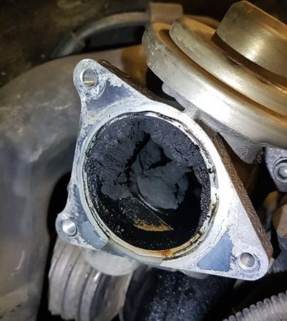

Nem azért van meg ez az autó, mert annyira tetszik, hanem mert a többi opció annyira nem. Az EGR szelep az első nem kopó alkatrész, amit cseréltettem rajta (a hajtókarcsapágyakon kívül, de mivel BXE, ezért azt nem is számítom).
Elhoztam a 2007 1.9 PD O2-t olajcserére + komplett első fékcsere (105.000 km-et bírt), és még jól fog, most volt műszakin, tökéletes. Veszi le a motorvédőt, ijj, olaj, nem is kevés, pedig mindig porszáraz az egész.
EGR@285.000km:
Oké, EGR csere.

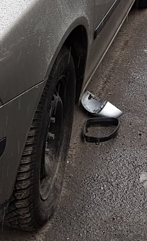

A kép, amire nem szívesen mész a kocsidhoz:
Feltehetőleg tolatásból leverte a jobb tükrét az én balommal. Amennyire látszik a hó alatt az enyém nem sérült, az illető pedig "fogát" hátrahagyva repülőrajttal távozott.
