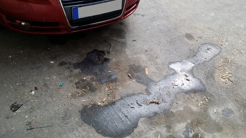

Biztos hogy a Te autódból vannak? A képen én régi olajfoltokat látok csak. Télen órák múlva is csöpög a futóműről, a motor környékén, ha nem fagy. Bármilyen olaj legyen, zsíros foltot hagyna a papíron. Amúgy milyen autó ez pontosan. Motor? Benzin is folyhat, gázolaj szintén foltot hagyna.
Beri
Mágus2 #127668 üzenetére
Öntöttem az ablakmosóba téli löttyöt, hogy feltűnjön, ha folyik, de nem hiszem, hogy az lenne.
Az útról felvert víz órákon át csöpögne le és ennyi megállna belőle valahol?Amit nem értek, az, hogy a felhozott papírszatyor foltmentesen megszáradt, de lent a ház előtt ott állnak a tócsák napokra visszamenőleg.

Beri
Morris #127664 üzenetére
Több ilyen tócsát csinált napról napra. Már száraz lenne a komplett rendszer...
Alátettem egy napír teszkós szatyrot pár órára egyik este, három szép nagy 5-8 centis pötty lett rajta, felhoztam, ilyenre száradt meg:Konkrétan nem látszik, hol voltak a pöttyök, csak ahol jobban szétázott, "gyűrött" maradt a papír, ennyi az egész.

Beri
molnarpeter #127658 üzenetére
Megszagoltam, nincs olajszaga, de nem száradt fel, ahogy látszik, pedig több mint 12 órát állt.
Beri
Üdv,
nem tudom mire vélni a helyzetet, de hátha valaki már látott itt ilyet:
Az autótól távolabbi, nagyobbik tócsa képződött ma reggelre (a kisebbik egy nappal idősebb). Voltam vele szervizbe, minden porszáraz, sehonnan nem látszik olajfolyás, folyadékszintek sem változtak látható mértékben. Mi a péló ez? Klímából folyna? Difiből?
Kb. az első kerekeknél volt (csak leálltam róla hogy rendesen le tudjam fotózni). -
