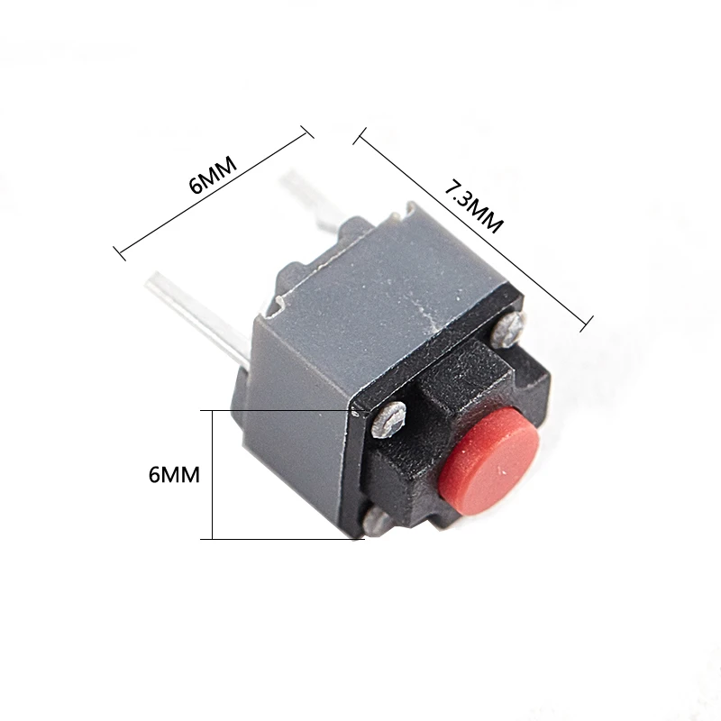

mzso
Akkor linkelek: (Nem muszáj tőle vásárolnod, mert drága, nincs rá coin, de nála minden van.)
Switchek:
HCNHK Micro Switch Purple Transparent Shell Green/Purple Dot
HUANO V2 Transparent White Shell White Dot
HUANO Blue Transparent Shell Pink Dot
Kailh High-sensitivity buttons 6*6*7.3mm mini square (görgő alá, ha megfelelő a méret)Encoder:
TTC Ice-Fire Rotary Mouse Scroll Wheel Encoder ( új cucc, [link] )
TTC Rotary Mouse Scroll Wheel Golden Encoder Dustproof (kb ezt veszi mindenki)A dustproof gold encodert és a Huano Blue transparent shell pink dotot és a white transparent shell white dotot biztos betudod szerezni olcsón, a coin oldalon gyakran szokott lenni. Illetve HCNHK Purple shell Purple dotot is szoktam látni, akciósan 10db kb 8 dolcsi.
A görgő gombja alatt nálad ilyen kocka switch van, meg kéne nézni mekkora, de a piros Kailht nagyon veszik, vannak, akik a sima helyett is azt rakják.Magyar beszerzés esetén a RET-nél van japán Omron (ezt ne akard alirol, a kínai Omron meg nem olyan jó).
Kösz!
Switchek:

Az ilyen Huano kapcsoló az jó lehet?
És az ilyen Huano enkóder?

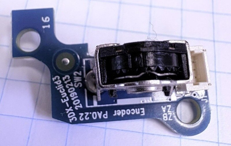

t.imi
Helló!
Az agyamra megy, hogy félig visszafelé érzékel az egérgörgő. Ezzel lehet valamit kezdeni, vagy csak a cserealkatrész kajtatása van?
Elég lehangoló, hogy ilyen silány a Razer (Orochi V2). Az egérgomb már rég tönkrement és cserélni kellett, most ez is már alig használható. (az energiahatékonyság mindig gyászos volt, a vezeték nélküli kapcsolat sem valami erős.)
UI: ha cserélni kéne az encoder-t, van arra ajánlott?
Pont az egyel alattad válaszolót kell megkérdezni ezügyben

tatu9
Rászántam magam és szétszedtem. Volt egy gyenge forrszem. Egy pöttyintés, és újra hibátlan.
Nem gondoltam volna, hogy ilyet is tud okozni egy gyenge forrasztás. Igaz, az egér sem felső polcos.

Van 2 duplán klikkelő Logi G305. Milyen mikrokapcsolókat rendeljek ezekbe és honnan?
Elég csak a bal és jobb mikrokapcsolót cserélni, a többi tovább bírja?Köszi!

Van egy ROG GLADIUS III egerem, melynek a görgője teljesen megőrült. Lefelé görgetek, néha visszaugrik 1–2-t, illetve ugyanez visszafelé is.Év elején, amikor vettem ezt az egeret, pont azért vettem, mert az előző egér, ami egy ROG GLADIUS II volt, szintén ezt csinálta. Kiderült, hogy ezeket az egereket jól szét lehet szedni, úgyhogy szétszedtem a ROG GLADIUS II-t, és tele volt a görgője szösszel. Kiszedtem, tökéletesen működött, örültem, hogy van két jó egerem.
Mostanában megint elkezdte ezt csinálni, de már a ROG GLADIUS III. Szétszedtem, nem volt benne annyira sok szösz, viszont nem is szűnt meg a hiba. Most újra a régi egeremet használom, de az is ezt csinálja, csak még nem annyira zavaróan. Ennyire jobban már nem merem szétszedni. (A III-ban valami potméteres érzékelő van teljesen benne a görgőben, a másik oldalon úgy vettem észre, hogy csak a világításért felel, de azt sem nagyon tudtam kiszedni.)
Tudtok esetleg valami megoldást rá? Írtam az ASUS-nak is, hisz garanciás, ilyenkor mi várható esetleg? El kellene nekik küldenem futárral, saját költségre?
Bár még mindig jobb, mint megint venni egy 20 ezres egeret… inkább egy jobb fülest vennék már inkább.Egy kalap @ar. Nekem fél év után jött a le/fel ugrálás.
RAMy-tól vettem enkodert és kicseréltem otthon.
Vagy csere, ahogy RAMy írta, vagy gariba vissza. -
Bár még mindig jobb, mint megint venni egy 20 ezres egeret… inkább egy jobb fülest vennék már inkább.A műanyag görgő takarításával semmit nem érsz, az placebo.
A görgő encoderbe megy bele a kosz, por és attól hülyül meg és/vagy mert gyárilag ócska és kevés az élettartama. 2-esnél előbbi (itt a fórumon sokak által istenített, de egy retek ALPS), 3-asnál utóbbi a helyzet (Kailh Green), mivel itt dustproof az encoder. Azt nem fogod kitisztítani sehogy se.
Csak az encoder új és tartósabbra cseréje (forrasztással) oldja meg a problémát, TTC Gold Dustproofon kívül szóra sem érdemes a többi.
Gladius III/Gladius III Aimpointba kivételesen külön JST csatlakozós kábellel megy az alaplapba, cserélhető forrasztás nélkül is. Én ezt javaslom... És mivel ez az egér amúgy is a hot-swap foglalat miatt szétszedhető, szépen félreteszed a hibás encodert és ha más baja lesz, akkor gariztatás előtt visszateszed... -

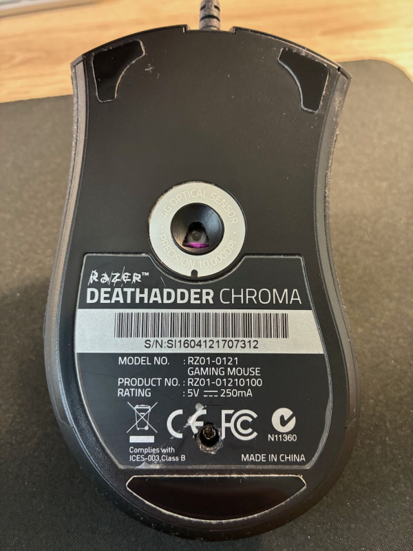

lehúztam a másik monitort, kicsit átfogalmaznám a problémát, tehát olyan mintha néha-néhe nem olvasná az egér mozgását a gép, de csak ilyen milisencond időtartamokra, de mégis, mintha mozdítanám az egeret, de az csak egy naon kicsitvel később mozdulna, vagy épp mozgás közben hagyna ki pár milisecondra a mozgás olvasása.
remote mouse-val is csinálja ezt, de ott meg mikor mozgatom az egeretet, van hogy magától megy tovább egy pár milisecondig.Lag. Wireless egerek hajlamosak rá, kábelesek kevésbé. Érdemes játszani az egér beállításaival is, ha van saját szoftvere. Pl. Razer egereknél ez működhet.
Az új Razer szoftverben sajnos a gyorsítás nem állítható, míg a régiben igen, ráadásul az egér a saját memóriája korábban el is tárolta ezt a beállítást. Nem tudtam megszokni, inkább vettem egy régebbi modellt és azt használom. Ugyanúgy lagnak éreztem.
remote mouse-val is csinálja ezt, de ott meg mikor mozgatom az egeretet, van hogy magától megy tovább egy pár milisecondig. -

Nem tudom, hogy jó helyen járok e a problémámmal, vagy inkább win topicba kellene írnom. Mostanában olyan problémám van, hogy bizonyos időközönként eltűnik az egér kurzor, és nem is reagál mozgásokra. Ezt onnan tudom ha nem látom, hogy a gombok működnek, azaz ha lenyomom mondjuk a jobb egérgombot, utána arrrébb tolom az egeret és szintén megnyomom, ugyanott jön fel a felugró menü. Semmit nem tudok vele kezdeni. Néha az újraindítás segít, de volt hogy az se. Ilyenkor aznapra hagyom a gépet, és másnap gond nélkül megy. Van hogy fél óra után előjön, de van hogy napokig nem. Szóval teljesen változó. Razer Viper Mini és Win10-ről lenne szó. Driverrel nem tudok mit kezdeni, mert win alatt nem engedi az illesztőprogram frissítését. Minden Razer szoftver fel van telepítve, gondolom ezért is tiltja. Egyelőre nincs másik egerem, ezért nem tudom kipróbálni, hogy hardver vagy szoftver gond lenne e. Találkozott már valaki hasonló problémával? Mert én még nem is hallottam ilyenről. -
TigerCat
hm, lehet a duaal screen setup lenne a baj ?
de amúgy mind a 2 60 hz-en megy és egyszerre csak 1 screent használok, néha megy vmi game tv-n de annyi.
meg amikor remote mouse-val húzom az egeret, akkor is van hogy csinálja hogy így belassul az egér mozgása.
most nemtudom, de ezéárt nem raknám újra a windows-t xD, mert erre gondoltam, az biztos tutira resetelné az egészet
Nem hinném... Egy monitorral is teszteld, külön-külön. Hátha.
