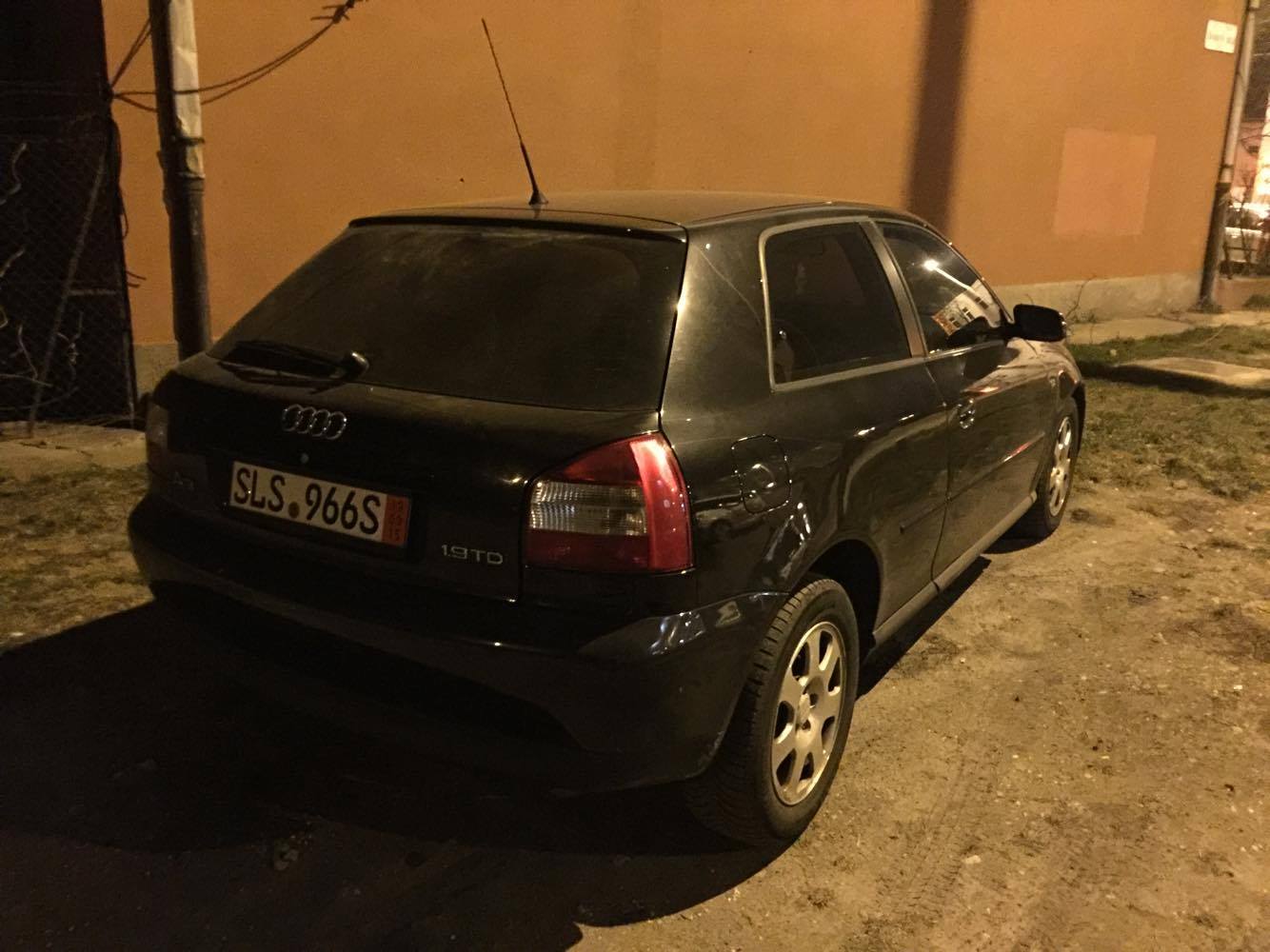

Üdv mindenkinek!
Egy ideje nem jártam erre. Történtek változások:
Kinőttem, így eladtam a piros A3-as benzinesemet (3 ajtó, 1.6, 1998), vettem helyette 1.9 TDI A4 AVANT 110 Le 1998 járművet. Holnap teszek fel képeket. Szemeztem más márkákkal, más nációk gyártmányaival is, de inkább emellett döntöttem. Motor füstmentes, erős, nem érzek semmi jelentősebb dolgot rajta. Kérdésem annyi lenne, hogy van e annak jele, ha teszem azt a "kettős tömegűnek kezd kihullani a haja"? Van valami, ami erre a típusra jellemző hiba? -
