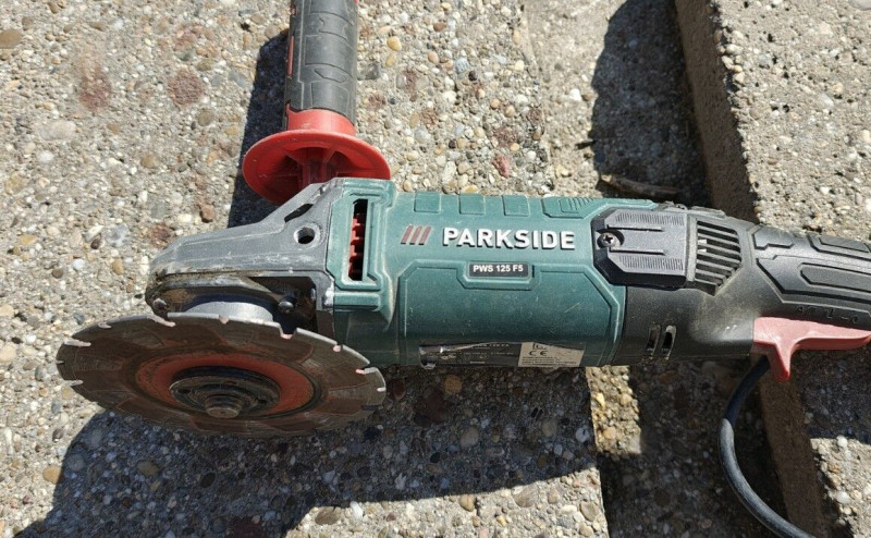

Nekem van kicsi és nagyflexem is, mindkettő zöld, és 230V-os. A nagyflex kezdettől fogva hibátlan, a kicsi meg talán az egyetlen Parkside termékem volt, ami eddig meghibásodott, és cserélve lett. Nem sokkal vásárlás után, talán két hetes volt, és néhány percet ha volt használva összesen, egyszer csak megállt. Semmi füst vagy szikra vagy szag, egyszerűen csak megállt, mintha kihúztam volna a konnektorból. Akkor visszavittem, cserélték a boltban, az új pedig évek óta teszi a dolgát, mostanra már sok-sok munkaórával.
Nyilván aki nagyflexet vesz, az nem otthoni barkácsolásra veszi, komolyabb munkákhoz kell a komolyabb gép
Otthoni, házkörüli munkákhoz bőven elég a kisflex. Nekem egy PWS 125 F5 van 6 éve, tökéletesen elégedett vagyok vele. Most éppen betont vágok vele
Annyi gond volt vele, hogy a fordulatszám szabályozó áramköre pár év után kipurcant, kikötöttem, anélkül működik egy éve. Vettem aliexpressről másik áramkört, de nem rakom be, van másik flexem, amin van fordulatszám szabályozás, a Parkside meg megy anélkül.

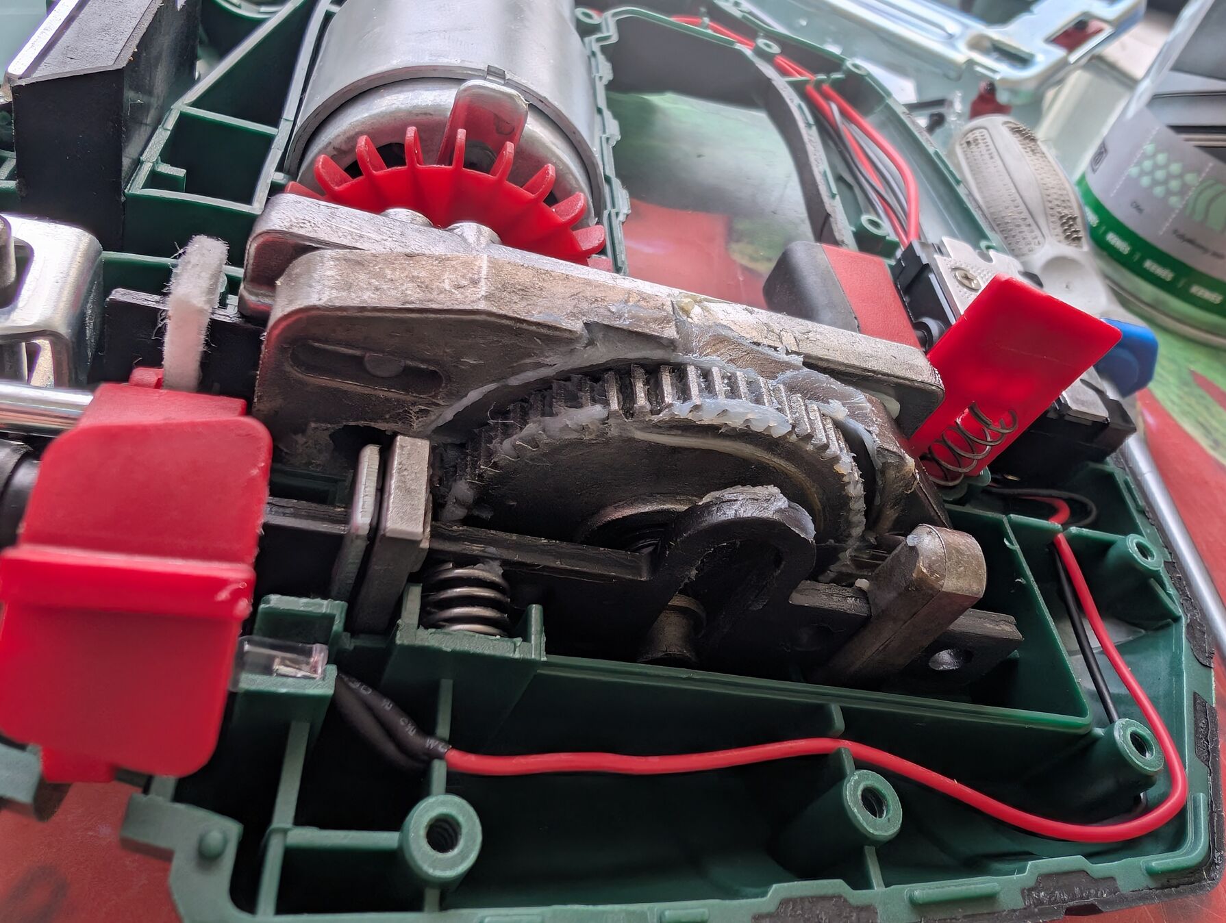

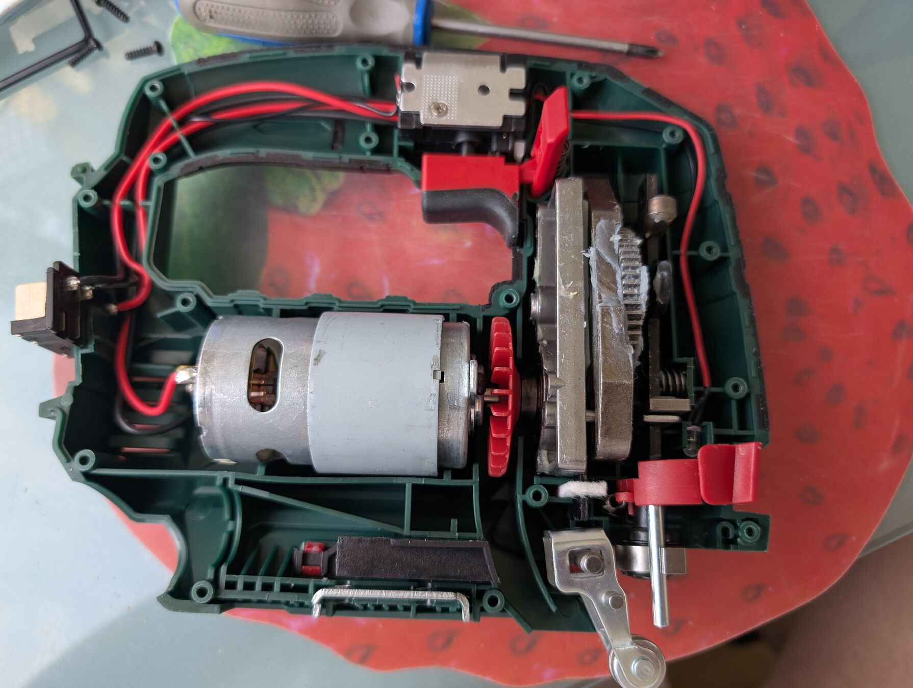

Parkside toszógép.
Van 2db, egy kombinált(orrfürész-toszógép), meg egy vadonatúj sima toszógép.
Ma szétszedtem őket, kicsit átkenni a hajtóművet.. Éltem a gyanúperrel, hogy nem sok kenőanyag van rajtuk.
Ráadásul mikor szét szedtem kiesett egy spirál nyomórugó....hátte honnan a f...szomból pottyantál ki???
Youtube a barátod, és a rugó a fürészlap kihajtó feszítése ami a nagy fogaskeréknél látható, ami elméletileg ha a helyén van nem tud kiesni.
Na szóva megérte szervizelni.

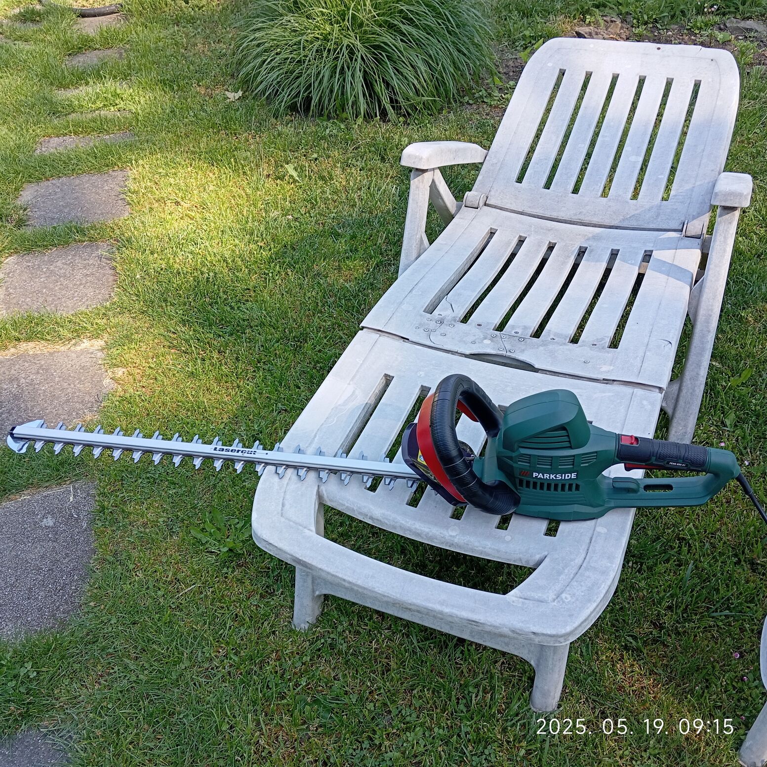

Hétfőtől lesz a Lidlben ez a sövényvágó:
[link] Ha van valakinek ilyen,kérem osssza meg tapasztalatait!
Jelenleg egy 20 éves neve nincs készülékem van de egy kalap sz...volt már új korában is.
Ez viszont jónak tűnik.Valóban az?
Ezen az oldalon egy kicsit drágább:[link]
Sok Parkside cuccom van,megelégedéssel használom. -

Nemrég funyirot. Nekem nem is akarták javítani, visszatérítés volt. Random linket kapsz, megadod az utalási adatokat es pár napon belül utalnak. Én feltoltottem nekik a nyugtat szkennelve mondjuk, mert a webes chatbottal adtam le az igényt. Es jap a hibás termék a Te gondod kb. Én hétvégén viszem a hulladekudvarra.
6030D
Apáméknak ugyanez a sövényvágó megállt. Nem tudom mennyi idő után, de kb 3-4 hónap. Küldtek újat, a régi maradt. Gondoltam szétszedem, a hajtásban egy borsónyi zsír volt. Telenyomtam zsírral, összeraktam, és megy. Szóltam apámnak, hogy ne indítsa be az újat, szedjük szét. Az tele volt zsírral, azóta is megy. Szóval vannak szerelési hibák, cserélik.
Vagy visszatérítik. Nekem most a szegélynyíró nem indult el, szerviz nem tudott újat küldeni, visszavittem boltba, árát visszakaptam és vettem egy másikat. -
