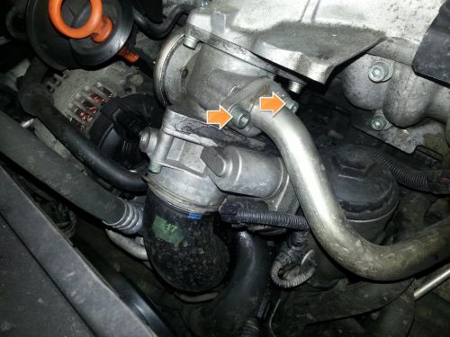

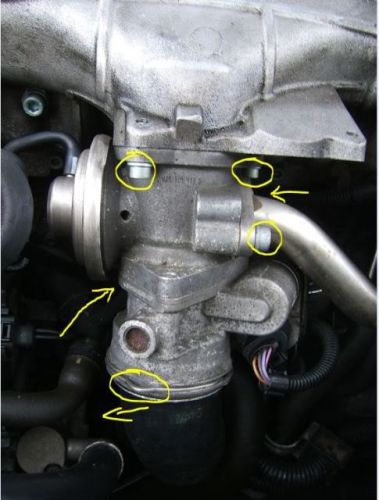

Ki kell venni az EGR szelepet és kipucolni, ellenőrizni a vákuum csöveit is. Dúrva pucolás csavarhúzó és kés segtítségével. Utána valami olajat oldó szerrel kell rámenni. A végén szárazra törölni és visszatenni.
Az EGR csövet kell levenni:
Alulról a nyomócsövet, a fojtószelepet és az EGR-t. Felső az EGR, alsó a fojtószelep. -

Ma hazafele, előzés közben szívatott meg az autó...
Motorjel a műszerfalon. P0401 hibakód az ECU-ba. Először engedte törölni és el is tűnt, így majré nélkül hazabumliztam.Pár órával később újra előjött a kis ikon, ugyanaz a hiba bejegyezve, de most már rendszeresen visszajön, így már nem törölgetem...
EGR takarítás megoldás?
Van esetleg konkrétan a 2.0 PD TDI-re videó, hogyan lehet az EGR-t leszedni? Melyik részét és hogyan pucoljam? Féktisztító van kéznél, elégséges?Előre is köszi!

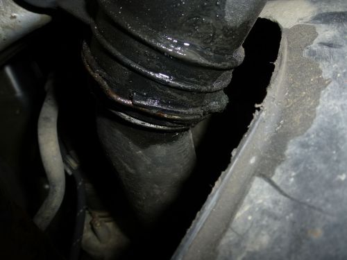

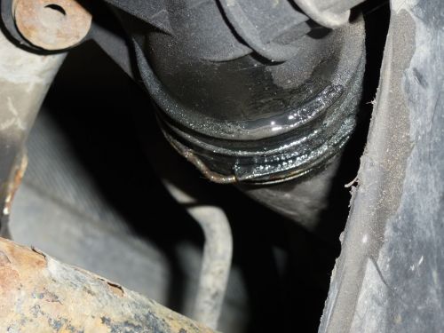

Lacess
Mágus2 #104115 üzenetére
Nagyon köszönöm!
Felülről nem tudtam lefényképezni de ott még jobban kint van a gumiból a fém.
Nem tudom be merjek-e rakni bontottat, ráadásul időm sincs nagyon keresgélni. Hétfőn megy a szerelőhöz a kocsi a motortartókkal meg a komplett hosszbordásszíj környékének rendbetételével (morgó klíma, generátor-szabadonfutó, szíjfeszítő még1x). Jah lendkereket meg kupplungot majd elfelejtettem...Nálunk a két cső ~50+65€
Mágus2
Közösségépítő
Lacess #104113 üzenetére
1J0145840G a műanyag cső.
1J0145828T a gumis.
3C0145117 -tömítő gyűrű.
1J0145769- Biztosító
Nekem anno a műanyag részt kellett volna csak cserélni és a tömítő gyűrűt. A műanyag kikopott és mozgott benne a gumis rész. Vettem egy egész bontott csövet, mindkét darabot, tettem új tömítést, így megúsztam 30 euróból. Olyan bontottat keress, ami száraz, az még biztosan jól tömített. Az új O gyűrűvel jó lesz.
Olyan volt nekem is, mint nálad a 2. képen. A gumi cső alu vége elállt a műanyagtól és kifújt közte.
