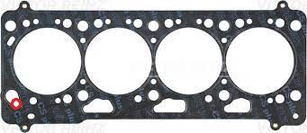

molnarpeter
rostiron #197578 üzenetére
Bal alsó sarokban feketít [link], mondjuk itt pont NBR, az is megteszi. Nade azt kéne tudni pontosan, hogyan helyezkednek el a motorban és a hengerfejben pontosan az olaj nyílások, mert egyszerre kéne mindkettőnek a "körben" lenni. Itt mintha csak ferdén be lenne vezetve az olaj a csavar mellé, és az egész csepp alakú kivágás peremét kéne pluszban/jobban tömíteni, O-gyűrű alakja miatt nem való ide, ezért (is) írtam a teflon cuccot, bár annak van két vége
Hengerfejen is meg kéne nézni, van-e egyáltalán annyi hely a furat mellett, hogy ne akadályozza az áramlást, csavar mellett is ellenőrizni, hogy elférjen, nameg a vastagságot sem árt számításba venni. Fenntartom a jogot a faluszéli tákoláshoz, nem lesz hozzá gyári cikkszám
rostiron

molnarpeter
rostiron #197567 üzenetére
MTZ-nél szoktunk tenni Viton/FKM/FPM O-gyűrűt az olajjárathoz (vagy van, aki maradék teflongyűrűből oldja meg), ott mindkettő egyforma átmérőjű furat, de nem egy vonalban vannak, hf tömítésen egy nagyobb kör van kiszabva átömlő gyanánt, van hely O-gyűrűnek.
