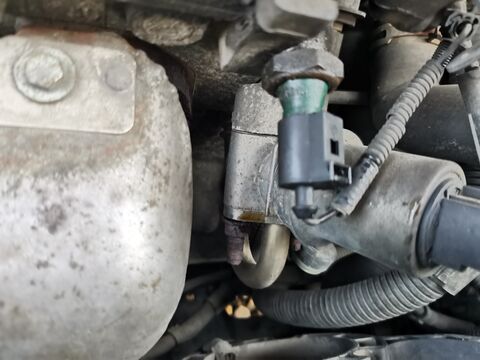

Adott egy VW Jetta 1.9 PDTDI , BXE motorkód , 239.300 km van benne. Másfél hónapja volt benne vezérlés, stb csere, olajcserével együtt, akkor a km állása 235.000 km volt. Nos, tegnapi nap folyamán ért egy meglepetés. Reggel elindultam itthonról, nem volt még semmi gond. Mentem vele kb olyan 25 km-ert, majd leállítottam az autót. Kb 1 óra múlva elindítottam, majd ekkor ért egy meglepetés, ugyanis a műszerfalon egy olyan felirat jelent meg akkor, mikor rá raktam a gyújtást, hogy "ölsensor werkstatt", sárga kanna ikonnal. Ez kb 2-3 másodpercig volt ott, majd elmúlt. Megnéztem az olajat, a nívópálcánál 3/4-ig volt olajjal, tehát nem fogyott belőle semmi, van benne olaj. Ezt minden egyes gyújtás rá adásnál csinálja.
Egy ismerősöm ki olvasta, ezt olvasta ki :
00562 - Olajszint/olajhőmérséklet jeladó -G266
010 - szakadás/rövidzár pluszra
hibakörülmény:
Hiba állapota: 01101010
Hiba priorítása: 2
Hiba gyakorisága: 1Beszéltem a szerelőmmel, akik csinálják, mondták, hogy ez VW-nél gyakori hiba. Kérdeztem, hogy használható e az autó, mondta, hogy igen, valószínű kábel szakadás van, de ha nagyon zavar akkor vigyem el hozzájuk, illetve még annyit mondott, hogy lehet le csúszott a csatlakozó vagy valami.
Kérdés, hol keressem ezt a csatlakozót, mit nézzek meg, illetve ha cserélni is kell ezt a jeladót, milyen cikkszámon keressem, és kb. mennyibe fog kerülni , jah , és mennyire nehéz cserélni?
Az autó ettől függetlenül használható? Olaj van benne, stb..Tippet, segítséget elfogadok.

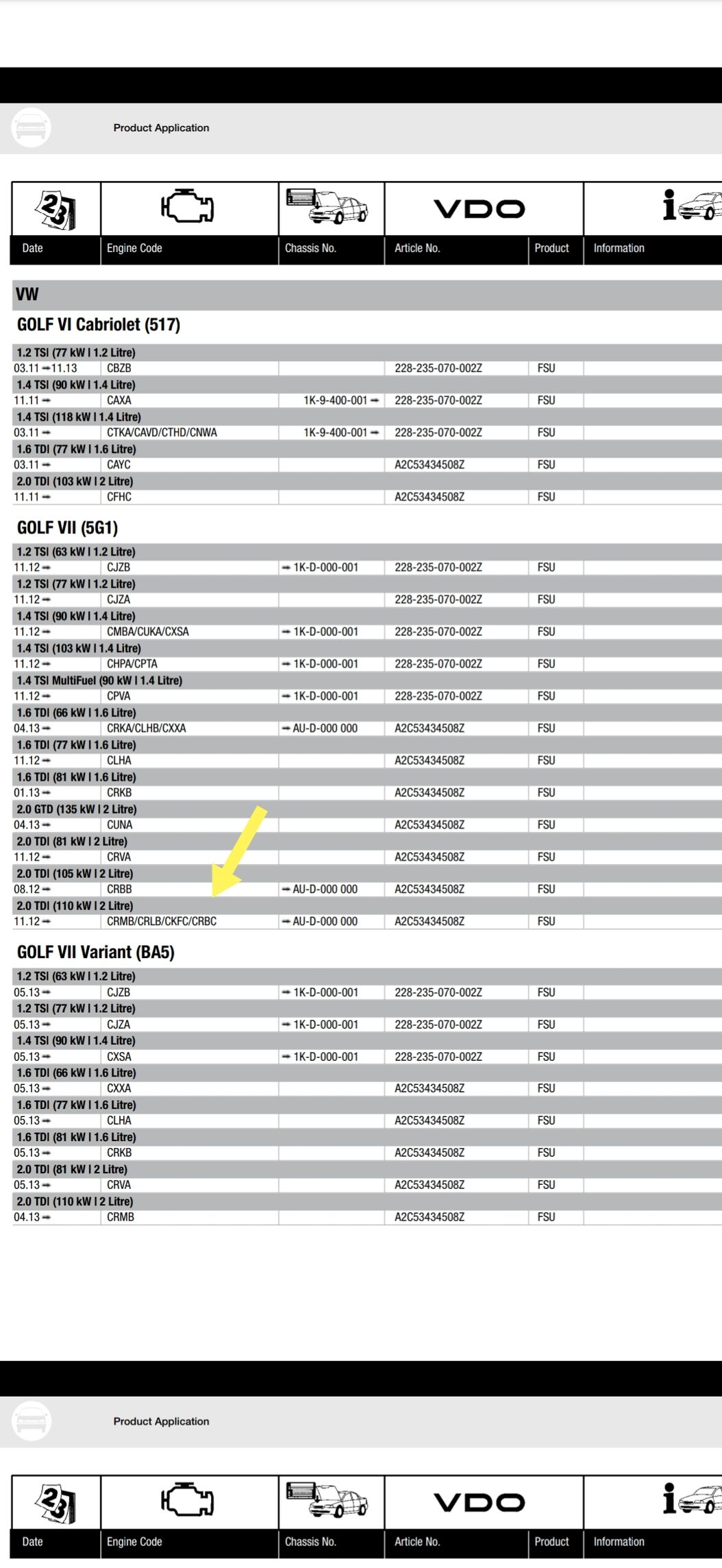

Golfhoz megtaláltam a vdo katalógust, kb.az összes dízelhez ugyanazt a pumpát hozza.
Viszont autós boltban meg pont a másikat mondták.
Illetve is variantnál nem is írtak crbc motorkódot.
Mondjuk örülnék ha ez kéne, mert pont ez az olcsóbb.

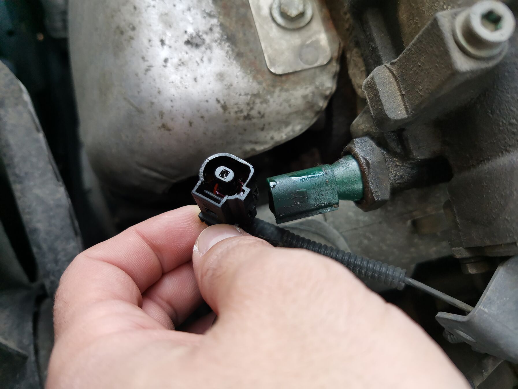

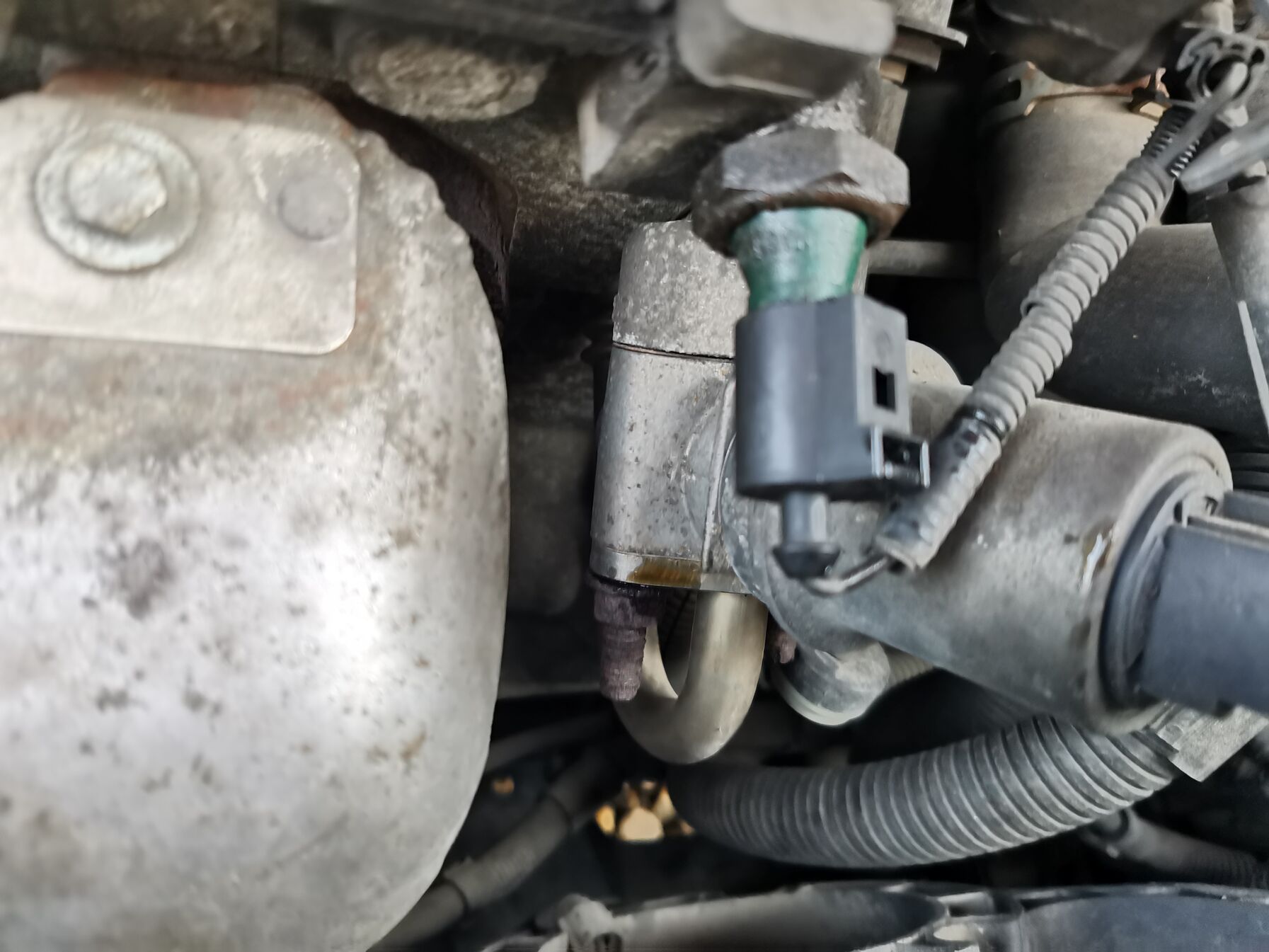

+Asbee
Olajnyomás-érzékelő át van szakadva, az biztos cserés. Csatlakozót levéve csöpög belőle az olaj.

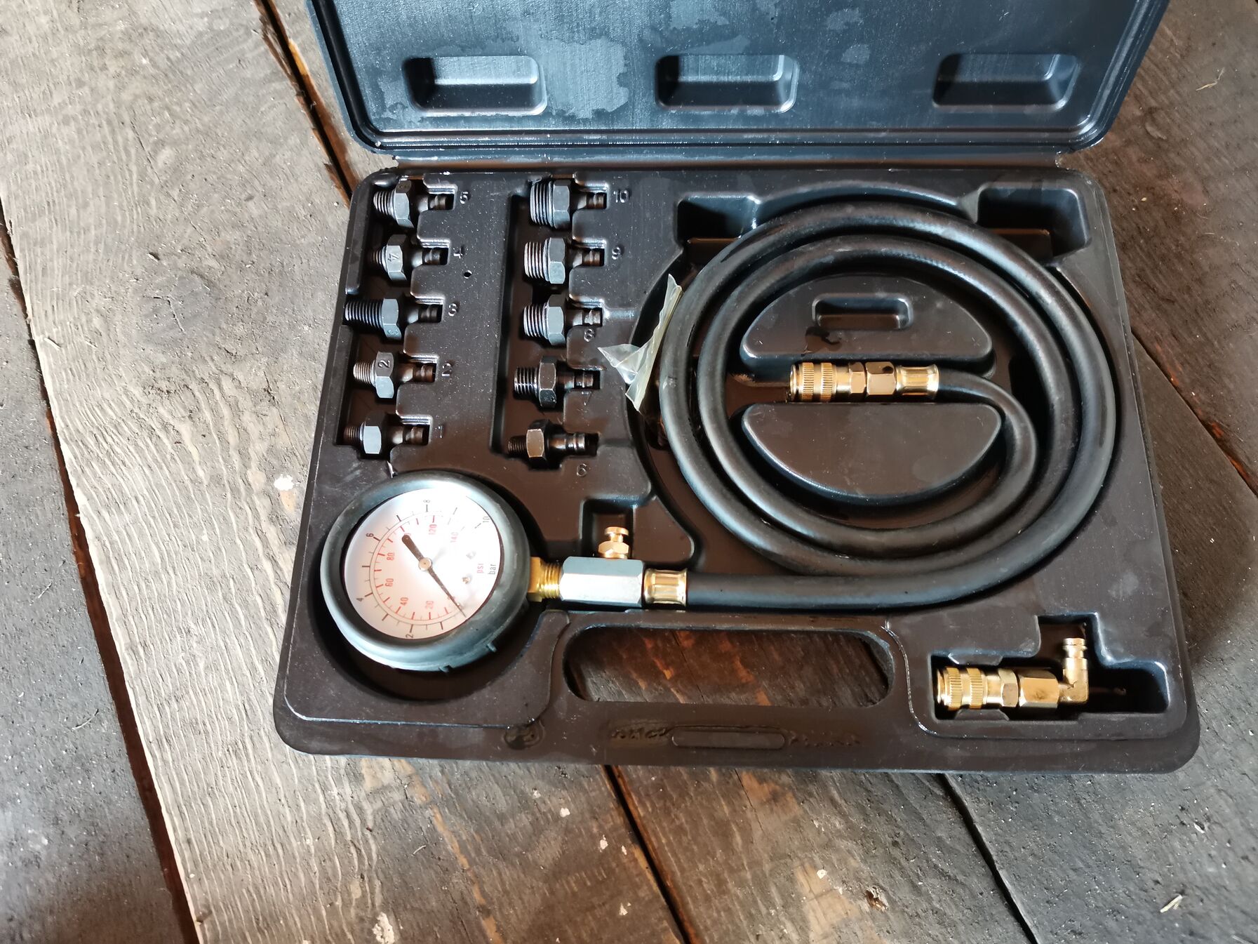

Ettől függetlenül délután mérünk nyomást is.
Szerszám van. :)

Melyik pumpa kell?
A 0,5bar - os VDO A2C53434508Z
vagy a 4,5 bár-is VDO 2803580003380.Annak idején úgy emlékszem az elsőt hozta a VDO katalógus, de jobb lenne egy megerősítés.

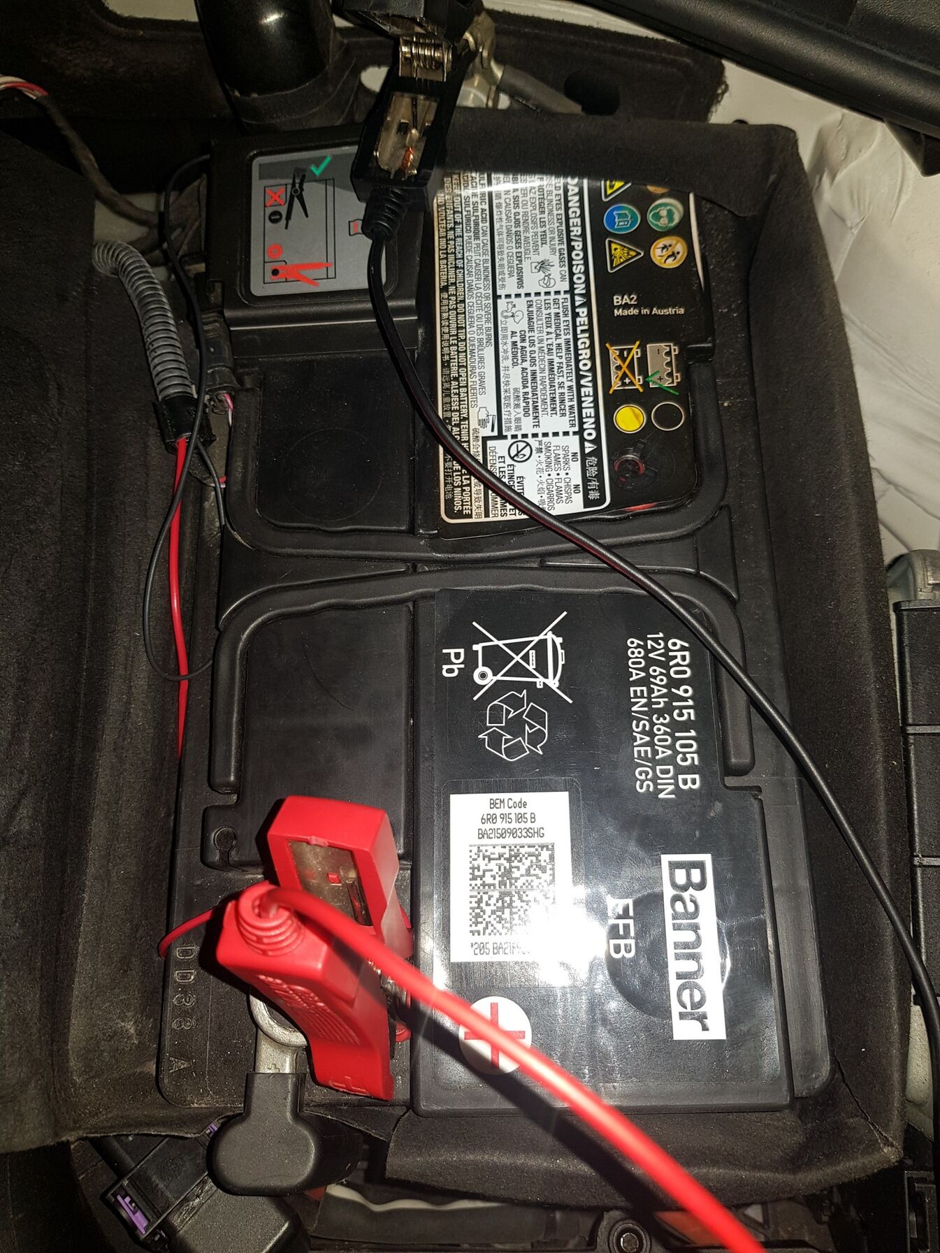

focvis #193628 üzenetére
Helyes. BMS-sel ellátott autót pont így kell. Ennek köszönhetően -valószínűleg- nincs hiba az akkumulátor-felügyeletben.
Esélyes, hogy az akksi a végét járja. Pedig a gyáriak jól szokták bírni. Egy tesztert még érdemes lenne rátetetni valahol.
Amúgy melyik beszállítótól van? A MOLL-nak volt egy igen gyenge szériája, viszont azok jóval hamarabb kihullottak, mint 6év. -

Hátsó könyöklőt B6 Passatban, hogy lehet kivenni?
Szerintetek időszerű egy új akkumulátor?
Tünet:
Most 6 éves a Golf7. Tavasszal / kora nyáron 1x már előfordult hogy nem indult el a rádió (multimédia), pár óra múlva a következő indításkor minden OK volt.
Ma reggel (is) minden rendben, délután indulok haza, nem megy a rádió. Bezártam az autót, 10 perc várakozás után sem megy.Itteni korábbi tanácsra lekötöttem az akkut 5-10 percre, utána minden OK. (ennek következtében persze dobott egy csomó hibát: ASR, TPMS, Auto hold, STB.)
VCDS-sel kiolvasva kommunikációs hibát írt, ill. CAN átvezető hibát. Töröltem őket.A korábbi Volvomnál is voltak random elektromos hibakódok, ott az akkumulátor cseréje megoldotta.
