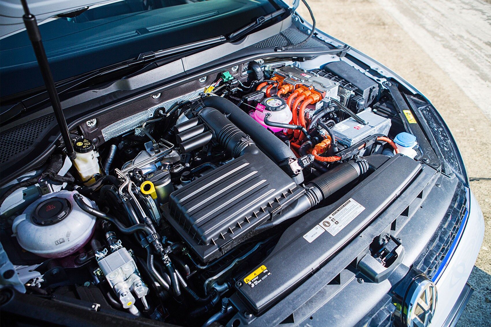

Nekem a MY2014-es GTI-n kb. 80 000 km-nél adta meg magát a "thermal management", k.drága a javítás (1000 €).
A mostani MY2016 és 73 500 km van benne, megvegyem előre az egységet? (80-90 e. Ft környékén talán hozzájutok + némi munkadíj.)A 2014-esből nagyon picit fogyott a hűtővíz, kb. 0,5 litert tölthettem hozzá 30 000 km alatt. A mostaniban egyelőre stabilnak tűnik, megvételkor ment bele kb. 0,1 liter (G13, volt itthon).

Egyébként bármennyire is szomorú, tényleg "konszern-probléma" a kérdéskör, a GTI és a Cupra csoport is rogyásig van a témával, a 2 literes turbós mocik jó részénél is elöjön ez, ott a tapasztalat szerint a vízpumpa/höcserélö-menedzsment egység tömítetlensége okozza ezt.
Nekem a GTI-n annó ki lett cserélve független szervizben, utána nem fogyott többet a víz.
Látni meg nem nagyon lehet a nyomát, mert a tüzforró motoron azonnal el is párolog a kijutó mennyiség. -

Engem nem zavar, ha így fogy, és nem hirtelen. Gyakran nézem, nekem eléggé szabályosan fogy, szóval valószínűleg ez tényleg ilyen.
Amúgy az is lehet, hogy gyárilag nem húzták meg eléggé a tartály fedelét. Én sose nyúltam hozzá. Vagy csak szar a tömítés.
A GTE hűtése tök más, szerintem ott talán a tulaj nem is tudja utántölteni a folyadékot.

Kíváncsiságból rákerestem a dologra a nagy német fórumon, és rengeteg ilyen topik van, egy-kettőt végigolvastam, és ez a "probléma" valójában általános. Mondhatni normális. Kb minden újabb modellt érint, és sokan írták, hogy pár decit kell rátölteniük két olajcsere között - kinek mennyit. De egyenletesen fogy valahol, és nincs igazán nyoma sehol.
Valaki azt írta, hogy a vízpumpa enged valamennyit, többen meg azt, hogy a hűtőfolyadék tartály fedele enged idővel, és ha cseréled, egy időre abbamarad, aztán újrakezdődik.
De mondom, annyira általános és "normális" helyzetnek írták le, hogy valószínűleg tényleg nem sok értelme van foglalkozni vele, és a szervizek is ezért nem foglalkoznak vele. Én is vettem G13 koncentrátumot meg desztillált vizet még ősszel, de még mindig félig van a tartály, és a fogyásból úgy tűnik, hogy két olajcsere között nagyjából minimumig megy le, szóval hosszabb utak előtt feltölteni nem akkora gond.Ez olyan lehet, mint az olajfogyás. Valószínűleg ezek az autók ilyen illesztésűek vagy szigetelésűek, és ez a normális. Nekem olyan 11e km után kellett feltöltenem az olajat, de még csak fél nívó alatt volt, messze nem minimumon, és ugyanabban a nagyon lassú ütemben fogyogat. Igazából ahogy eddig látom, legrosszabb esetben az olajcsereciklus közepénél az olajat és a hűtővizet fel kell tölteni maxra, és kibírja a következő cseréig. Ez nem akkora gond. Persze nyilván tartok olajat a kocsiba, és hosszabb út előtt vizet is fogok. De ha mondjuk 10e-enként cserélnék olajat, akkor egyik sem kellene.

Na kész a kocsi. Halkabb lett a járása a friss olajtól (ne kérdezd mi ment bele, fingom sincs) és a szerviz számlálót is visszaállították (most a 30k-s ciklusból rögtön 26,4k-ra ugrott le).
A hűtővizet maxra töltötték, jeleztem a gondot, hogy fogy. Nincs szivárgás szerintük és a "mindegyik ilyen" szöveget sem vettem be. Erre az vt a válasz, hogy új az autó és így légteleníti ki magát a rendszer. Persze 26k km alatt nem tudta kilégteleníteni magát? Ne hülyéskedjenek már... Ez egyszerűen szar és kész csak ezt nem mondhatja meg ugye.
