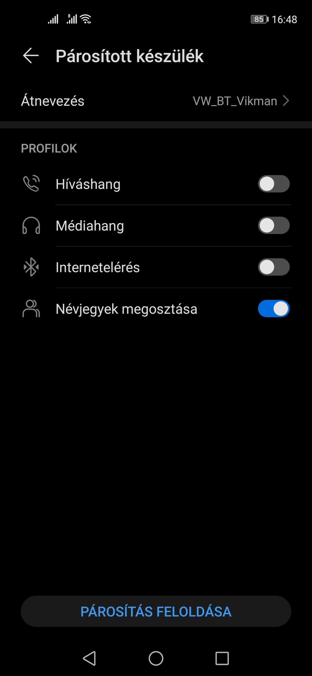

1stVikman
Pityke78 #186864 üzenetére
Csak akkor hallod a jelzéseket, ha a kocsiban a média bemenetre váltasz. De ha nem a telefonról megy a zene vagy rádiót hallgatnál, akkor ez nem opció.
Az egyetlen amit tehetsz, hogy a telefonban csak a hívásokat engeded át, a média hangokat nem.
Nekem most nincs csatlakozva a kocsira, azért inaktív az összes:Laabom
