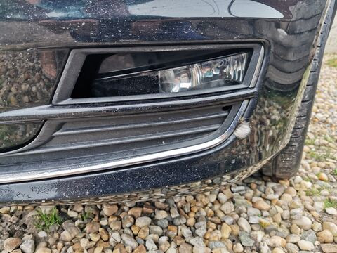

Kívülről úgy néz ki csak vissza kéne pattintani mindent a helyére, de szélvédőmosó elfolyott. Vagy a tartály vagy a lámpamosónál repedt /tört valami.
Ködlámpa nem tudom, hogyan van rögzítve. Vagy kipattant vagy letört.
Nem vagyok boldog... -

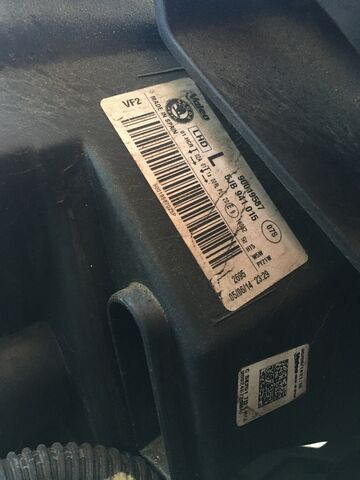

sziasztok,
szuksegem lenne a kocsim motorcimkejere (Skoda Rapid 2014), tudnatok segiteni, hogy ezt hol talalom? A motorhazteto alatt nincs, a motorterben sem lattam, mindket oldalon van elegge eldugva 1-1 matrica, az lenne ez?

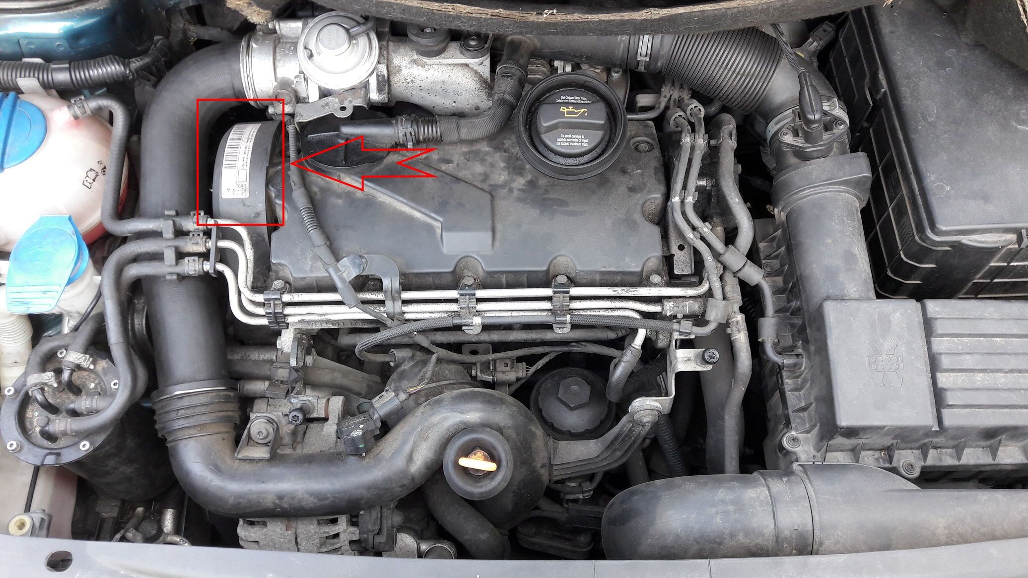

ÜDv!
(Sharan 1 ,1.9TDI AFN motórkód)
Telejesn digitális klíma van az autóban , viszont jelenleg olyan dolgot produkál, hogy ha az (első) ablafűtést. illetve az első rész fűtését beindítom, néhány másodpercig fűt ,10-15mp kb, és aztán leáll. Hátsó részt teljesen jól lehet szabályozni ez idő alatt is.
Mi okozhatja ezt? -

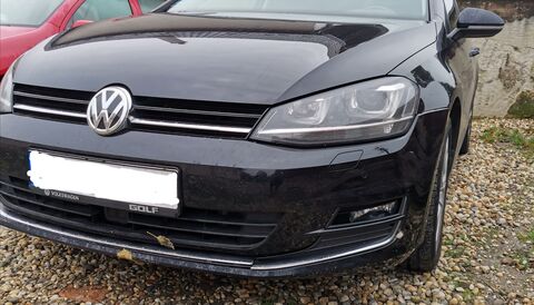

Egy viszonylag fapad golf vi variantot milyen utólag beszerelhető extrákkal lehetne kicsit feldobni? Azt hiszem itt a tempomatszereles.hu-t ajánlottátok korábban (tempomat legalább van benne). Még nem beszéltem velük, de ahogy látom náluk inkább csak gyári extrák vannak (pl tolatókamera+rns-510, de utóbbiból a navira semmi szükségem, inkább egy android auto/ carplay lenne jó). Ha jól sejtem, normálisan együtt viszont csak úgy működnének, ha minden gyári lenne (pl multikormányról irányítható hangerő, telefonkönyv stb). Csak az úgy már elég húzós, annyit nem érne meg (valami 6-7-800 körül lenne a csomag ahogy nézem az árlistát).
Leginkább egy kihangosító lenne jó, amit kormányról tudnék vezérelni (ne kelljen mindig a telefont nyomkodni a tartóban és kiabálva beszélnide jelenleg az alap kormány van benne) illetve egy tolatókamera/szenzor (utóbbit mintha a gyári rádió meg tudná jeleníteni).

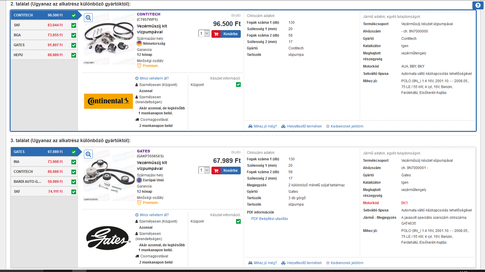

Vezérlés: kauffert is nézd meg, aminél ott a motorkódod az jó neked, kivéve esetleg amennyiben fel van tüntetve motorszám tartomány.
Olaj: VW502.00 előírást teljesítse, első körben 5W30 ajánlott szerintem, 1 év/15 ezer km azt hiszem a gyári csereperiódus, de ez benne kéne legyen a kesztyűtartó irodalomban is.

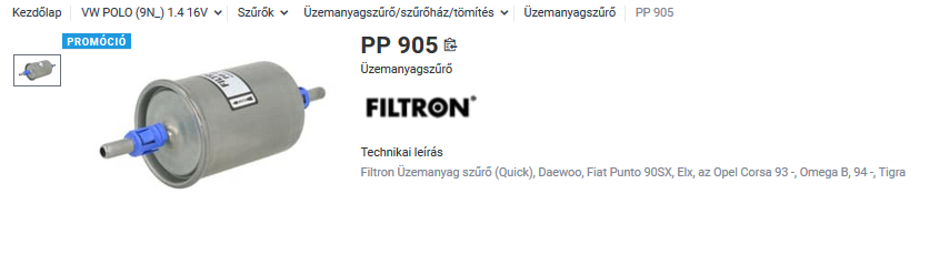

Google "Polo 9N fuel filter" szavakra ezt dobta, meg lehetne nézni, valóban ott van-e a tiédben is (illetve átnézni a listát, hátha több fajta létezik a típushoz, vagy a benne lévő cikkszámát leolvasni[link] Filtron megteszi, ha olcsóbbat keresel. Illetve ajánlom az olaj és szűrő topikot [link]

Továbbá, mivel nem vagyok autószerelő érdeklődnék, hogy benzinszűrő, mármint a klasszikus értelembe vett van e az autóba, mert pl. a H Astra-nkban pl. elvileg nincs? Én pl. találtam hozzá több fajtát is, pl.És egyelőre végezetül, érdeklődnék, hogy milyen gyári specifikációjú olajat válasszak mert abból is van egy pár fajta:
Az Opelnél pl. tudom, hogy GM DEXOS2, de ennél mi?
A válaszokat előre is köszönöm!

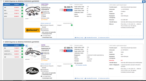

Üdvözlet tisztelt Topiklakók. Új vagyok még itt mert nemrég került a háztartásba egy VW Polo aminek annak rendje és módja szerint le szeretném cseréltetni a vezérlését olaját és az ilyenkor szokásos dolgokat. Egy 2003-as példányról van szó, 1.4/16, BBY motorkód. Alvázszám alapján szinte minden kereső ami hoz egyáltalán az alvázszámra eredmény 2004-esnek írja. Tehát ott tartok, hogy alkatrészeket szeretnék rendelni az autóhoz de alvázszám alapján nem tudok mert sem a Bárdi, sem pedig az Intercars ahonnan kedvezménnyel tudnék rendelni nem ismeri fel az alvázszámot és vezérlés szett tekintetében el vagyok bizonytalanodva aminek az oka a következő:
Nos látható, hogy a Contitech 3 féle motorkódú kompatibilitást is megjelöl, AUA, BBY, BKY, mígy az alatta lévő jóval barátságosabb árú is megjelöl egy motorkódot viszont ez nem egy teljesen az előzőtől eltérő, hanem egy olyan, amit a Conti is tudott. Ez most akkor hogy van, van olyan vezérlés a mi jó és kompatibilis több mindennel, míg visszafelé ez már nem igaz? Egyébként ha pl. a Conti alatt lévő SKF-re kattintok már az is más motorkóhdoz való vezérlést dob.
