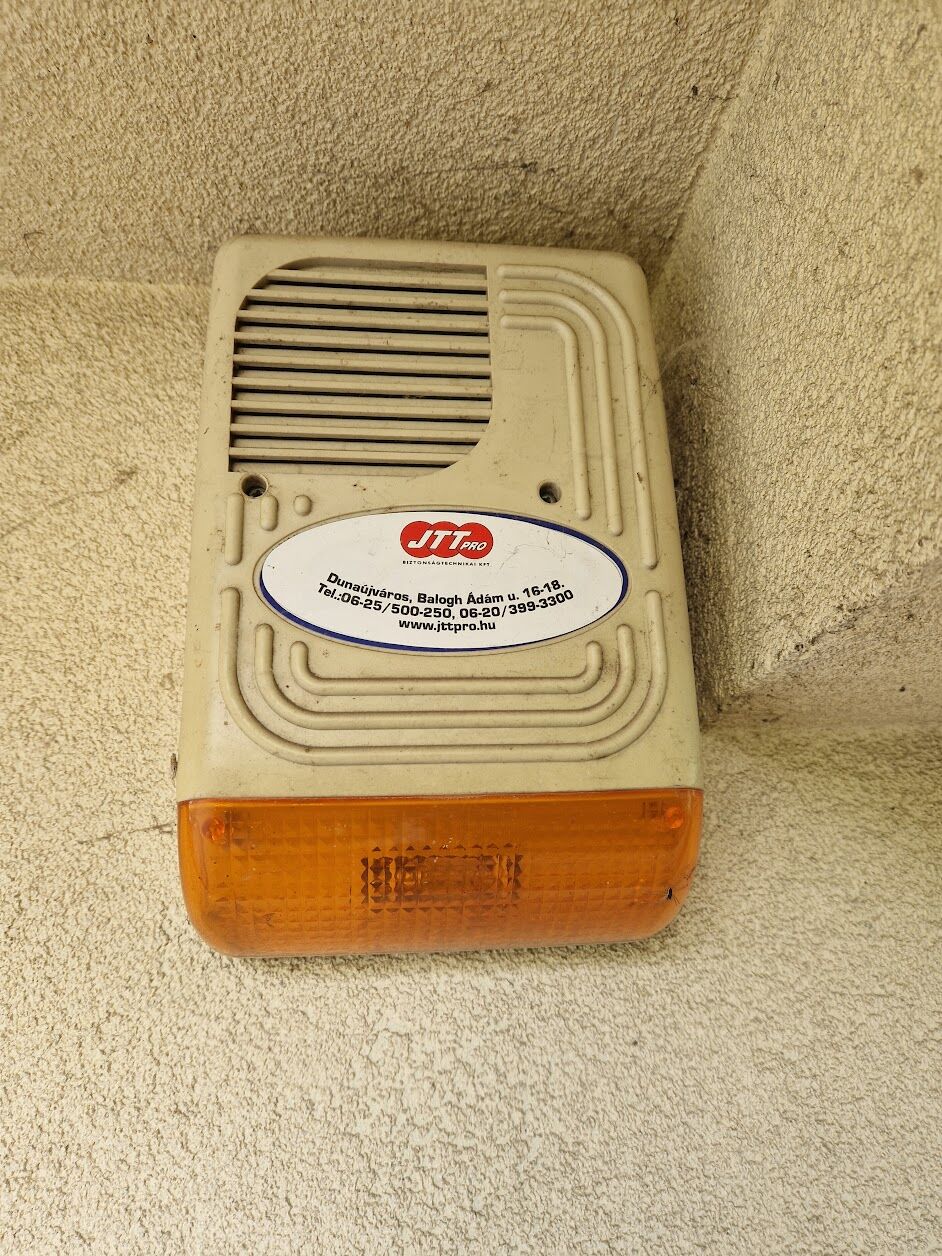

zoltaneger
Paradox K10V kezelönk van. A visszajekző hamgszóró hangja megváltozott, kicsit kereoelő lett a hangja. Mitől lehet ez? Milyen problémába ütközhet riasztáskor? -

Az akksi ára pár ezer forintos tétel, sok helyen kapni, a saru méretre is figyelj, ne csak a kapacitásra és fizikai méretekre.
A csere szerintem nem egy haladó szint, de kinek mi persze.
Először is levenném a tetejét a csavarokkal és rámérnék az akksira.
Legnagyobb az esély az akksi hibára. Ha nem javul meg újjal, akkor vizsgálódni kell tovább. -

Adott az alábbi riasztó kültéri egység, volt egy félnapos áramszünet és valószínűleg az akksija lemerült mert kattog. Jelenleg nincs aktívan használva és inkább csak idegesít minthogy nem látná így el a funkcióját.
A kérdésem, hogy mennyire bonyolult kicserélni az akksit ebben? Saját magamnak csinálva mennyibe van egy ilyen?
Vagy ha nem ez a baja, akkor mi?Előre is köszi!
