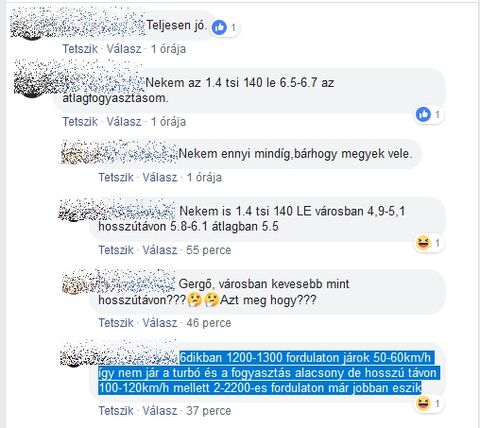

Ez a hibrid csoportra emlékeztet amiben benne vagyok. Ott is van pár ember akinek még 3 litert se fogyaszt a kocsija még autópályán se. És minden poszt alá beírogatnak, hogy mekkora bénák a többiek, hogy nekik 5 litert eszik a városban.
Dízel B7 Passatt városi fogyija nekem inkább 7 körül volt. Rövid távon simán megette a 10-et is. De mindig vannak mesterek az ilyen helyeken akik meghágják a fizikát. Egyébként csak magukat áltatják ezzel, mert még a BC által írt értéket is lefele kerekítik, de soha nem tankolják teli a kocsit.
@Brave_86
Ma késő este (~ 21:30) be kellett mennem a munkahelyem közelébe, majd 2 óra múlva jöttem haza; ilyenkor az enyém (2.0 TSI) is csak 9-et eszik városban; míg normál munkábajárós időben 12-13-at.
Nehezen tudom elképzelni, hogy 5 litert eszik egy 1.4 TSI városban, normál körülmények között (= nagyobb város, forgalomban, kisebb-nagyobb dugókkal, közlekedési lámpákkal); ha csak 6-odikban keresztülgurul kora hajnalban egy kisvároson, az más. Volt Golf 6 és Octavia 2 1.4 TSI-m, 8-10 között kért Budapesten, forgalomtól függően; 8-at vasárnap.

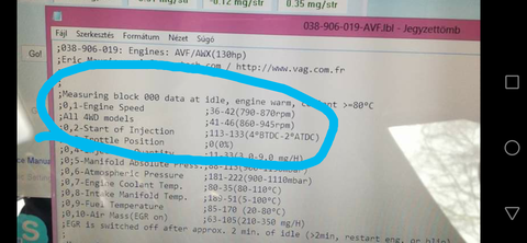

Én se láttam 820-nál magasabbat (avf, awx, avb), de mágus szavára adok, ha azt mondja 903 kell legyen, akkor annyi. Enyém is meg volt emlve, mert azt hittem azért ring alapjaraton, de kiderült, hogy a vesztengely okozta. Mikor cserélve lett visszaállítottam 820ra. Megemelem majd ha lesz időm, mert a kevesebb vibráció biztos nem árt semminek.

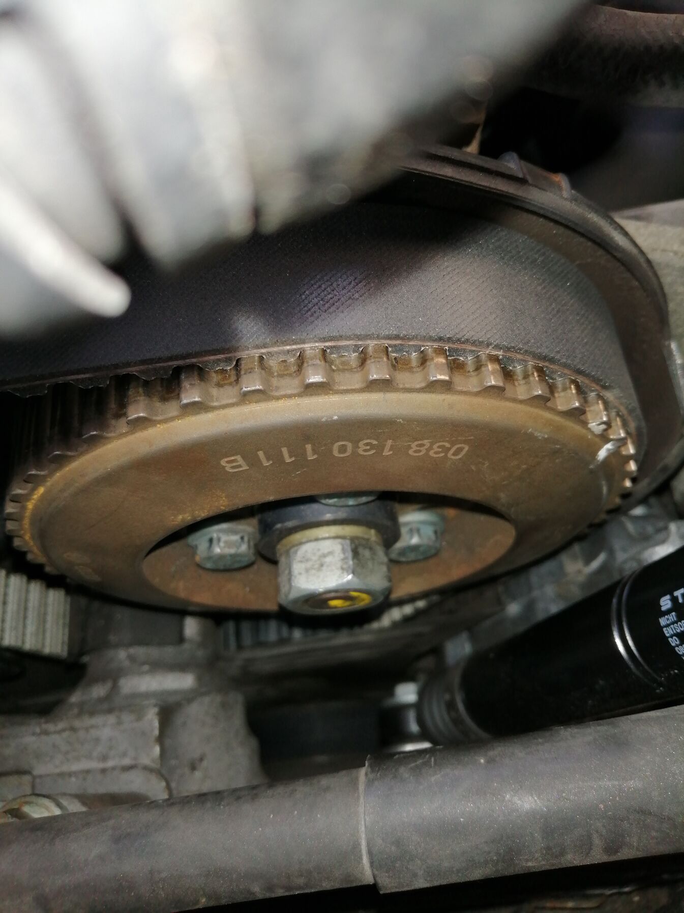

Közel tökéletes, de mikor a fehér filc helyét megláttam a kereken, kicsit felment bennem a pumpa. Nincs hézagoló. A szíjat a feszítő görgő és a főtengely tárcsa vezeti. Kicsit feljebb tolta a pék a szíjat az adagoló kerekén. Messze van minden vezető elemtől, gondot nem okoz.
Ha 0-ra állítanám a főtengelyt, mibe fogadjuk, hogy a vezérműtengely retesz nem fog a helyére menni?! Nem kell a kereket jelölni, mert mindig máshová kerül, a tengelyeket kell fixálni...de ezek a pékek csak lisztet káttak, tdi-t képről sem.

Na Uraim azt hiszem tovább nem szenvedek vele, ez így nyugtassatok meg, hogy jó lesz.
[link]Illetve egy kérdés nem fut ez a szíj magyon belül, nekem olyan mint ha a hézagoló alátét rossz oldalon lenne..

Brumi˘ #165486 üzenetére
820 nagyon alacsony. Már a 850 is rázza a bódét. Én is láttam már ilyen értékeket, de ha picit emelem, megszűnik minden remegés alapjáraton. Új korukban kellett volna látni ezeket, de most nincs ilyen a belső zsebben.
minél kevesebbet futott a motor, tapasztalatom szerint annál magasabb volt az alapjárat. 300k km után persze, hogy 850 alatt van.
Csabadi
Mágus2 #165484 üzenetére
Mikor hozzám került a kocsi,akkor is 820-840között volt az alapjárat...tandem lett mérve és akkor azt mondtad jók az értékek,tank ac üzem közben alapjáraton 0.5-0.7bar között tud,vcds teszt "tank ac" 0.30s alatt 0.9L jeladok diag szerint jók,26-27bar környéke egységesen a négy henger...már lett próbálva alapjárat emelés a kipufogó remegés miatt csak akkor mikor hideg volt a motor erdekes buhogó,hangot adott mintha kihagyna a henger(bár ez csak én szerintem)860f lett irva,mert havernak annyin van az A6,de több passatot láttam már 820 fordulaton,bár nem tudom mi lenne a gyári érték(903fordulatot tdi-nél láttam)
Mágus2
Közösségépítő
Csabadi #165483 üzenetére
Annyi a lehetőség, hogy találgatni is lusta vagyok. Ac, tandem, levegősödés, valamelyik pd elem, valami érzékelő, kopott motor... sorolni is fáj. Eleve 903 ford/perc kellene, hogy legyen az alapjárat, de ahogy kopik a motor, megy szépen lejjebb az alapjárati fordulat, viszont állítató.

rob210 #165462 üzenetére
Az első henger dugattyúja legyen felső holtponton. A váltó ablakán a 0 jelölés a váltóház jelén. Úgy kell nézni a feszítőt. A feszítő dinamikus, nem fix, hogy elviselje a kompreszió szíjra mért rángató erejét. Amúgy nem szabad a feszítőt piszkálni, ahoz jelre kellene tenni mindent, leürni a vezérmű tengely kerekét a kónuszról, mert a szinkront is elhúzza. Legjobb lenne rendesen megcsinálni. Odébbrakni egy foggal az adagoló kerekét, lejem meghúzni mindent és beállítani az előtöltést. Ehhez már nem kell annyira megbontani, mint a cseréhez, csak majdnem.
rob210
Mágus2 #165460 üzenetére
Magyarán rakhatom újra a vezérlést.
Nekem az a fura, hogy te azt írtad beton keményre kell húzni a szíjat ezt neg a vezérműtárcsa, adagoló tárcsa között újjal meg tudom nyomkodni.
Nem lehet, hogy csak nem feszítette meg a szíjat eléggé a pék.? Ha feszítek rajta hátrébb pozícionál és akkor már jó lenne mert kb. Egy fél mm-ert kéne még tekernem rajta.
Na mindegy leveszem a borítás alsó részét is és megnézem hol áll a feszítő. -
