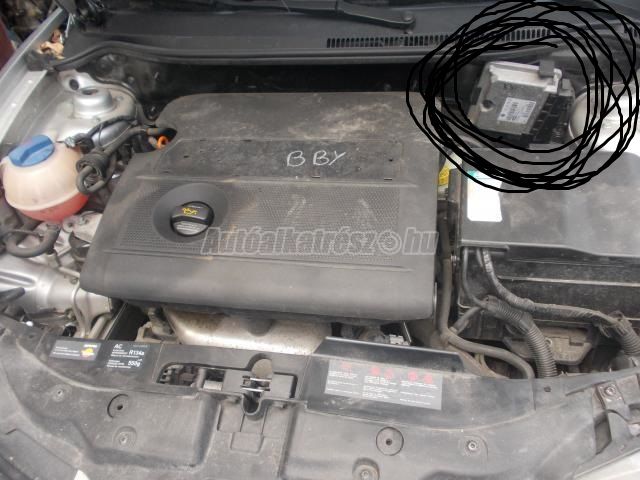

diablo1984 #160137 üzenetére
Igen, az a motorvezérlő.
