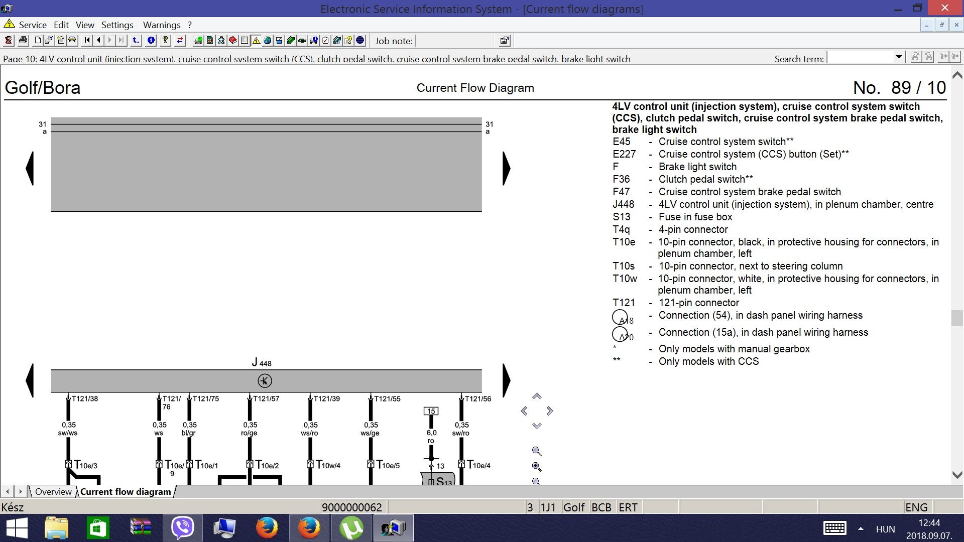

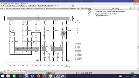

Sziasztok. Otthoni tempómat szerelésre adtam a fejem. Előre kérnem a "miert nem vitted el szakemberhez" hozzászólások mellőzését. Bajusz kapcsolót beszereltem, csatlakozom van azonban a kábelezésnél akadtak problémák. Szerelés közben szembesültem egy olyan problémával, hogy a ecu csatlakozó valamint az ablaktörlő motor alatti csatlakozó között (lila fekete) nincs meg a megfelelő mennyiségű szál. Rákerestem és benzinesnél nincs behúzva gyárilag. Ebben szeretném a segítséget kerni. Ha van valakinek bekötési rajza azt szívesen fogadnám. Bajusz kapcsolótól a lila/fekete csatlakozóig való bekötés is érdekelne. Válaszokat köszönöm.
Vw golf 4 1.6 16v bcb

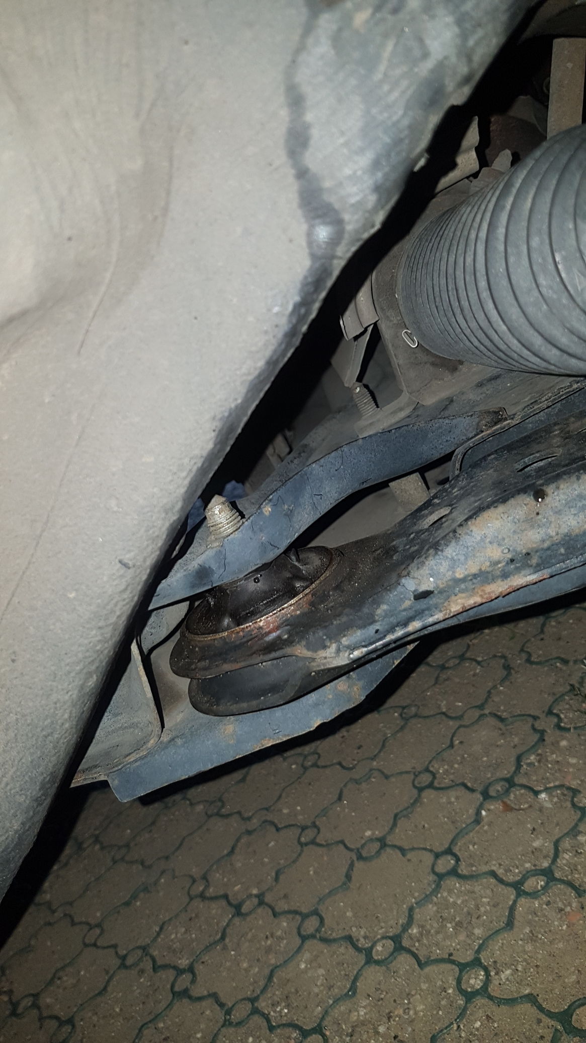

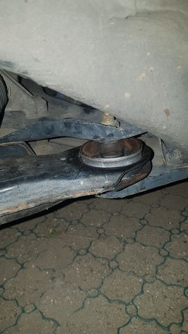

2 héttel azután, hogy ki lett cserélve az összes lengőkar szilent, a műszaki vizsgán lehívott a szerelő, hogy nézzem már meg a bal oldali lengőkar hátsó szilentet, hogy hogy néz ki.
A szilent kimozdult a lengőkarból (Monroe márka), elvittem a szerelőmhöz, aki azt mondta, hogy vegyek normális (Lemförder) szilentet és kicseréli arra, mert valószínűleg a szilent rossz, amit vittem (mérethibás). 2 héttel ezelőtt, amikor elhoztam tőle az autót, a helyén volt a szilent (amúgy préselve lett betéve).
A jobb oldalon így néz ki, rendesen a helyén van:
Ennyire vacak lenne a Monroe márka?
Mi van, ha így járok az autóval?Futómű nem kopog, nem zörög egyébként.
Érdemes lenne már akkor mind a két oldalit Lemförderre cserélni? Nem hiányzik ez a macera újra...

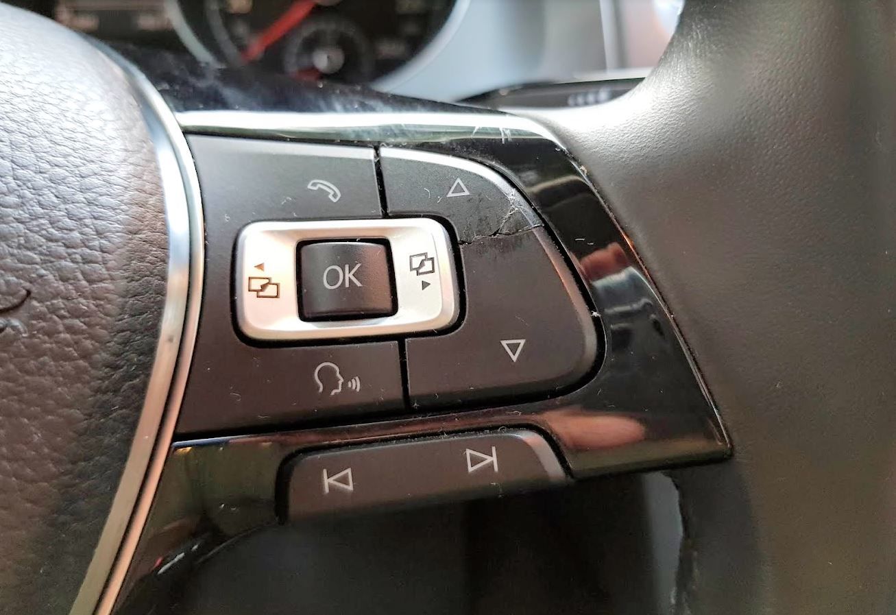

Golf7-esen kell VCDS a multikormány gombjainak cseréjéhez? Ugyanaz a cikkszámú alkatrész menne bele.
Tegnap 6 szerviz hajtott el, mert vagy nem foglalkoznak a típussal, vagy nincs időpont, vagy nem szerelnek be hozott alkatrészt.
