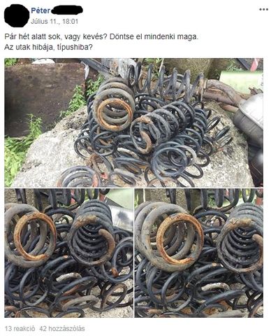

Elég szánalomra méltó hogy itt tart az autóipar.... 3-4 éves autókban sorra törik e la rugó...

Azt hittem a szerszámaim miatt ül a skoda segge, de nem, mindkét hátsó rugó törött, hiányzik az alsó menet.
