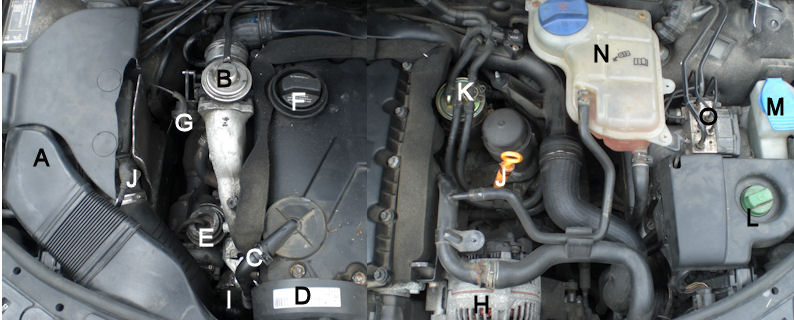

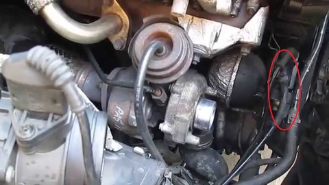

Mágus2 #121606 üzenetére
Na úgy néz ki nekem a sima sem megy. Kicserélgettem a csöveket (kivéve a turbó körül) és csináltam egy jó kis szívódezsőt belőle. Hibakód nuku, a turbót nem hallom fütyürészni. Valami nem kóser ... csak nem tudom mi. Darabonként cseréltem ki a cuccot, nem kevertem össze. Holnap megy a szerelőhöz.

kk831228 #121611 üzenetére
Régi csövet levágni, az új meg rácuppan, mert még puha. A régi szokott ráégni. Hosszában ha bevágod, leesik magától. Hozzáférés olyan, mint a pénzhez.
atos19881101 a motor és a hűtő között a turbó előtt. Az a szivacs fölösleges.
Jó szar hozzá férni, a gyorskötözőket vágd el, és tegyél újakat. Neked nincs oda ilyen szép kilátás, mert az egér hűtője is takarja felülről a csöveivel.

atos19881101 #121604 üzenetére
Előbb kérdezek mint keresnék.
038 103 954 C

atos19881101 #121602 üzenetére
Simán ki tudod cserélni, csak az n75 szelephez nehéz hozzá férni. Hideg motornál csináld, mert megégeted a kezed.

atos19881101 #121600 üzenetére
Van egy kettő ott lenn a turbó környékén amihez nem olyan egyszerű hozzáférni...
