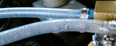

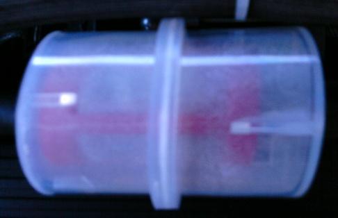

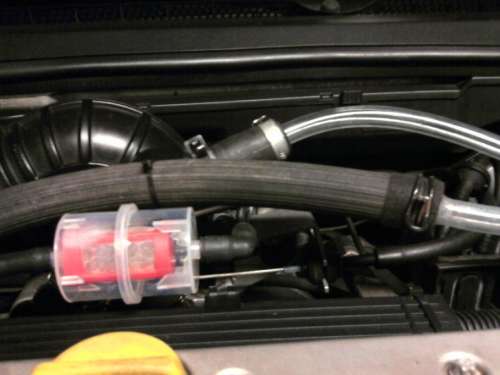

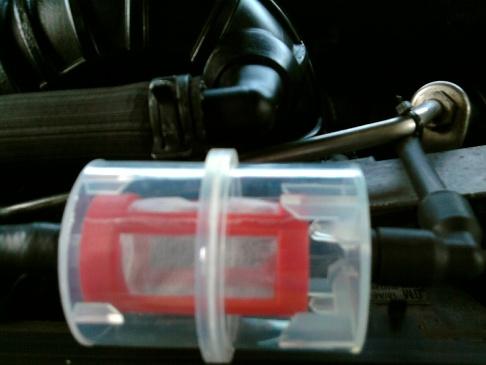

Alkatrész tipusokat nem tudok mondani,csak képen megmutatni,mivel nem vettem semmit,mert volt itthon.Elgondoltam,hogy csakazért is megcsinálom,fejben átgondoltam,hogy mit akarok,szétnéztem a holmik között két napig molyoltam vele de kész lett.Hozott e bármiféle változást?Még csak egy 5km-es próbautat mentem vele,ez idő alatt a motorolaj nem is tud üzemi hőfokra felmelegedni,de páralecsapódás már itt is látszik,ami most már nem a pillangószelepet köpi tele,hanem a gyüjtődobozba marad.
alapjárati szürő beindulás előtt: (sima gázolajszűrő)
5 km után bár alapjáraton nem nagyon járattam,némi pára már itt is látszik.
A nyitott állású pillangószelephez menő csövön meg ez menne be
Mivel a pára lecsapatva no meg az esetleges lecsapatott minimális páramaradék hegynek nem megy fel,viszonylag jól megszűrt páramentes levegőt kap a pillangószelep ház,és az alapjárati motor se koszolódik.
