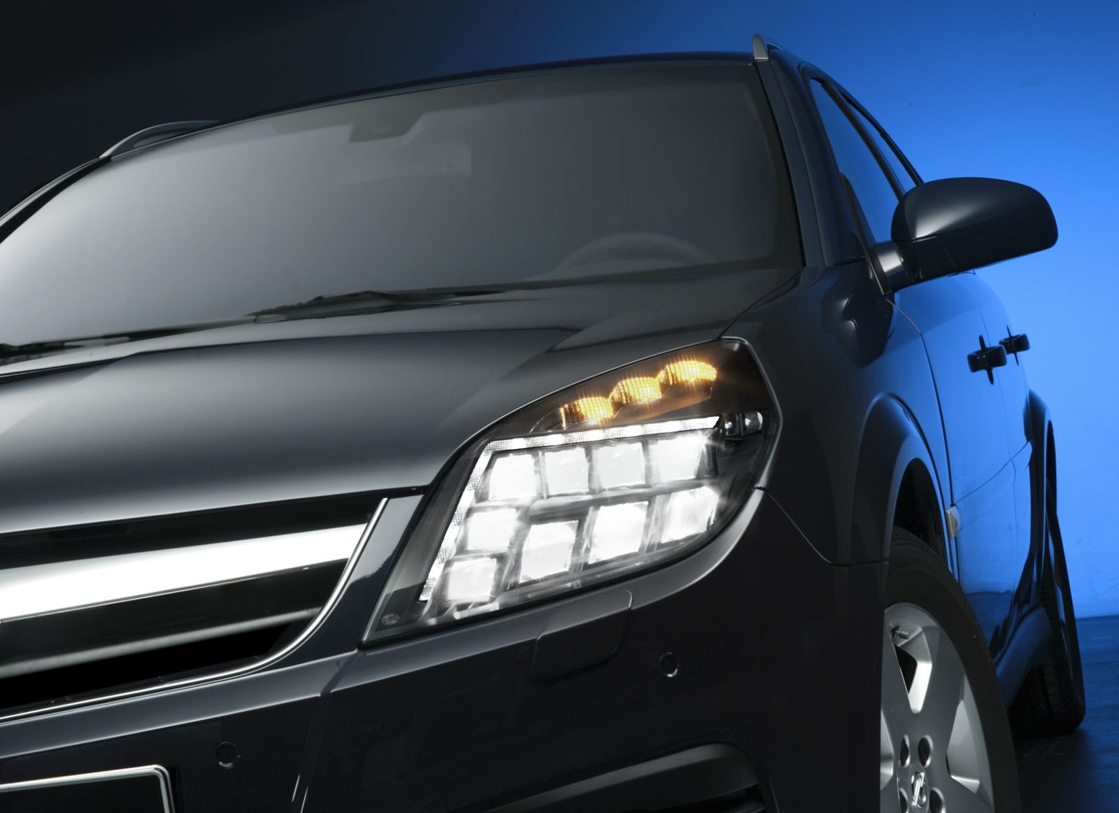

Én most sem vágyom "vissza", inkább el a xenonra, nyilván! Csak azt mondtam, hogy éjjel amúgy sem mennék többel nagyon mint a megengedett, mert hiába xenon, akkor sem látsz előre eleget, mint nappal.
Declare olyan,
a felnin meg mintha a Vauxhall emblémát látnám de lehet bemesélés ahogy mondtad hogy az kell legyenlóf**t, opel jel van rajt
Declare
hdman
Én nem akarok senkit rábeszélni nekem mindegy
Csak azt tudom, hogy a köv kocsim is bixenon lesz. Vagy lézer, vagy led, de ezek még nagyon drágák!Cserélgetni nem kell, 5-6 évente veszel egy izzószettet, aztán hello. Más hiba sem nagyon jellemző, nem olyan bonyolult és nem az ördögtöl való
Viszont azt nem értem, hogy a gyorsan hajtás hogy jön ide? Én 90-100nál is szeretnék látni
Ülj be egyszer egy xenonos kocsiba, menj egy karikát, utána nem fogsz visszavágyni. -

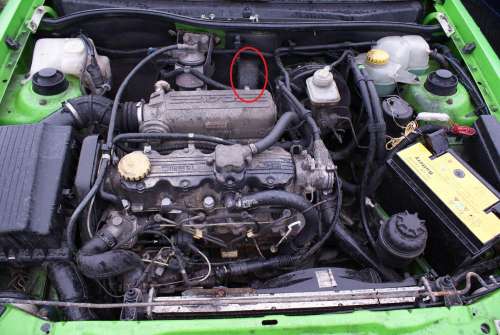

Kadettben volt anno bödön, alig volt benne valami így ki is dobtam belőle

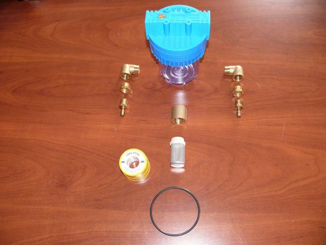

A zárófedél be-ki menő részénél nem kell az a szerintem túlméretes 1/2 colos csatlakozás, bőven elég a kissebb,vékonyabb (helytakarékosabb
) 3/8 colos is.A legtöbbet a szűrőkosárral pepecseltem,mert lusta voltam visszamenni a boltba.
Markizmark
A szűrőházas megoldás tetszik a legjobban. Már félre is tettem egyet a garázsba. Kicsit melegebb időben nekiállok.
mohabá 007
A működési elve ugyanaz,tehát a hatásfoka se rosszabb.További előny,hogy látod a trutyi mennyiségét.Ilyen összeszerelve.:

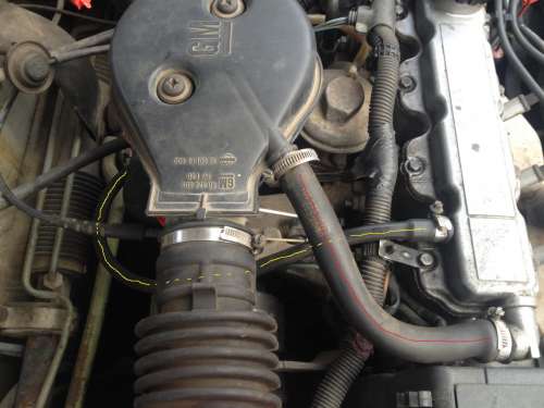

Pontosabban: a sárgával jelölt vékonyabb csövön alapjáraton megy a kartergáz a pillangószelep alá,hátul az öntvénybe.(alapjáraton a pillangószelep zárt) Nálam az alapjárat szűrője a kicsi gázolajszűrő.Azaz: 2db egymástól független szűrő.
A lecsapatót a vastagabb piros csőbe kell bekötni.Gázadásra a pillangószelep nyit,a szelepfedélből a vastagabb csőből szabad az út a kartergáznak,a légtömegmérő meg adja a friss levegőt. -

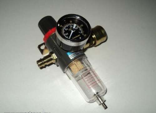

Találtam egy leírást listával együtt: [link]
Kérdés mennyire hatékony.
diablo1984
ez valami kompresszor olaj/vízleválasztója? annak a tartálya kicsit kevés, és az sem biztos, hogy nem nagyobb nyomáshoz van......
7Sony7
Ez pont egy vízleválasztó kompresszorhoz, nem?
