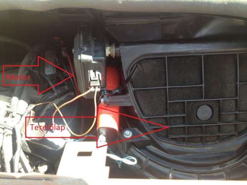

Pollenszűrő csere de ez nem lesz megoldás ha durván párásodik. Ha már úgyis kiveszed a kesztyűtartót akkor megnézheted hogy működik e a belső keringtetés állítómotorja. Típushiba hogy eltörik a tengely és állandóan belsőn megy a fűtés amitől párásodik az üveg. Kicserélni nem olcsó mivel csak gyári van. Vagy csere vagy fixálni kell zárt állapotban.

G Astra orbitális párásodása ellen mit lehet tenni. Sehogy nem tudjuk beállítani a szellőzést, hogy jó legyen, ablakot feszt le-fel kell eresztgetni, hogy leszedje a párát mert fűtés mellett is rámegy az ablakra. Elég idegesítő.
Olvastam olyat, hogy borotvahab. Ti hogy oldottátok meg?
