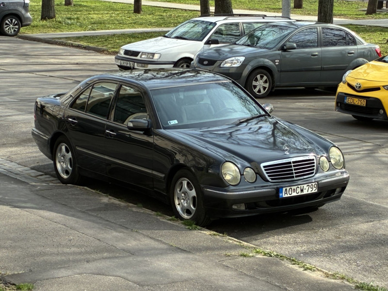

Az új autó.:
Mercdes Benz W210 E280
Igen a nevéből adódóan ez egy 280. Azaz 2.8 Benzin V6 204LE
Rögtön tisztázzuk, mibe és hogy került. Az Opelt beszámította egy kereskedő és adtam még 500 ezer Ft-ot Mert úgyis ez lesz a kérdések tömkelege. Valaki szerint sok, valaki szerint olcsó lesz. Majd meglátjuk.
Nézzük meg az autót és pozitívumait. A karosszéria egész szép, minimális szépséghibák vannak csak szerencsére. A jobb első ajtó van egy pici horpadás, ami simán javítható, amúgy nem is szembetűnő. Az első lökhárítón van a rendszámnál sérülés. Kell egy új kiemelőkeret meg ragasztás és máris sokkal szebb lesz.
Na egy kicsit nézzünk a dolgok mögé. Ez már faceliftes verziró. De szerencsére nincs szétrohadva. Sőt szinte egyáltalán nem rohad, ami majdnem csoda számba megy.
Viszont jöjjön a fekete leves. Szegény autó nagyon elvolt hanyagolva. Persze mit várunk Magyarországon. Ugyanis Magyar autó, csak két éve átrendszámozták, arra még nem jöttem rá miért.
