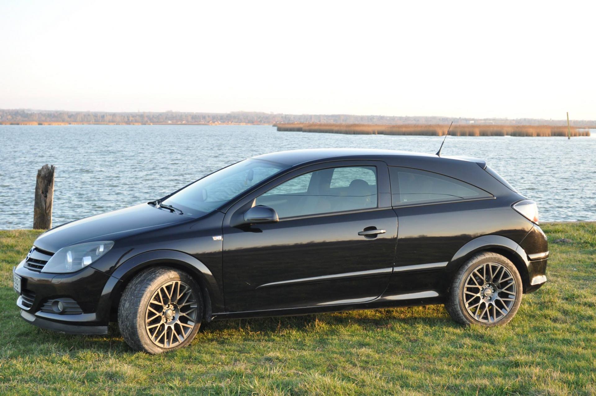

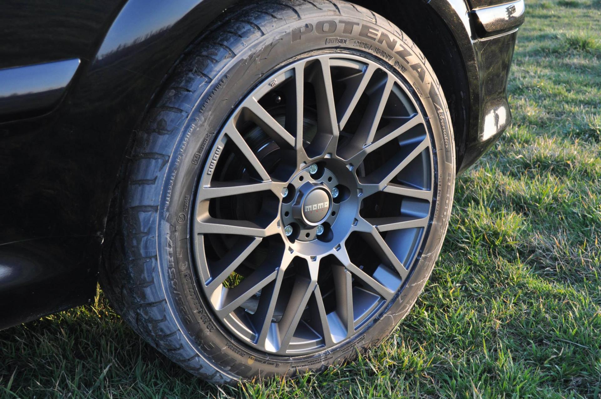

Ma délelőtt sikerült végre egy kis "facelift" ( = alufelni
). Köszönöm mindenkinek aki segített értelmezni a 26 féle számozást stb.
Szerintem pofás lett a végeredmény nekem tetszik
Kicsit ég a pofám, hogy ilyen koszos de nem merem nagyon subickolni -15C -ben
Egyébként 15" Enzo B lett a végső választottmohabá 007 nagyon egyben van így ránézésre ennyi év után

![[link] [link]](http://felgi.info.pl/public/uploads/gallery/43.jpg)
Várja,hogy beállhasson az opel háta mögé a melegbe kicsit pihizni reggelig.
