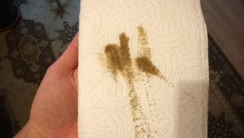

Coolant level low üzenet mindig megvan, de szerintem az agya van megzeberedve, mert az olaj is kevés nkei (pedig most volt cserélve, belement 4 lityi), illetve állandóan kiégett izzókra panaszkodik, miközben mind ég.
A tartályban van valami bumbi középen, ha letekerem a sapkáját, na azt nem fedi el a víz. De az oldalán lévő piktogram szerint elvileg a szintjó, kb. a tartály közepénél lötyög, kicsit lejjebb. Nem hiszem, hogy enné, mert akkor csurig kellett volna legyen amikor megvegyem, hogy most ennyi legyen.
Vizes olaj miből látszik? A pálcán barna.

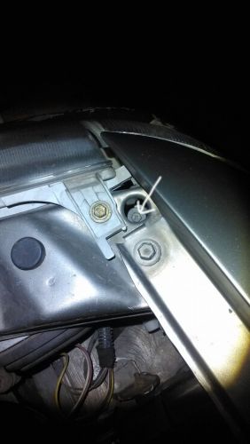

Én épp a múlt héten cseréltem komplett lámpatestet az F -ben. Amit a képen bejelölt Sony az valóban az index búrát tartja. A magasságállító is látszik, egy elég nagy fehér műanyagtekerő elég mélyen (motorosnál is az előállító).

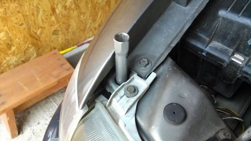

7Sony7
#37383
Jobb oldali index csavar? Látszik hogy kulccsal lehet ezt, illetve nem látom azt a sines rendszert sem ott, mint a másik oldalon.
