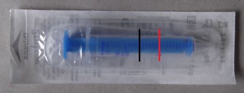

Én most megcsináltam itthoni dolgokból ingyen.
Kell hozzá:
-2 darab 2ml-es fecskendő
-Fekete szigszalagIlyen fecskendővel csináltam mert ennek volt megfelelő az átmérője. Kihúzod a belsejét mert az nem kell és az 1ml-es osztásnál elvágod (piros vonal). Utána a piros és fekete vonal közti részre tekersz 3 menetnyi szigszalagot úgy hogy ne érjen túl a cső végén. Azért így és csak ennyit mert ha többet tekersz rá akkor nem fog átférni a lyukon. Ahonnan letört a gyári tartó ott van egy lyuk. Azon áttolod amit csináltál belülről és kész. Mivel megmaradt a fecskendő "szárnya" így nem fog beesni a csődarab.

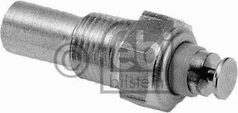

#37078
Ne bajlódj vele,mert a termosztátnak semmi baja,nem ő a bűnös.
Beszereltem az új termosztátot,dőlt a forró levegő,a tünetek ua voltak,mint neked,és másoknak is.Egy fél napot molyoltam,mire kiderült,hogy a
vízhőmérő érzékelő vízhőmérő órához nevű apró kütyü kavart be.Enyémbe ilyen van:

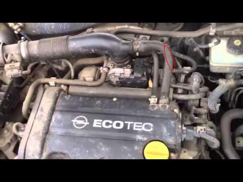

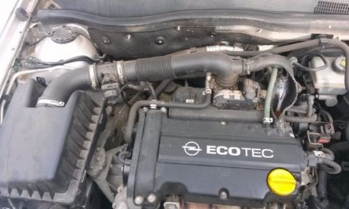

hi!
reggel vettem észre hogy egy a motorból jobb oldalt fent kijövő vastagabb cső el van durranva,sok válsztásom nem volt el kellett vele jönnöm dolgozni.szal remélem hazaérek vele
Ez a fütésnek a csöve vagy mi?mindjárt keresek egy képet amin megtudom mutatni.Opel asta H gtc 1,4 benzin
