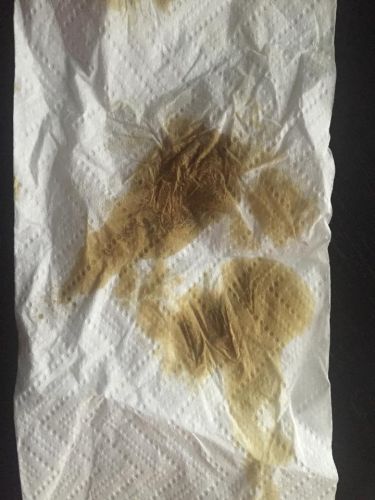

Igen, teljesen szintetikus. Ha nem locsolom ki fehér papírra akkor azért picit sárgás.

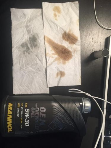

Nos, bocsánat, elírtam! Mannol 5W30 megy bele, nemsoká rendelem is meg!
