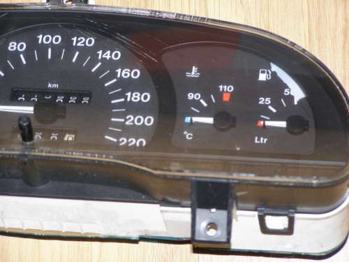

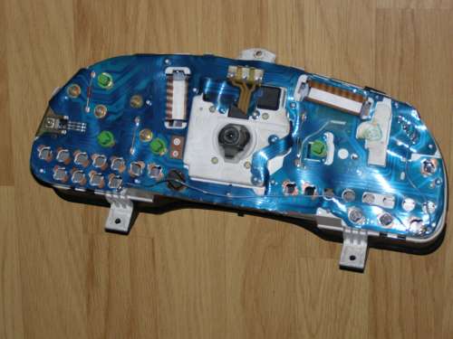

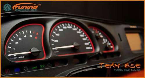

mephi666
na, ennyit a fb-s opel adokveszekről: múlt héten kiraktak egy "hibátlan, tökéletes fordulatszámmérős óracsoportot" (kép elég gyatra telefonos volt róla), 2500+posta, w-szám stimmelt, lecsaptam rá... eladó erőltette az utánvétet, állítva, hogy 4000alatt megáll a posta...
ma jött a postás, 2500+3200=5700-ért adta a pakkot, szívtam kicsit a fogam, mert szomszéd településről a bontós 6ért ajánlott egy órát, amiért el kellett volna menni, de jólvan, belefér...
itthon meló után körbenéztem a cuccot és ez fogadott:
üveg pókhálós rajta, jobb felső sarkáról mállik a festék... ezeken még lehetne segíteni azzal, hogy a régi óráról átműtöm az üveget meg szerzek valami normális számlapot rá
hátulról viszont így fest... égők nagyja hiányzik meg valami kék vezeték oda van gányolva... nem tudom, mi célt akar szolgálni, csak azt, hogy annak gyárilag nem kellene ott lennie
egy tanulópénznek jó volt, hogy így bízzon az ember idegenekben... azt hiszem mást nem tehetek: leírom a veszteséget és hagyom a francba
ui: ért valaki ehhez annyira, hogy ránézésre most gyújtsam fel a picsába a cuccot, vagy a régi órából átpakolhatom az izzókat/üveget és használhatóvá lehet tenni, hogy ne legyen 100% veszteség? az a kábel nem tudom miért lett köré taknyolva

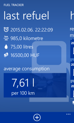

Nekem most ennyi lett a fogyim úgy hogy nem vagyok forgalmi akadály, dinamikusan megyek. Ebben van kb 300 km pálya, a többi pedig város és országút. Városban egyedül, pályán és országúton pedig 2-3-4 fő + csomagok.
A benzin sem csodabenzin. Telitank + 12 liter ukrán OKKO benzin + még kellett rá tankolnom is itthon 12-t + 7-et. 44 ment a tankba, vagyis volt még benne 8 liter. Ebből kiszámolva jött ki a 75 liter összesen. -
