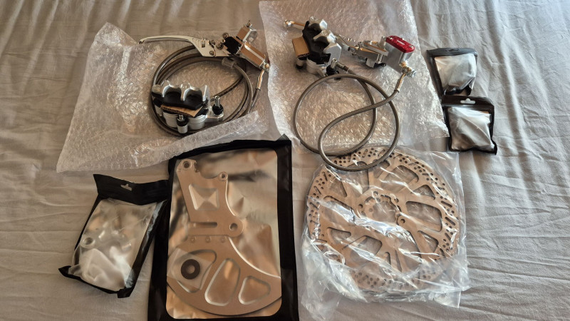

Egy DNIS E-Moto teljes, típusspecifikus fékszettet rendeltem, tehát első-hátsó tárcsa, nyergek, betétek, konzolok, fékkarok, azaz minden, ami kell ahhoz, hogy ha felszerelem, akkor azonnal menetkész legyen a dolog. Ez papíron mit is tud?

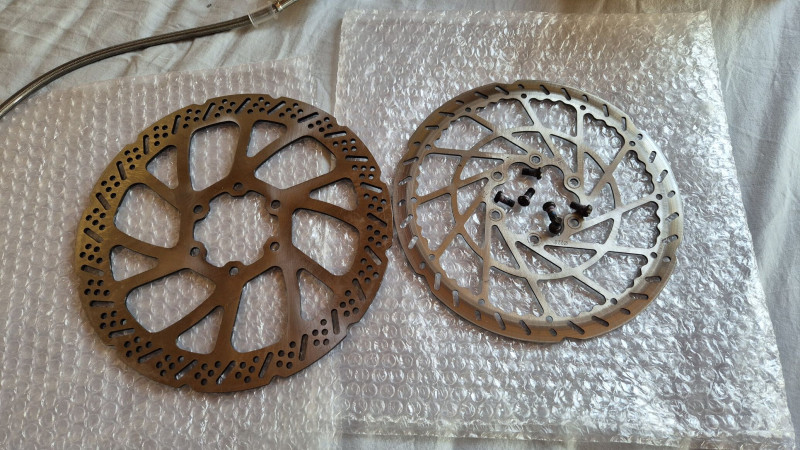

240 mm-es, 3 mm vastag féktárcsák, amik nem lebegő tárcsák ugyan, de már csak a méretük miatt is nagyon dögösen néznek ki. A gyári 200 mm-es 2.1 mm vastagsággal, bár én már - szintén gyári - 220/2.3-asokat használtam, de azokhoz képest is jól látható a különbség. Ezek már inkább motorhoz való méretek, főleg vastagság tekintetében, nem kis vacak MTB rotorok. Ezek fogják bírni az akármilyen terhelést is. Láttam már szebben csiszolt féktárcsákat ennél, meg jelölhették volna rajta a forgásirányt is, de alapvetően nem volt nehéz kitalálni (hiszen ugyanaz a stílus, mint a gyári, meg sok más típus esetében) és amúgy teljesen rendben vannak.
A féknyergek hatalmasak, óriási dugattyúkkal és ez már úszó féknyereg, mint pl. az autók esetében is. "Csak" kétdugattyús a gyári néggyel szemben, de ugye a teljesen más felépítés miatt ez bőven elég. Plusz a gyári féknyeregben kb. 15 mm a dugattyúk átmérője, ebben meg 27.6 mm, ami nagyobb még az ennél jóval nagyobb testű Sur-Ron Ultra Bee dugattyúinál is! A féknyereg iszonyatosan túlméretezett, ebből egyébként kis gondom is akadt, de erről még később. Ebből adódik viszont, hogy a fékpofák is irgalmatlanul nagyok, ami azt jelenti, hogy nem kell őket háromhavonta cserélgetni majd.
Komoly vastagságú, fémhálós fékcsővel szerelt a teljes rendszer, feltöltve érkezik, ami miatt szintén sokat szívtam, de legalább nem nekem kellett feltölteni, légteleníteni, gyárilag tökéletesen be van állítva. Jókora főfékhenger, gyönyörű fékkarok, színezett féktartály kupakok, hátsó tárcsavédő a nyeregtartó konzollal egybeépítve.

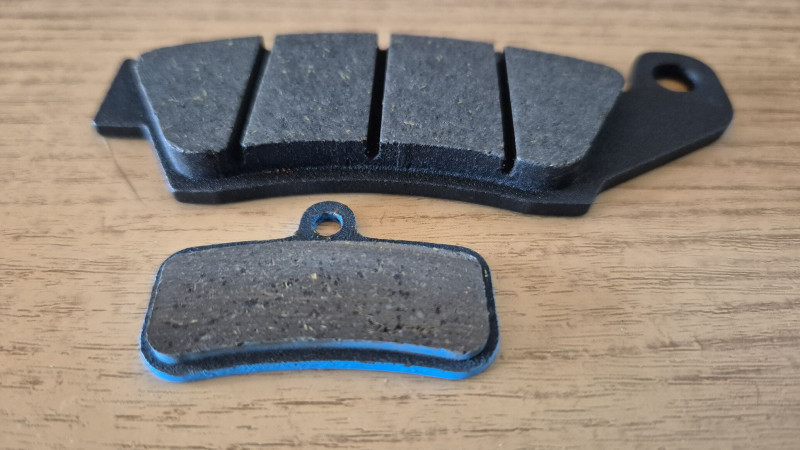

Egyébként pedig ebbe már rendes DOT fékfolyadék kell, nem ásványiolaj az erőátviteli közeg. Organikus betétekkel rendeltem, nem szinterrel, de ha úgy adódik, azt is tudok hozzá venni. Nem tudtam eldönteni, hogy melyik legyen, végül arra jutottam, hogy az én felhasználásomra nem kell szinter betét, egyébként az ára ugyanannyi lett volna. Most van három pár, szóval egy darabig jó vagyok, ebből egyet ajándékba kaptam a késés miatt.

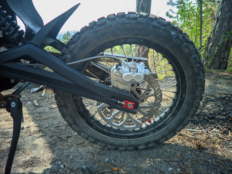

Szóval nagyon megörültem, amikor meghozta a Fedex és bár láttam, hogy a szerelés nem lesz egyszerű, még aznap délután nekiláttam, mert hát csak nem fogom állni hagyni, ha már annyit vártam rá. Az első és legfontosabb dolog az volt, hogy atomjaira szét kellett szedni a motort. Mivel nem akartam megbontani a gyárilag feltöltött rendszert, az volt az elképzelésem, amit már korábban is csináltam: a motoron áthúzom fékcsövestől a féknyerget. Így a gyárit se kellett bontani, amit meg leszereltem. Ehhez ki kell venni az akkut, majd az akku alatt van két fedél, egy műanyag és egy fém, azokat lecsavarozni, plusz még egy műanyag elem, ami hátulról véd a sár és egyéb felverődések ellen. Elöl a vezérlőt és a fölötte lévő borítást, ami a dudát körbeveszi szintén le kellett csavarozni, de a vezérlőn a kábeleket nem kellett bontani, mert engedtek annyit, hogy ne legyen útban a fém ház. Az első teló egyik szárát ki kellett engedni a helyéről, mert az és a középső cső közt megy át a fékvezeték, de ahhoz szűkös, hogy akár csak a gyári féknyerget átdugjam köztük. Végezetül szinte le kellett szerelni a teljes hátsó futóművet, de legalábbis a kereket kivenni és a himbarendszert levenni, mert míg a gyári nyereg ott még átbújtatható a futóműelemek között, a nagy dög DNIS nyerget már egyáltalán sehogy nem lehetett átlegózni. Miután mindez megvolt, összességében a művelet már nem volt bonyolult, csak sokat kellett csavarozgatni meg vacakolni és persze mindezt visszafelé is meg kellett csinálni. Ez inkább volt lego, mint kínlódás, bár a futómű himbával elég sokat szívtam, mert levételnél valahogy simán adta magát, visszatenni meg sehogy sem sikerült. Úgyhogy ezzel összesen elment jó másfél óra.
Miután az átfűzés megtörtént, ki kellett találni, hogy hogyan is kell összeszerelni a cumót. Természetesen a lényeg azután derült ki, hogy már összeraktam a konzolt és a hátsó kerék is felkerült a helyére, ami általában egy háromkezes művelet, de még relatív kevés idegbajjal jár. Néztem, nem értettem mi van, rákérdeztem a gyártónál Whatsappon, hogy most ez hogy, mert nem adja ki a matek. Gyorsan küldött is egy videót, amiből kiderült, hogy a tartókonzolt és a nyerget még felszerelés előtt össze kell házasítani. Remek. Akkor kerék le, szerelés. Innen már egy fokkal nehezebb volt feltaknyolni a helyére a konzolt, a tetején lévő tőkesúllyal, ráadásul a kereket is úgy kellett közben a helyére rakni, hogy a tárcsa szépen bemenjen a két fékpofa közé és ne csak kilökdösse azokat a helyükről. Közel voltam hozzá, hogy megbolonduljak, de sikerült. Itt szembesültem vele, hogy egy betétcserénél mindig ez lesz, mert nem cserélhetőek úgy, hogy csak magukban, mivel a tárcsa irányából (amikor a helyén van a nyereg, akkor lényegében alulról) kell őket berakni, de ugye a tárcsa miatt olyankor nem lehet hozzáférni. Csodálatos. De legalább elvileg erre jóval ritkábban lesz szükség, mint korábban a gyári vagy a Magura esetében.

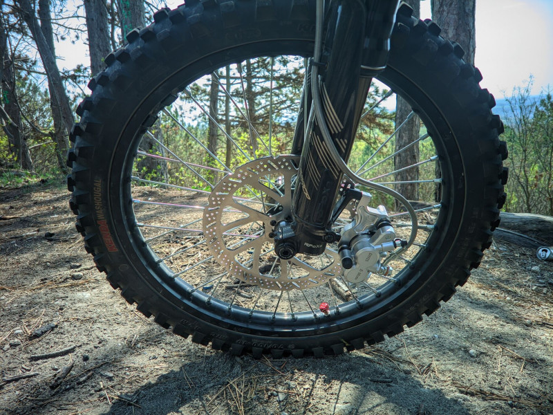

Ezután következhetett az eleje. Kevésbé volt macerás (vagyis úgy tűnt), mivel sima PM felfogatásra megy. Adtak ahhoz is egy, a rendszerhez méretezett kis adaptert, amit csak fel kellett csavarozni és rá a nyereg, kész. Nem szükséges közben a kerékkel egyensúlyozni, mivel itt nem kell felfűzni a kerék tengelyére is az egészet, mint hátul, ezért akár tök gyorsan sikerült volna, ha az egyébként hozzá adott csavarok nem lettek volna sokkal hosszabbak, mint a villában lévő menet, ezért azokat nem tudtam használni, mert teljesen becsavart állapotban még volt fél centi, így lötyögött az adapter a villán. Szerencsére A Csavaros Doboz ismét megmentett. Van egy mindenféle méretű és hosszúságú metrikus csavarokat tartalmazó nagyobbacska dobozkám, amit korábban többek közt ilyen helyzetek kezelésére hívtam életre és pont találtam benne olyan csavart, aminek a menete, a hossza és feje kiképzése is pont olyan volt, mint ami kellett. Így az első kis meglepetést átléptük, felkerült a nyereg. Jött a kerék, amihez adtak a gyárihoz képest eltérő (asszimetrikus) adaptereket, így miután kitaláltam, hogy melyik oldalra megy a vastagabb, szépen felszereltem azt is. És itt jött a második meglepetés.
Kerék megforgat, darál valami, mint az állat. Nézem, mi a gyász van, hát a nyereg beleér a küllőkbe... Kb. 0.5-1mm, hiába az azon az oldalon lévő vastagabb távtartó. Nabakter. Írok a gyártónak, hogy ezt így hogy? Válasz, le kell csiszolni. Mondtam is magamban, hogy téééényleg? Mert nyilván erre magamtól is rájöttem, csak nem értettem hogy ez hogyan lett méretezve. Ráadásul a nyereg annyira iszonyatosan túlméretezett, hogy akár fél centit le lehetett volna belőle flexelni, akkor sincs semmi, 7071 Alu. Nem volt mit tenni, kerék le, Dremel. Gyorsan kiderült, hogy ide a Dremel kevés, úgyhogy végül flex lett a jó megoldás, egy jó 3-4 mm-t lecsiszoltam a nyeregből. Ott igazából csak kiálló bütykök voltak és a csiszolás után is vastagabb maradt, mint a legvékonyabb részen, úgyhogy semmit nem gyengítettem rajta. Cserébe így már simán elfért. A gyártó szerint ez valamiért 100-ból 1 esetben előfordul. Ráhagytam, bánja a fene, csak örültem volna ha nem kell taknyolni. De végül felment a kerék, megpörgettem, minden fasza.

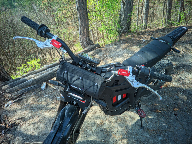

Jöhetett a fékkarok rögzítése. A rendelést a hosszú, teljes fékkarokra adtam le a szetthez, de egyébként közepes és rövid is kapható hozzá és könnyen cserélhető. Azért vettem a hosszút, mert azt gondoltam, hogy az a gyárinál kicsit nagyobb lesz és az pont jó lesz nekem. A képeken egymás mellett nem fényképezték le őket, valamint motorra szerelve sem, így nem tudtam eldönteni a pontos arányokat. A long verzión kívül egyébként a többi eloxált alu, a piros féktartály kupakok mellett akkor azokat is pirosban kaptam volna, ha olyat kértem volna. Itthon ki is derült, hogy a full fékkarok nagyon nagyok és elsőre nem is tetszett igazán, mondván ez túl sok lesz. De úgy voltam vele, hogy ez most mindegy, szereljük fel, próbáljuk ki a rendszert stb. aztán majd maximum veszek hozzá másikat, az már részletkérdés.
Sajnos a fékhenger és féktartály méretéből és kialakításából adódóan mindent le kellett vennem, ami a kormányon volt extra, csak a tükörnek a felfogatása maradhatott meg, mert más jelenleg nem nagyon fér el. A kézvédőkért kár, arra majd lesz másik megoldásom később, mert az kell. A fékkarokat viszont szépen beállítottam és azt kell mondaom, hogy nem is akarom lecserélni őket, mert iszonyú bitangosan néznek ki, használni pedig tökéletes őket, az pedig pont jó, hogy nem pirosak. Túl bazári lenne.
