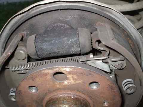

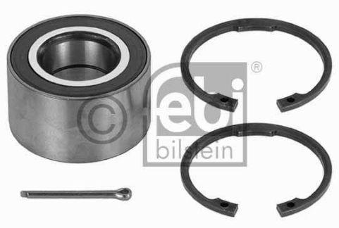

7Sony7
#36442
Jól emlékszel
Az alkatrész amit belinkeltél,az a hátsó kerékagy.Erre fogatódik fel a felni.Ezt akkor kell cserélni komplett,ha a csapágy megadta magát.Csak a csapágycsere is megoldható,csak macerás,és nem egy emberes.No meg ha van hol,és van mivel.
Autót megemel,kereket körbeforgat,ha a csapágy csendes,simán fut,nem morog,nem kotyog a kerék,ha oldalirányba jól megcimbászolom,akkor a csapágy jó,csere fölösleges.
Róla beszélek:
A képen jól látszik a komplett kerékagy.Egy kicsit rozsdás.
Korábban leírtam hogyan tudod belőni a féket,amit azzal egészítenék ki,hogy le kell ellenőrizni a kézifékkötél
(bovden) normális működését is.
