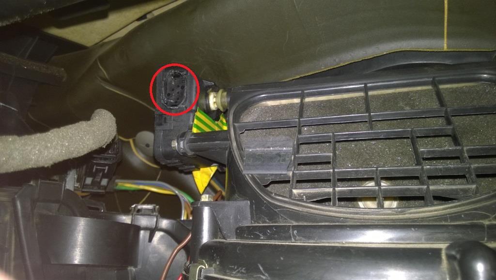

Tipikus G és Zafira betegség, vagy a többi is ilyen.
A mozgató motor kifingik és , vagy eltöri a tengelyt. Az enyémben szerencsére még nem tört, szétkaptam a tengelyt és külsőre csuktam.
Én Pioneer fejegységet raktam bele, az autó csatijában kellet két piros vezetéket cserélni és így a kijelző mutatja a napot, évet. -

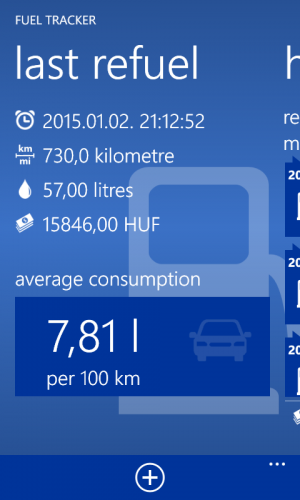

Itt a mostani fogyasztásom. Azt hiszem ezt már nevezhetem télinek mivel felénk a -15 sem volt ritka az utóbbi időben.

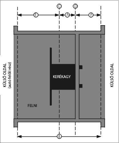

Akár az 1.4,1.6 vagy 1.8-as sima H Astrát nézed, csak a B és W verziók adatai stimmelnek. Legfőképp az ET szám, ami nálad ET35. Tehát 6.5Jx15 ET35. 5 csavaros felni és a csavarok általi körátmérő 110mm.
A = az a távolság, amit az ET érték ad meg (milliméterben adjuk meg, és akár negatív érték is lehet)
B = A felni szélessége (1 coll = 25.4 mm)
C = A felni szélességének középvonala
D = Rögzítési felület -
