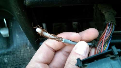

Nekem is kéne egy új. De ha jól látom bele van törve a régi.

Köszi a képeket és a leírást is, már érhetőbb
Viszont ma nézegettem az antennát is hátul.
Egy része ki volt húzva, ki akartam volna teljesen húzni, de a kezembe maradt az egész
Össze is van teljesen rohadva (amit sejtettem is kicsit) de szerintem a nagyobb baj, hogy teljesen kijön a foglalatából.A rádióból jövő kábel, végig az autón, belemegy hátul az antenna végébe?
Mert ha igen, akkor valahogyan össze kell szerkesztenem az antenna véget a rádiókábellel.
Erre tudtok valami megoldást? -

A négyszögletes fém bizbaszba bele kell szuszakolni a köpenyt, majd a lenyúzott magot (középső szálat a fehér gumiban) bele kell dugni a dugóba végig, hogy a végén lévő kis lyukon kijöjjön, majd vissza lehet hajtani, hogy beleakadjon. De oda is lehet pöttyinteni forrasztóval. És igen, ha ez megvan akkor már lesz adás.

Találtam neten autórádió antenna csatlakozó fejet.
Ez pl. jó lenne?: Katt ide
Vagy szabványosak ezek a fejek amik a rádióba mennek?De nem találok olyat, hogy ez a fejet hogyan lehet a levágott szál végére rögzíteni? Vagy hogyan megy ez rá?
Ha rátettem a csatlakozó véget akkor rádióba bedug és (elvileg) már van is rádióadás?

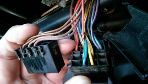

Az eladót ez már nem szokta érdekelni. El kell szigetelni, természetesen, de előtte nem árt kimérni, a tisztánlátás végett.

A piros lehet, hogy a fix 12V. Lehet, hogy onnan vitt valahova villanyt, vagy pont fordítva, oda vitt fix villanyt, hogy legyen a rádió memóriának. Ki kell mérni.

Szerintem arra nehezen lehetne rányomni, rászerelni egy autórádió antenna csatit. Nem nagy ügy rátenni egy fejet. Kb 170-200Ft. Én is nem rég csináltam. A köpeny már meg van nyúzva, csak hátra kell simogatni a szálakat, megnyúzza a magot (körbevágja a kilógó fehér gumis izét) és lehúzza a középső kicsit vastagabb szálról. Csak vigyázni kell, mert sokkal vékonyabb, mint a tv koax, könnyen szakad.
haddent
Antennára: én valószínűleg vennék valami nagyon jó minőségű, vékony és hajlékony coax kábeltv kábelt és behúznám helyette végig (még sosem próbáltam de remélhetőleg menne?)

Adott egy F Astra, amiben nincs rádió. (Vásárláskor nem érdekelt, majd teszünk bele...)De csak most vettem észre, hogy az antenna kábelét elvágták.
Kép róla:
Ezzel mit lehet csinálni?
A másik, hogy valamit átkötöttek itt a csatlakozón is, de nem tudom, hogy mit és miért.
Kép: (Katt a képre, akkor látszik igazán.)
Középen a piros kábelről szigetelés el van távolítva és bekötve valahová.
Ez miért van átkötve? Egyszerűen nem is értem mi történt.(De ahogy néztem, a csatlakozót is elfűrészelték a másiktól. Gyanítom azért, mert a régi tulaj tett bele egy másik újabb rádiót, amit eladáskor kivett... ezért van összebuherálva, viszont én nem kaptam meg az eredeti rádiót hozzá.)
Előre is köszönöm a segítséget
