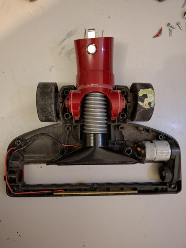

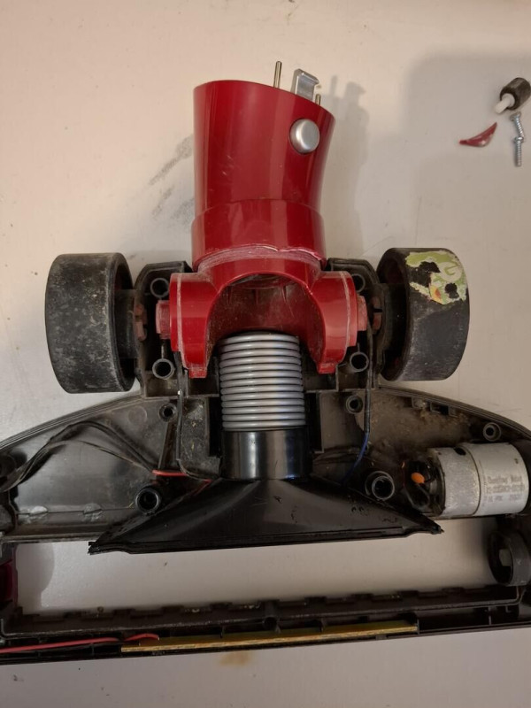

Szóval a fej, ugyan a tetejével együtt, így nézett ki (nem nagy dolog szétszedni, csomó csavar, a görgők alatt is csavar van, de csak csavarni kell, egyben lejön a teteje ) :
Minimum gyanús, hogy annak a szürkének nem ott kéne véget érnie. Hát majd pótolom. (Ki is kellett pucolni, na az több meló volt. )(Mondjuk nem erőltettem túl a dolgot, de a képen láthatónál tisztább lett a végleges állapot, miután a nagy Fülöpsz porszívóval is átmentem rajta. Ahhoz már tényleg nem volt humor, hogy kiszedjek mindent, és elmossam az alját is. A tetejét elmostam, meg a kefe úgyis telenyomja kosszal a fejet, akármit csinálsz vele.
De még csak pótolni se kellett. A fekete tölcsér egyben kijön, és a cső végét úgy ahogy van, bele lehet csavarni a piros nyakban levő menetbe.
Nem az, hogy vigyázni kell, mert szétugrik, vagy valami. Ennyi volt, kész van.
A biztonság kedvéért széttekertem még egyszer, kentem rá brutális kínai műgyanta-alapú ragasztót.
Összerakom. Még mindig jó
Ha ott nem látni a szürke csövet, akkor van szétugorva.

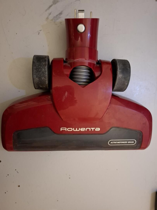

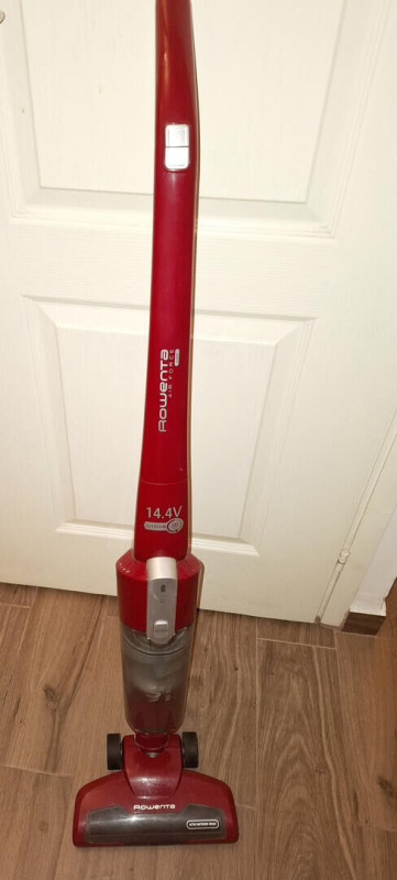

Lemosva (kívül nem volt mocskos, csak karcos), elpucolva, szagtalanítva (hello mosható szűrő, de majd veszek bele újat), stb. Ment anyámhoz, kipróbált volna egy álló porszívót amúgy is.
Mondjuk nem az a hű de porszívó, szív-szív, de ez jelenleg 40 ezer boltból (még kapni), nem egy felsőkategória, ne várjunk tőle sokat. Gyors takarításhoz oké, de rendeshez nem ez való. (Pénzért a fenének se kéne, ahogyan robotporszívó se nagyon. Ami meg már ér valamit, az olyan drága, hogy annyit nem porszívóért, de semmiért nem adok
Ráadásul a morzsaporszívója nem kivehető, pedig a Heinnerben az baromi hasznos, pedig az sem egy szívóbajnok. LED van az elején, ami szintén hasznos egy ilyenen.
Viszont az akkuja jó, és 14.4V-os rendszer, 19V-ról tölt, régi laptoptáp pont jó hozzá. 25 percet simán megy.
