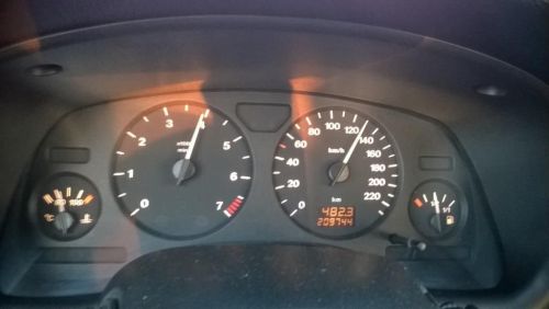

A Tied és az összes X14NZ F astra kb. így pörög. Óra szerint 140-nél 4000-et. Pont ma is pályáztam, de csak óra szerint 130al mentem, 4000 alatt tartva, talán kicsit kevesebbet evett. Elég jól megjön az étvágya ilyen fordulaton. És följebb egyre több.
Az tény, hogy a valós 120-hoz kicsit sok a 4000. Rövid a váltó.Amúgy nálam a víz fix 95 fok. Mintha oda lenne szögelve.

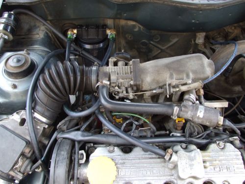

Egy városban laktok,összejöttök,motortében szétnéztek hol fér el olyan helyen ahová rözíteni lehet.Szerszám: csavarhúzó a bilincs meghúzásához,kés az elvezető tömlő elvágásához,amely lehet átlátszó is,ha az tetszik.A többi csak elhatározás kérdése.Aztán fog jönni a sikerélmény,megcsináltuk,nem is volt olyan nehéz.
Az összeállítási receptben lévő alkatrészek összeállítva így néz ki:
ára (kb: 4000- Ft.) Csőszerelvény boltban kapható.Neve: kerti szivattyúhoz vízszűrő.Ehhez már csak megfelelő méretű tömlő kell.Tehát minden készen,helyben megvásárolható,

Mohabá: Nos az a kérdésem, ami adorjant-nek is!
Szóval, csinálnál ilyet pénzért? Mi egy városban lakunk, szóval egy postaköltséggel meglenne
Vagy! Valahol készítettél erről leírást? Opelforum vagy valami ilyesmi? Ha meglennének az alkatrészek, akkor össze lehetne barkácsolni, ugye én, de szerintem a kollega is sokat használja városban a kocsit, jól jönne.Sajnos a motorokhoz alig értek valamit, az is hiányos...
Jól látom, h a szűrő és a lecsapató bödön két külön egységet képez, vagy pedig "egy rendszeren" vannak?
Télen nem fagy el a párából kicsapódó víz miatt?adorjant: ez elvileg "bóti" cucc, emerikai bütykölgetős papitól, csak a gond, h sokára érne ide és 2x annyiért. Ha valaki megrajzolná, akár skiccen is, meglennének az alkatrészek adatai, pl menetek, furatok, én tudnék CNC-n forgácsolgatni szükséges cuccokat hozzá, ha nagyon kell.
Másik: ha nincs belsőlevegő keringetőm, akkor ezzel az aeroszollal ki tudom pucoválni a rendszert? Tehát radiátor, légbeömlők stb? Azaz nem hab kellene. Meg nem is a "bomba". Tavaly egy ilyen eksön volt a klímásnál 5k, azért kérdem. Mert egy flakon sztem 2x-re elég lenne.
