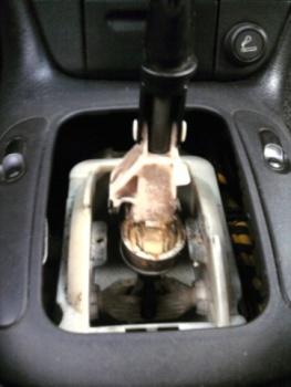

Zűrös a szoknya cseréje? Most néztem Cromaxnál jó áron van a bőr.

Nekem az 1-est nem vette be,vagy csak nehezen,néha recsegett,ill a sebváltórúdnak túl nagy volt a holtjátéka.
A váltószoknyát felhúztam,…
a sebvátókart mozgatva láttam,hogy az egész műanyag ház ide oda lazán mozog./mind a 4 rögzítőcsavar fel volt lazulva.Csavarok meghúzva,gond megszünt.

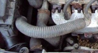

Mérd meg a csőcsonkot,amire rámegy a cső.Ha véretlenül
46-48mm,akkor van tippem.

Lehet túl maradi vagyok,de látatlanba soha,semmit nem veszek./előre nem utalok./
Cromax-tól rendeltem,egyéb apróságokkal együtt a váltószoknyát komplett készen.(keretre szerelve)
Már csak azért is,mert a szállítási költség az össz cuccnak kevesebb volt,mint "máshol" csak a váltószoknyáé.Nekem megfelel.

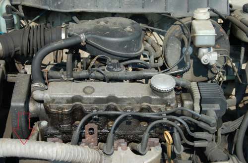

Igen akkor ahogy írtam is, azzal az esetleges különbséggel, hogy lehet kézi átállítású a csappantyú (ha jól látom egy kis kar van a cső közvetlen becsatlakozása felett, ezzel lehet átállítani a téli-nyári üzemmódot). Ha a légszűrőházat szétszeded, akkor az mindent elárul.
Szerk: Valamilyen flexibilis alu csőben gondolkodnék...

Ja hopsz, csak gyorsan a gugliról kerestem egy képet, de akkor majd holnap csinálok egy fotót.
Milyen néven kellene keresnem? Néhol már eléggé ki van szakadva

Tessék,egy kicsit balrábbra:

lsebestyen
#34370
Kérlek, ez a kipufogócsonkról elszívott meleg levegő a levegőszűrő házba. Célja a hideg külső hőmérsékletkor az enyhébb levegő beszívása a folytószelephez, azon pedig a motorba. Az átváltás ez és a sima levegő között egy automatikus-csappantyú végzi. Még többet segített volna nekem a kép, ha balrább látnék, vagyis ennek a szürke csőnek a becsatlakozási helyét.

Sziasztok! Ezt a gumicsövet hogy a retekbe hívják?

Ha már ennyire csicsázó hangulat van... Lehet G-astra váltó köré műbőr szoknyát venni? Vagy bontóban kell ilyet keresni? Nagyon gázul néz ki az enyém. Sokat kapcsolgatok.

Jaja az volt, sniccerrel belevágtam óvatosan. Csak nem akartam, h beleessen egy darabka a csőbe...

Éles késsel levágni.

Kicseréltem a gumicsövet, azért megizzadtam vele rendesen, rögzítőbilincs alatti rész teljesen odaragadt a csőhöz.
