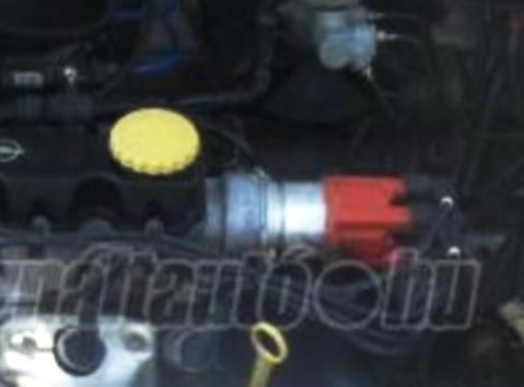

#34176
Kartergáz cső. Minél hamarabb cseréld, vagy cseréltesd ki! Ezen a képen jól látszik, hogy hova is megy.

#34176
A lyukas cső nem oké,jól gondolod.Szerintem ez a kartergáz cső.De majd az F Astrások cáfolnak,vagy megerősítenek.
lsebestyen
Ma olajszint csekkoláskor észrevettem, hogy tátong egy lyuk az egyik csövön, gondolom ez így nem oké..Mi célt szolgál? Bocsi, de autókhoz még egyáltalán nem értek. F Astra 1.4 KÉP

Gyújtás felé néznék körbe, már elsőre is arra tippeltem.
Vedd le az elosztófedelet, ha zöld valahol az egyik érintkező, akkor meg is van a baj.
Illetve esetleg nézd meg a rotort is, hogy a rúgó elég erős-e, kitolja-e rendesen a pöcköt.
Ezek voltak a bonyolultabbak, és mégis egyszerűbbek, lehet gyertya meg kábel is, illetve üzemanyagellátási gond is ha minden eshetőséget sorbaveszünk. -

Negyedrészt, nekem ez gyújtás gondnak tűnik, valami azt súgja hogy ilyen jellegű a hiba. -
