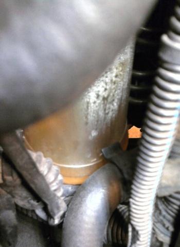

Össz anyagköltségem: 0Ft.Meglévő cuccokból raktam össze.Beraktam egy kicsi gázolajszűrőt,ez az alapjáraton keletkező,és visszavezetett kartergázt szűri.(úgy látom,hogy ez kevés,de valami van)
A lényeg a vastag cső,ez el van vezetve a jobb oldalon látható gyüjtőtartályba.Itt a kartergázban lévő pára min:90% , egyéb olajos koszos trutyi 98% lecsapódik.Innen visszavezetődik a „majdnem” tök tiszta levegő a pillangószelepházba (azóta még olajos koszolódás nyomát se látom)
Olajos,lerakódás nincs,EGR innen nem kap koszt ami lerakódhatna,alapjárati motor is tiszta marad,mocskot máshonnan nem kaphat.
DEXOS-2 minősítésű motorolajat használok, amely elsősorban az olajfogyasztás csökkentése érdekében rendkívül alacsony párolgási veszteséget ír elő.
Rövid távon,míg a motor el nem éri az üzemi hőfokot,még ebből az olajból is jelentős mértékű a párolgás. 5-8km-es városi használat mellett 80km után már ennyi dzsuvás lé gyült össze a tartályban.

Ebből sehogy.Itt kell egy megfelelő hosszúságú gumicső,ami majdnem leér a földig,hogy a trutyi ne a motortérbe fröcsögjön,viszont nem engedi a poros levegőt a szelepfedélbe.Ha elkoszolódik,eldob.Azért olcsó.Csak hát ugye a környezetszennyezés ebben az esetben megvan,amit pont azzal akarnak elkerülni,hogy visszavezetik,megetetik a motorral a kartergázt.

Most nem értem... Opelfórumon írják, h kiöntik belőle a trutyit... Ebből hogy?

Szóval egy pár ezer (száz?) forintos alkatrész ennyit számít? Tudsz lőni egy képet arról, hogy neked hogyan van beszerelve? -

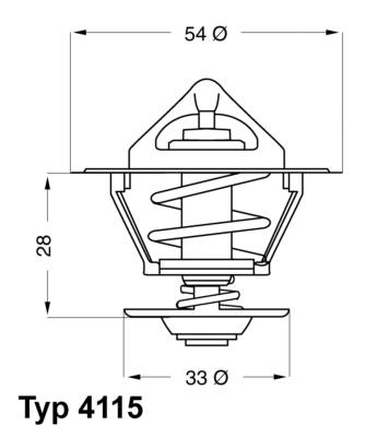

Srácok, úgy általában tudom, hogy működik a thermosztát, de ezt nem teljesen értem. A vastag rugó ellenében nyit a felette lévő "szelep", de mi az alsó tányér a kis rugóval?

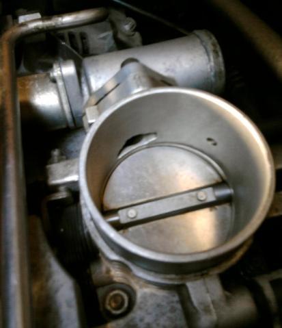

Löttyöket nem használok,de hogy az alapjárati motort,EGR-t,részben a katalizátort,a motorolajat,pillangószelepházat a beépített kartergáz szűrő (olajlecsapató) patyolat tisztán tartja,az tuti.
Csak most látom,hogy hivatalosan mennyi trutyit etetnek meg a motorral.
Sajnálom,hogy már sokkal korábban nem csináltam meg. Kész főnyeremény

Passz. Azt sem tudom, ezek hogy tisztítanak pontosan. Szerintem magasabb hőfokú lesz az égés, és úgy, de nem biztos.

Előtte mindenképpen cseréltesd a vezérműszíjat, ékszíjakat, olajat, olajszűrőt, légszűrőt. Hába csak 30000km, de elöregedett már a szíj, ha szakad, az nem jó. Nem tudom gumikkal hogy állsz, de ha öreg, azt is csewrélni kell, mintától függetlenül.
Amúgy én tennék abenzinbe valami egr tisztítót, és megjáratnám ahogy Haddent mondta, 3-4 fokozatban4-5000 fordulat körül, szigorúan figyelve a vízhőfokot. 10-20km hosszan. Sok benzin elmegy, de rá kell szánni.
Ilyen sokat állt gépnél számolni kell rá, hogy utána szivárogni fog itt-ott, de ez az öreg szimmeringek miatt van.
Ha megcsinálod, utána ne állj le hirtelen, hanem 1-2 km 5. ben 70es tempóban hűtsd vissza. -
