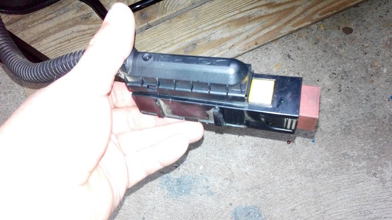

Ahhoz kevés az " okosítás ", meg hosszan nyomás.
Én Dart vödör ( vagy mi a neve...) oldalán találtam leírást képpel, ebből csináltam meg az enyémen.
A vezérlőben kell két forrasztást átkötni dróttal ( persze forrasztva ) és működik a távirányítóval!
Bezár és felhúzza az ablakokat.

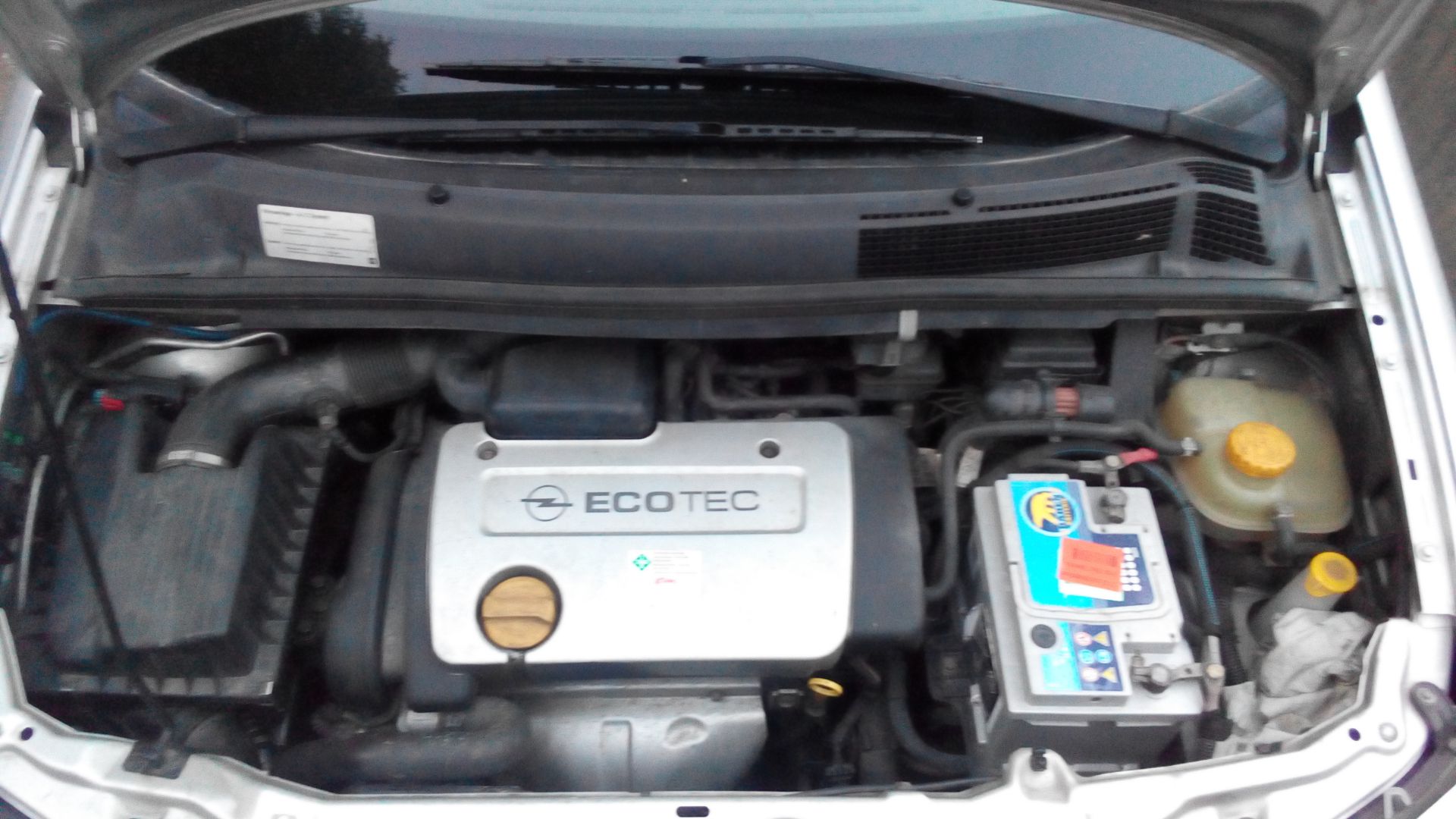

Ja, év végére egy kis önszopatás is kijárt, le esett az olajbetöltő kupak menet közben!
Gondolhatjátok, hogy mutat a motortér?!
A szerencse ebben, hogy fenn akadt a légszűrő csövén, így nem hagytam el. -

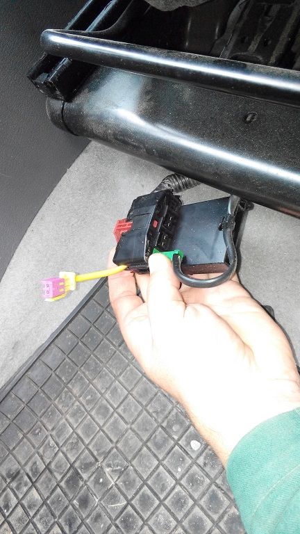

trassher :- azt hiszem most szembesültem a nálad levő ülés gányolással!
Vettem zafirából első üléseket, de az enyémben Behr rendszer van, ez meg Delphi.
Mások a csatlakozó elemek az ülés alatt, így lehet nekem is gányolnom kell, ha a patron csati nem passzol az enyémhez.
Nem szeretnék gányszaki lenni! -

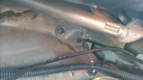

Már volt időd kifújni a mérget, mert ahova nyúlsz gányolást találsz!
Valóban, ahol bejön a víz ott nem lehet a baj, mert van egy csúnya szokása, hogy lefelé folyik.
Az a szélvédő se eredeti már, vagy kiszedték-visszarakták?
Itt csak annyi a gond, hogy kívülről lehet megoldani, belül hiába kened, nem látni mi van mögötte.
Már hány éve tocsoghatott a vízben az a rész?

Több helyre gyanakodnék, szélvédő, ventillátor levegő beszívó része a szélvédő alatt, kicsit furcsa így nézni a képen a műszerfal alját, de már annyit voltam a kesztyűtartó részén.
Ha jól láttam az a műanyag a lábra fújó az anyósnál? Ott felette kéne látni a kasztnira a szélvédő és a ventillátor környékére....
Én cseréltettem a szélvédőt hátha ott áztam, de mikor kivették nem láttak ilyen nyomokat, jónak látszott a ragasztás.
