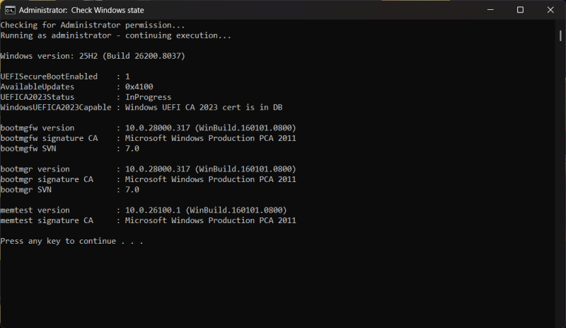

Nálam ezt mutatja így tovább lehet lépni.
De gondolom pár hónap múlva amikor lejár a PCA_2011 kulcs tesznek ki új iso-t.. Addig meg ott a rufus. -

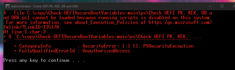

miqlas

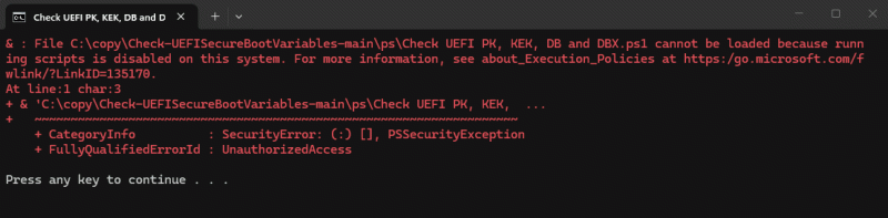

Az egyik ismerõsömnél is frissíteni akartam a SecureBoot kulcsokat, de már a „Check UEFI PK KEK DB and DBX.cmd” futtatásakor ez alábbi hibaüzenetet kapom.
A script futtatást már „szinte” minden megoldással, amit a netrõl össze lehet szedni, engedélyeztem, de mindig ugyanezt a hibaüzenetet kapom! Van valami tippetek, hogyan lehetne orvosolni a problémát?

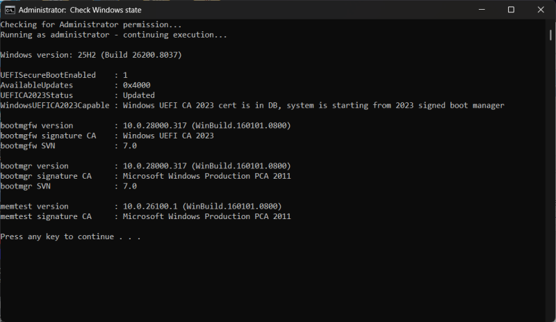

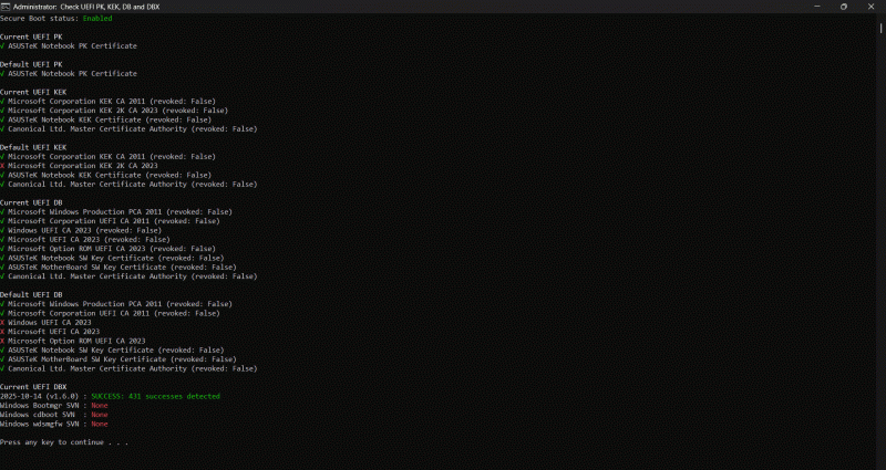

Futattam mind2 fájlt és most már ezt kapom:
Újraindítás után az Asus logónál majdnem fél percig állt a boot. Gondolom futott az UEFI adatbázis frissítése. -

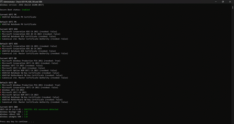

DarkByte
Nekem eddig a Secureboot be se volt kapcsolva, de mivel GPT partíción van a Win11, gondoltam üsse kő, nézzük meg mi történik.
Azon nem csodálkoztam hogy totál elavult, a bekapcsoláskor enroll-olta a default kulcsokat ami a 2023-mas BIOS-al jön.
Ezen amúgy nem csak a legalsó blokk a probléma? Ha jól értem a "Default" csak ha reset-elem ismét a BIOS-ban a kulcsokat a gyárira és újrahúzom az OS-t, akkor érdekes, de most jelenleg a "Current"-ek érvényesek.
A DBX blacklist entry-ket pedig frissítenie kellene idővel, nem?
(Nem akarok frissíteni ha nem muszáj, ezzel a konfiggal overvolt bug és a DDR5 timing-el is volt némi szórakozás a BIOS-al.)

Nálad alul a 3db SVN szerintem nem gond, nálam is csak később zöldült be. A win be bekerült már a 2023, de még nem használja. Lehet pár újraindulás megoldja, ha nem kirakok egy másik linket amivel rá lehet kényszeríteni.
Az viszont érdekes hogy a PCA 2011 et miért jelzi nálad jónak nálam meg visszavontnak.
