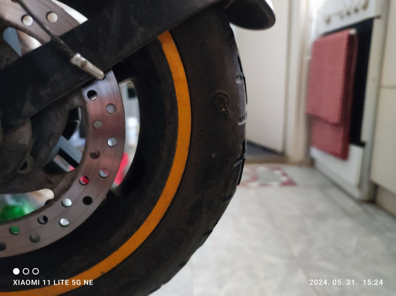

Szóval, kicseréltem a hátsó gumit, mert 7800 Km után már ildomos
, De sajnos egy kis szakaszon nem fekszik fel a külső peremre a gumi. Próbáltam kb. 5 Bar-ig nyomni, de nem ugrik ki/fel. Ilyen helyzetben volt már valaki? Mit tanácsoltok, mennyire fújjam, hogy felugorjon a helyére vagy mi lehet a megoldás?
Köszönöm előre is. -

Most is azokat nyúzom, m365 és m365 PRO2:
A kisebbik M365 kerekéről van szó, CST V3 erősített külső gumival. Szerencsére van itthon tartalékkerék mindig.Így szemből lefotózva elég látványos ahogy kibuggyan, kitüremkedik oldalra a gumi.
Úgy vettem észre, hogy szabályosan lökdöste a rollert menetközben. Aztán ma, megnéztem, és hát forgatáskor láttam is, hogy itt bizony valami nem "kerek"
Cserélve lesz. Csak nem tudom, hogy a belsőt is kell e. -

GoodSpeed
#26635
Az előző, az oldalról készült fotóról nem volt világos a kitüremkedés, vagy annak mértéke.
(Az már csak apró megjegyzés, hogy illene leírni mit nézzünk, milyen típusú kerékről van szó, esetleg milyen rollerről. Mert legutóbb még 8,5-ös Xiaomi rollereket nyúztál.)Így szemből lefotózva elég látványos ahogy kibuggyan, kitüremkedik oldalra a gumi. Kisebb kibuggyanás esetén azt mondanám talán csak rosszul lett feltéve, helyére kell igazítani. De a kipúposodás mértéke alapján ez bizony sérülésnek tűnik. Cserélni kellene.
Itt van egy rövid, de egész jó YouTube videó arról, milyen hatások érik az autógumik oldalfalát.Ez meg a képkereső eredménye a kerekek anatómiájától.
https://mavink.com/explore.php?q=structures+of+tires -
