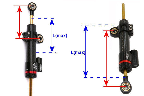

Tangerine
#25892

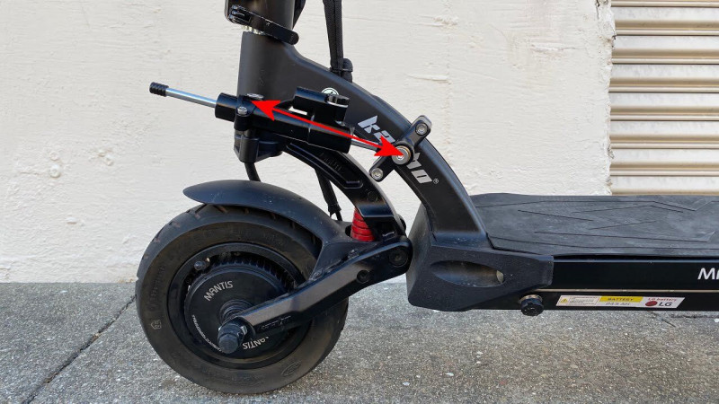

"Itt látszik, hogy a jobb oldali verziót mennyivel nagyobbra lehet (Lmax) állítani, mint a balt."
Az Lmax szerintem nem az amit gondolsz, hanem a szabad maximális elmozdulás hossza, a képek egyikén sem tudom hogy a kék jelölések mit takarnak, de hogy nem az Lmax-ot arra fogadni mernék.
A max. szabad elmozdulási hosszt el kell felezni, és ez adja meg hogy az egyik és másik irányba mennyit mozdulhat.
Ráadást a képeken nyilvánvalóan nem középállásban vannak a tengelyek.
Ezen az Amazonról lopott képen pl. az aprx 70mm az Lmax, itt mint általában 35-35mm helyed van oldalanként a csillapításra -

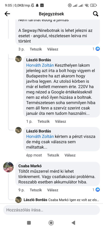

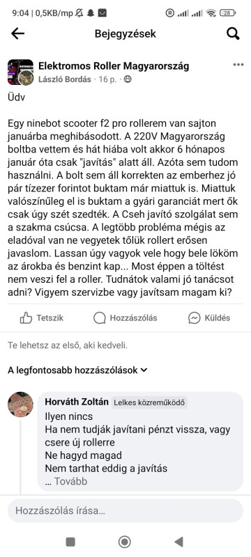

Az ilyen esetek miatt szoktam mondani, h hiába a garancia:
https://www.facebook.com/share/p/BYpxWTGSqEYGmxUP/
Lehet itt jogszabályokat linkelgetni, h kinek a dolga a roller szervizbe juttatása, de ha ez nem működik automatikusan, akkor vettem egy rollert, amit vagy megcsinálok magamnak ha hibás, vagy irogathatok e-maileket, meg várhatok hónapokat rollerre. :/

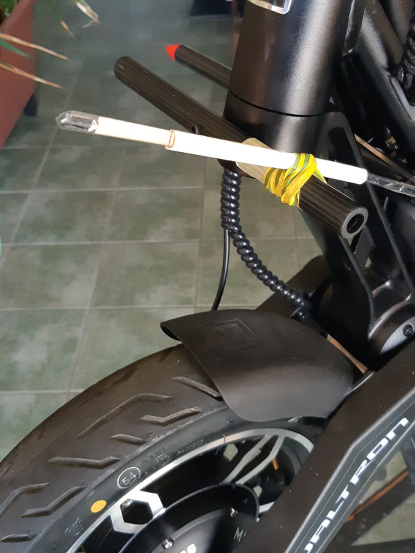

Fordítsuk meg a dolgot, elmondom, hogy én hol futottam bele problémákba, és hogyan oldottam meg a tervezésénél és kivitelezésnél.
1./ Szitálás-gátlót még nem láttam belülről, ezért eszembe sem jutott szétszedni, tekintve hogy a csillapító közeget nem tudnám hogyan visszatölteni.
2./ A Dualtron Cityhez gyárilag nem létezik konzol - legalábbis ilyen irányú keresésem nem vezetett eredményre - ezért nulláról kellett kezdenem.
3./ Kellett építenem egy a még úton lévő szitálás-gátló főbb méreteivel megegyező próbadarabot a tervezéshez, hogy haladjak.
4./ Felfogatási, rögzítési pontokat kellett keresnem a konzolhoz.
(Szerencsém volt, mert elég közel találtam a kormányoszlop tengelyéhez, erről még később lesz szó.)
A kormányoszlop átmérője 50 mm átmérőjű (forgó rész ). Ennek a külső felszínén tehát kb 25mm-el a közeptengelytől volt az egyik felfogatási pont.
A gépem rollerhez képest extrém nagy kerekekkel rendelkezik. A kormány hattyúnyaka követi a kerék ívét, aminek eredménye képpen a trepni is szintén extrém nagy távolságra került, mint lehetséges rögzítési pont, ezért azt kizártam. Amit láttam példákat ott sokszor trepnire rögzítették a konzolt.
Végül, a csőváz kerékhez közel eső részén találtam két gyári menetes lyukat, amik a kürtöt tartották.
Mindebből azt akartam kihozni, hogy milyen fontos, minél közelebb kell lennie/találni konzol rögzítési pontokat, a szitálás-gátló viszonylag kicsi hossza, fizikai mérete miatt.
Mivel a rögzítési pontok a roller hosszanti tengelyében helyezkednek el, ezért a konzolnak oldalra kell kinyúlni ettől a ponttól egyforma távolságra elöl is, és hátul is.
Amikor a tesztelés során oldalra nem egyforma távolságra nyúltak ki a középvonalától a szitálás-gátló felfogatási pontjai, akkor megbomlott a szimmetria, és az egyik oldalra nagyobb, a másik oldalra kisebb kitérést eredményezett.
Ráadást nem tehettem akármilyen messze a középvonaltól való oldalra kinyúlásokat, még akkor sem, ha ezek egyenlőek voltak, mert akkor meg drasztikus csökkent a kitérés maximális szöge.
Amikor végre megérkezett a szitálás-gátlóm, meg kellett határoznom, hogy hova kerüljön a testére, milyen távolságra kerüljön a szemet rögzítő bilincs.

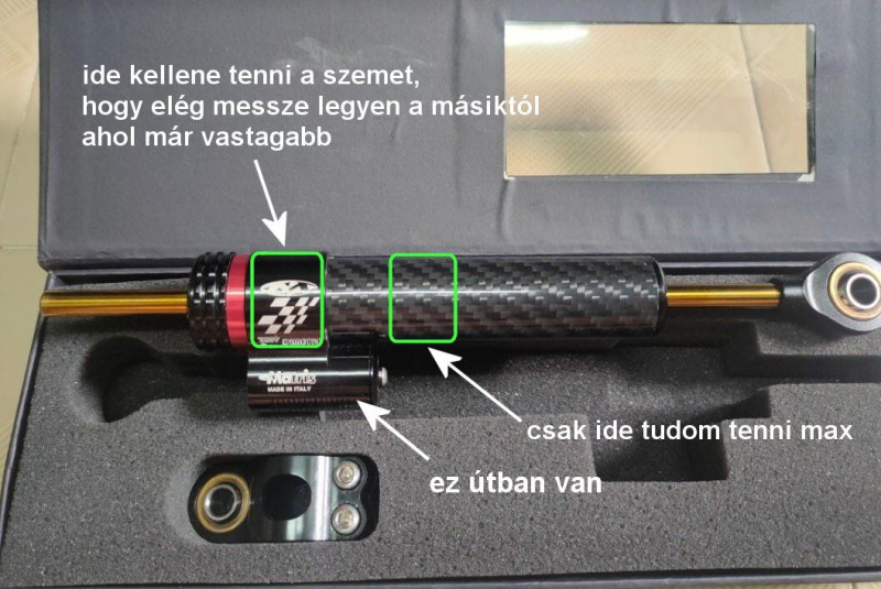

Apropó nem értem ezt:
" Oda kellene tenne tennem a bilincset a gátló testén, hogy elég messze legyen, ahol már a vastagabb rész van. "
Nincs vastagabb rész a gátlómon, a test mindenhol ugyanolyan átmérőjű, ezért oda csúsztatom a rögzítő szemet rajta, ahova csak akarom/kell.A végső beállítás, felszerelés úgy történt, hogy a gátlót beállítottam középre, hogy a tengely mindkét végén 35-35mm-t ( L-max 70 mm ) mozdulhasson el, majd a legnagyobb fokozatra tekertem, hogy rögzítsem ezt az állapotot.
Ezután a tengelyvégen lévő szemet rögzítettem először a váz-konzolhoz, majd a mozgatható szemet a kormány-konzolhoz, és majd csak ezt követően rögzítettem a gátló testén két csavarral a mozgatható rögzítőszemet.
Legvégén feloldásra került, legnagyobb fokozatról lecsavartam talán 4-es fokozatra, és ellenőriztem a kitéréseket, hogy egyformák-e, nincs-e akadály.
Abból amit írtál nekem az jön le - javíts ki ha tévednék - hogy korábban nem volt a rollereden szitálás-gátló. Így a rögzítési pontokat is Neked kell meghatároznod hova essenek.Ez gondot okozhat, ha nincs gyári rögzítési pont, és/vagy nem gyári a konzol.
Nem tudom mi a helyzet Nálad, mesélhetnél még a konzolodról, ill. elmondhatnád hol voltak még gondjaid, esetleg ha tudsz fotózhatsz is.
Tangerine
alphamooncam
#25884
Itt látszik, hogy a jobb oldali verziót mennyivel nagyobbra lehet (Lmax) állítani, mint a balt. Olyan kellett volna vennem. Ezért akartam megfordítani. De egyébként kiderült, hogy nem lehetne megfordítani, mert a dugattyú nem a tengely közepén van. A szemet kellene átszerelni a tengely másik végére (kifúrni a tengely végét, M5 menet bele, stb.), de azt sem lehet, mert az meg nem lóg ki eléggé végállapotban, pár mm hiányzik hozzá.

Most nem tudom lefényképezni, mert szét van szedve, de nekem nem olyan a rollerem, mint a tied (Mantis 10-em van). Oda kellene tenne tennem a bilincset a gátló testén, hogy elég messze legyen, ahol már a vastagabb rész van. Nem ilyen fajta gátlót kellett volna vennem, hanem ilyesmit, ahol majdnem a végére tudom tenni a bilincset

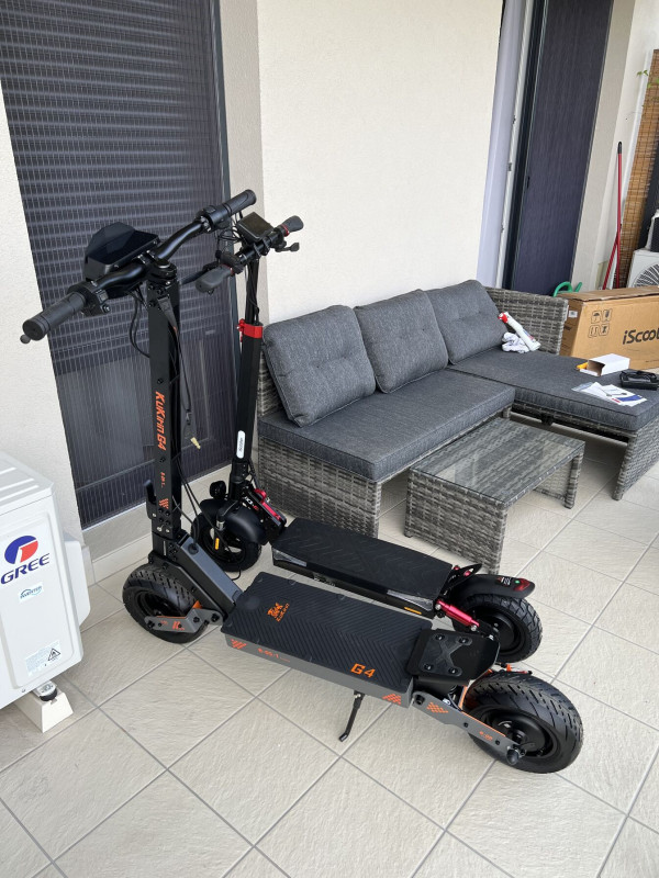

Nemrég beszereztem két rollert, kicsit eltérnek egymástól, de mindkettő jó hatótávval rendelkezik és erős. Mindkettő 1-1 db Xiaomi M365-t cserélt. Szóval elég nagy az ugrás.
Az első a gyereké egy Iscooter IX3:
Száraz adatok:
- 800W motor, 10" belső nélküli kerék, hátsó kerék meghajtás
- 45 km/h végsebesség
- 30-35 km hatótáv (ebből tegnap 32 km-t tudott is 4% maradt, igaz a gyerek könnyű, viszont nem vigyázósan használta)
- A fékek brutálisan jók, szinte azonnal megáll akár nagyobb sebességről is.
- Átalános véleményem: 180 000 Ft-ért vettem, annyiért egy nagyon jóminőségű, dupla lengéscsillapítós stabil hátsókerekes roller erős motorral, egy egyszerű, de nagyszerű app-al. Van index is pl.
- A Súlya: 23 kg, én ezt már nem vinném se kézbe se közlekedési eszközre.Az enyém pedig egy KuKirin G4:
Száraz adatok:
- 2000W motor, 11" belső nélküli kerék, hátsó kerék meghajtás
- 70 km/h végsebesség
- 70 km hatótáv (ebből 32 km használattal még 40% maradt). 100 kg vagyok és nem spóroltam a gázzal
- Általános véleményem: brutálisan nagy, már-már a használhatóság rovására megy a 40 kg!! önsúly. Nagyon nehéz vele kikapcsolt állapotában csiki-csukizni liftben vagy akár a folyosón egy társasházban. Ezt a rollert csak olyannak ajánlom, akinek van tárolója vagy garázsa. Ezen kívül viszont majdnem minden pozitív, a fékek lehetnének kicsit jobbak, illetve van egy kis csikorgós hangja. Az ereje nagyon komoly, úgy mozgatja a 100 kg-os súlyomat, hogy nem hiszem el. Emelkedőn felfelé is képes 25-ről 40-re gyorsulni. A 11" kerekek és a lengéscsillapítók nagyon-nagyon kényelmesség és biztonságossá teszik az utazást, minden kátyún, padkán, csatornafedélen átsiklik.Az Iscootert nem bántam meg, megint azt venném, a G4-et viszont meggondolnám, mert maga a roller szerintem 10/9, de a súlyával és a méretével járó szenvedés nem hiányzik.
Viszont így, hogy megvan eszem ágában sincs eladni, kibírom azt a kis szenvedést cserébe azért az élményért amit rollerezés közben ad
Remélem tudtam segíteni azoknak, akik ebben a kettőben is gondolkoznak.

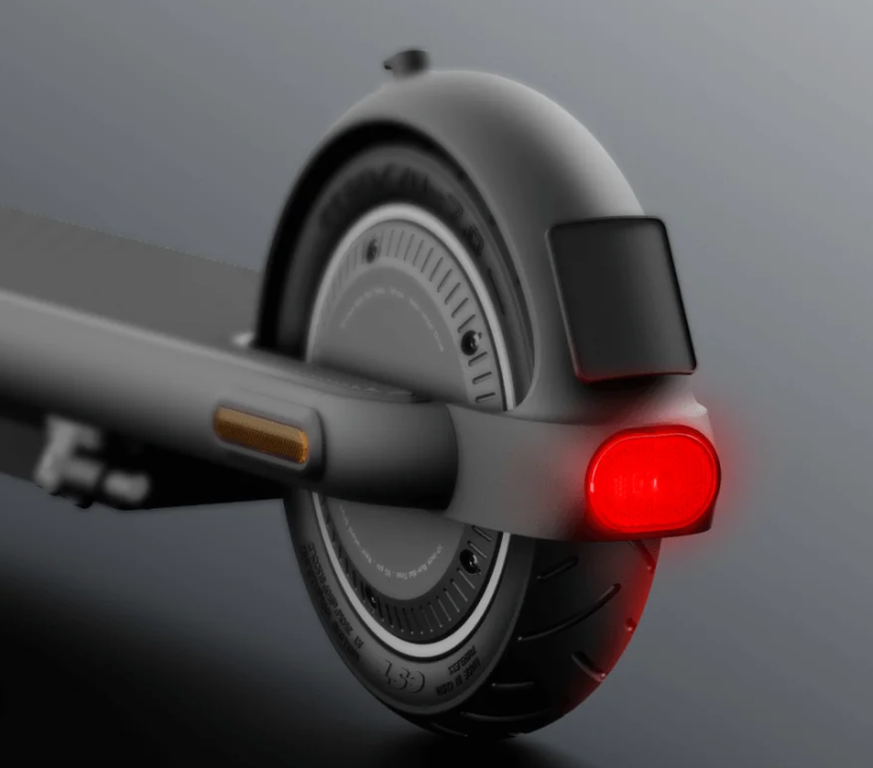

PociAti
#25822
Nem szoktam reagálni neked, mert minek, pedig kellene.
Álljunk hozzá konstruktívan.Teljesen áttervezték. A váz/trepni mérete sem azonos, a kormány magassága sem. Ez egy új roller. Nincs ezen mit ragozni.
Ráncfelvarrás a Xiaomi M365 Pro --> Pro 2 volt, meg az M365 --> 1S, majd 1S --> Mi 3 volt.
Vagy a G30 korai külseje (mostani G30P) és a G30 II megjelenése (G30 E, G30 D).
F sorozat első generációja (pl F25) --> F sorozat második generációja (pl. F25 II.) --> F2 sorozat
Avatatlan szemek sokszor azt se tudják mi a különbség ezek között. :/Ezért írtam, h inkább neveznék máshogy, könnyebb lenne a laikusoknak útmutatást adni, ha rollert keresnek. Már előre látom, h hány félreértést fog szülni ez a nevezéktan. Rolleres csoportokban a Xiaomi 4 Pro név mellé lehagyják a "gen 2" utótagot. Már eleve a Xiaomi 4-el is gyakran megesik, h azt hitték 4 Pro-t vettek, pedig csak sima négyes. :/
(Nem itt, Face csoportokról beszélek.)De legalább már értem mi a bajod az indexekkel.
Nagyobb tőle a roller kormánya, ami alkalomadtán, pl autóba helyezéskor gondot okozhat. Szerintem már eleve a 8.5" kerékméretről áttérve a 10"-ra, illetve az ebből következő méretnövekedés is betett ennek. De teljesen igazad van, ez egy hátrányos dolog, ha valakinek centiznie kell, ott bizony probléma lehet az a plusz pár centi is. :/
Ami a fényerőt illeti, szerintem teljesen rendben van, a Segwayeké is, meg ez a Xiaomis is, azért ezek nem Monorimes, vagy Alis szentjánosbogár indexek.
Egyszer már összefoglaltad miért nem látod értelmét, az akkor felsoroltakkal részben egyet is értettem (pl nincs mögötte homogén felület, egy avatatlan autósnak fel sem tűnik, h ott villog valami a kormány végén), de ettől függetlenül még mindig számtalan olyan helyzet van, amikor látható, és előjön az index előnye.
Én most szereltem egy plusz lámpát előre, amit az indexkapcsoló üres gombjával (kürt gomb) tudok kapcsolni, vagyis villantani, fénykürtként jelezni a szembe jövő autósnak pl, h ne várja meg, míg adott kereszteződésbe odaérek, nyugodtan bekanyarodhat előttem.Engem inkább az zavart korábban is, h a Kresz előírja még kerékpárosok felé is, h az irányjelzési szándékot jelezni kell, kerékpárokon pl kézzel.
Valami posztban írta is valaki egyszer, h ha nem tudja a haladási irányának szándékát jelezni, mit keres a közutakon. Hogy mer felmenni az útra vele.
Ebben szerintem teljesen jogosan igaza volt a kommentelőnek. Szöget ütött a fejemben akkor is az a pár mondat. Rosszul is esett. Indexeltem volna korábban is, de nem tudtam, mert nem volt a rolleren.
Az más kérdés, h az indexre mostanában rengetegen szxrnak, de én ezt nem úgy oldanám meg, h belenyugszom, hanem súlyosan szankcionálnám a rendőrség helyében. Én pl nem azt büntetném, aki a biztiövet nem köti be, hanem aki nem indexel.
Visszatérve a rollerre, egyezzünk meg abban, h kézzel ezeken nem lehet, lábbal vagy megy, vagy nem, ezentúl már legalább lesz rajtuk index.
Max aki nem akarja, nem használja.A kapcsolókkal nem tudom mire gondoltál, a gombra? Azokkal csak az a probléma, h nem lehet kapni, ha leesett valakinek valamiért. És mivel pattintós módon oldották meg, ha valaki eltávolítja (vagy lejön), mivel gyakorlatilag csak roncsolással lehet leszedni, egyszerűen letörnek a pöckök amik fogják, így emiatt jó lenne, ha ezt is lehetne venni külön, mint kb most már az utolsó kerékvilla takaró műanyag elemhez is van még zárókupak is. Szerintem előbb utóbb ez a kis kapcsoló is fel bog bukkanni Alin.
Ami a vasvázat illeti, megfogtad a lényeget.
Persze ha csak a kötekedés vezérel..
Arra céloztam, h a Xiaomi inkább lehúzta magát a WC-n a profit érdekében.
Azért volt jó a 6061-es alu ötvözet, mert jóval könnyebb, mint az "öntöttvas".

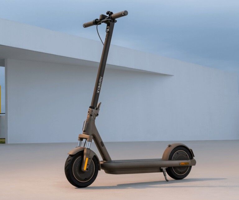

Xiaomi 4 Pro Max
A szakrális fényesség ragyogja be utunk során a rollerünk.
Íme a Xiaomi legújabb monumentális alkotása, arany/titán színben.
400/960W motor
10200mAh 48V akkupack
Index
10" nem zselés, de belső nélküli kerekek
Elöl dobfék
Vas váz: 21,3Kg
Első lengéscsillapító
Eltüntetett kábelek, csak a lengéscsillapító miatt van egy kis fékkábel.
Itt is visszaköszön a nagyobb, és fényesebb hátsó lámpa.
Ismerős Index kapcsoló - a Segwayé is pont ugyanilyen.
Németországban 600Euroért jelent meg.[ Módosította: Kendek ]

Nagyobb, és fényesebb hátsó lámpa.
