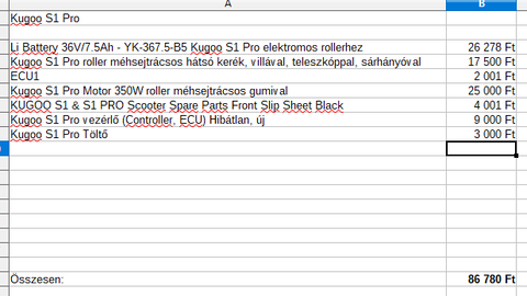

#07746304
#07746304
No összeszedtem, hogy eddig mennyi folyt be a hibás Kugoo-ból, úgy hogy egy elem hiányzik belőle, de az origináltan ment tovább...
Ameddig nálam volt, szinte minden ki lett cserélve. Az M hibajelzés meg végig megmaradt. Azonban semmi sem jött vissza, nem lett visszaküldve számomra, hogy hibás lenne. Az ECU1-et leszámítva nem igazolódott be a hiba, de ott a vevő annak tudatában vásárolta meg, hogy zsákbamacska. Az alkatrészek már külön-külön embereknél szerte az országban, így már tényleg az életben nem fog kiderül, hogy mi volt a hiba
Mindegy, jól jöttem ki belőle anyagilag, pedig még van eladóm két Display-em, egy originált sima S1 motorom, Trepnim stb... szóval már látszik, hogy nem fizettem rá a Kugoo-ra. Persze még egy ilyet nem vennék...
annak ellenére, sem, hogy a stratégiám miszerint alkatrészenként adom el, eléggé engem igazolt
