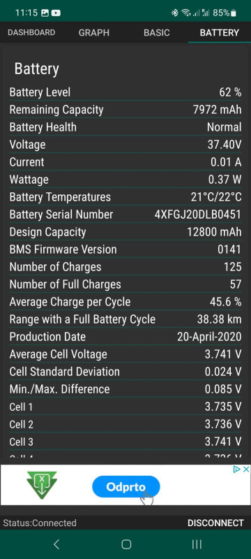

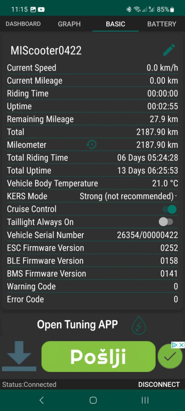

Ha jol latom - es jol ertem a szeria szamabol - ez az elso par darabbol valo (422 a sorszama). Eddig hibatlanul ment. Eppen ezert kerdezem, hogy van-e barmi ertelme a frissitesnek.

Szerintetek?A harmadik kerdes: a rolleren ezek az adatok vannak (Mi Pro2) :
Erdemes ezen (ESC/BLE/BMS) FW-t frissiteni? (nyilvan lehetne unlockolni a speed limitet - de az a kerdes erdemes-e?)
Sokat nem ment - ossze kevertem a biciklijevel, abban 6e KM van. Ebben csak ~2e Km.Azaz elvileg meg birnia kellene egy ideig. Most lesz rajta uj gumi - a tobbi stock (fekbetetet es gazkart kiveve)( meg egyszer eltort a hatso sarvedo mervitoje es szarakodott a vilagitas is, mert a sarvedo toveben erintkezesi hibas volt a csatija, de arra rendeltem egy uj gyari sarvedot aminel nem olyan lehetetlenul rovid a kabel es nem feszul).
Szoval javasolt-e erre ujabb FW-t rakni? Le lehet menteni az eredetit, vagy nem kell?

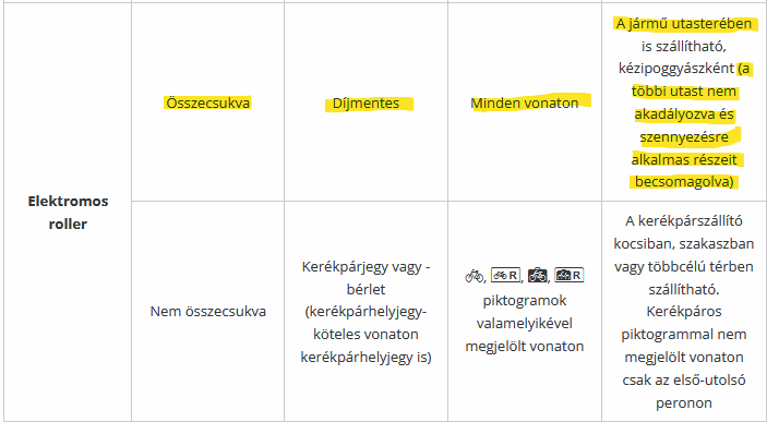

"a lehető legkisebb mértékben haladja meg."
Ergo ossze kell csukni és nem számít ha meghaladja,ez pipa ahogy írták a rolleres résznél. Az hogy egyébként nyitva kerékpárnak minősül és jegy kell rá azt tudtuk. A teljesítmény részt meg nem igazán fogják nézni egy normál rollernek kinéző rollernél.

"Ergo max a kerekére teker az ember folpakkot oszt szevasz."
300 W-nál nem nagyobb roller esetében ennyi talán elég is. Feltéve ha kézipoggyász méretére összehajtogatható.Az általad belinkelt oldalt megéri tovább olvasni, ott írnak róla:
https://www.mavcsoport.hu/mav-start/belfoldi-utazas/fontos-tudnivalok-jegyarakKerékpárszállítás feltételei
- A vonaton történő szállítás szempontjából kerékpárnak minősül a nem összecsukott állapotban szállított, legfeljebb 300 W teljesítményű elektromotorral hajtott elektromos roller is.
- A kerékpárt a váz félbehajtásával, az elektromos rollert a kormány lehajtásával oly módon kell összecsukni, hogy az a kézipoggyász mérethatárát (30x50x80 cm) a lehető legkisebb mértékben haladja meg.

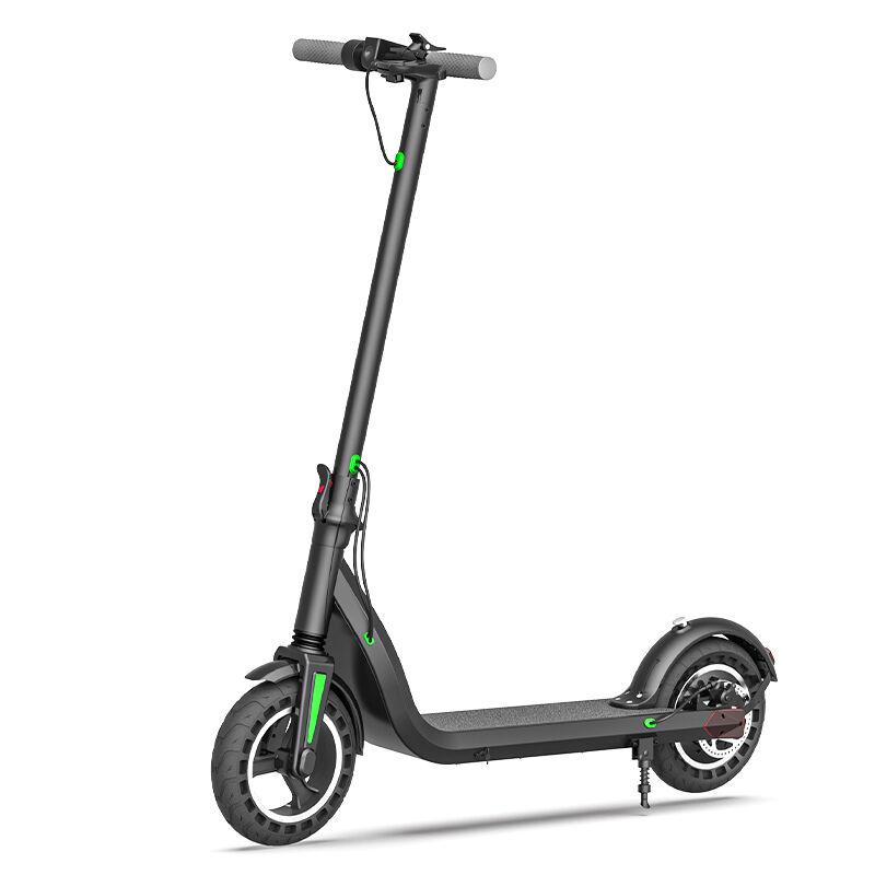

A fő rázkódás nem a kormánytól érkezik, hanem a talaj felől.
Nálam jobb rugózású rollernél nem jön elő, 8,5-ös Xiaominál pedig előjön a gerincfájdalom.
Persze folyamatosan mélyre rogyasztva sokat lehet csillapítani ezen, de az sem nem túl kényelmes, és biztonságosnak se mondanám az erős rogyasztást, mert attól a stabilitás megszűnik. Enyhe rogyasztás pedig kevés.
Pontyos esetében 8,1 hüvelykes tömör gumis rollerről van szó, kipróbálás nélkül is sejteni lehet, hogy annak elég rossz rugózása lehet. (Mert nem nagyon van mi csillapítsa az úthibákat.)Úgy képzeld el, hogy a roller alulról, a lábakon keresztül apróbb kalapácsütésekkel bombázza a gerincoszlopot, és ezek az ütések a medence környékén koncentrálódnak. Egyetlen ütést sem lehet érezni, csak egy idő után elkezd fájni az a rész.

Nem biztos, hogy a roller a ,,hibas” . Inkabb az a valoszinu, hogy tul feszes vagy, kapaszkodsz a kormanyba nem tudsz ellazulni. Mert amugy a roller a gerincre kb 0 hatassal van. Ha viszont elore dolsz es kapaszkodsz, akkor roller nelkul is tuti lumbago, akkor is ha a szobaban csinalod.

Felejtsd el azt a rollert!
https://hu-hu.segway.com/products/ninebot-kickscooter-e2-plus-powered-by-segway
Itt ezt írják: 8,1 colos belső üreges gumiabroncsok (nincs szükség karbantartásra)
Nagyon kicsi, és tömör. A legkényelmetlenebb megoldás, még ha a tömör gumik között ez lenne a legjobb, akkor is borzalmas lehet a rugózása.Fél éve jelent meg ennél a lapcsaládnál (a Mobilarenánál) ez a videó a belépő szintű rollerekről.

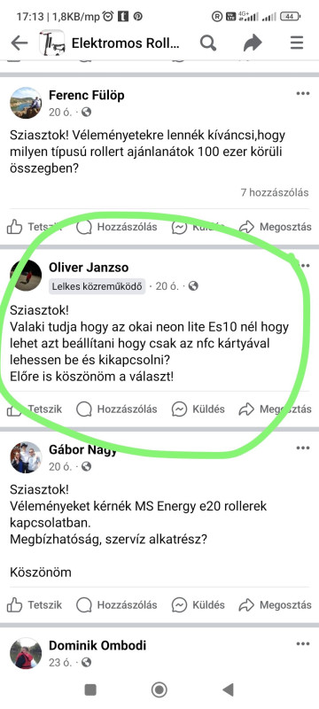

Ugyanúgy lehet lezárni feloldani mint bármelyik rollert , appból is ,de sokkal gyorsabb a nfc kártyával. Lehet varriálni . Pl.: Kártyával lezárni, appból feloldani.
Nekem a lakat kulccsal volt együtt, lezártam lakattal majd a kártyát odaérintettem a kijelzőhöz és már le is volt zárva.
Ilyen esetben a kijelző sem volt aktív nem úgy mint a g30 nál.

Az első napokban kipróbáltam az NFC kártyát meg még a telefonomat is rávettem arra, hogy azzal fel tudjam oldani, de nem nekem való. Nem szokott nálam lenni a telefonom, azt, hogy az NFC kártya mindig a megfelelő hátizsákomban legyen, az körülményes lenne menedzselni, így ezt a témát elengedtem.
Ha lesz időm és kedvem, akkor majd tesztelni fogom.
A lakat az, ami megvéd a lopástól. Az NFC által biztosított védelem áthidalható.
"De ha jól értem, nem csak ezzel lehet kinyitni/zárni, hanem enélkül is? Pl applikációval?"
Az nem megy olyan simán. Az applikációba el kell menteni a telefonod NFC adatait. Vagyis ha jól emlékszem az eredeti NFC kártyát kellett klónozni (bár gyanús, hogy nem ez a jó szakkifejezés). De kell hozzá az eredeti NFC-s kártya is.
Ez a lényeg, nem lehet csak úgy, az eredeti kártya nélkül applikációba beletenni a telefon NFC adatait. -
Ő úgy akarja, h mással ne lehessen feloldani, csak a kártyával.

A kék kártyát hozzá kell érinteni a kijelzőköz. Kb 2 másodpercig kellett odatartani. Akkor lezár. Ismételve meg feloldja a rollert .

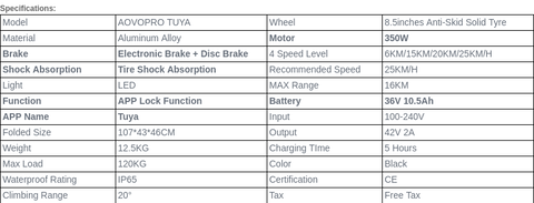

Körbenéztem a neten, a Banggood oldalán 89-97.000 között 6-féle, de mégis nagyjából azonos Xiaomi klónt árulnak.
Ugyan az a váz, ránézésre azonos olcsó tömör gumi, mindegyiknek a teherbírása 120 kg (szemben a Xiaomi 100 kg-os értékével), az összecsukó mechanikából 2 variáns látható. Mindegyikhez van app.Ha már ilyen sok klón készül, és talán csak 1-2 gyártó állt rá a vázak kerekek, elektromotorok gyártására, akkor azt lehetne hinni, hogy a nagy gyártási tapasztalat után előbb-utóbb kiforrja magát. De nem lehet tudni, tényleg csak 1-2 gyárról van szó (akik komolyan veszik), nem pedig 20 próbálkozóról akik árversenyben vannak egymással. Annak meg ismerjük a következményét.
Azért ígéretekben nincs hiány.
- IP65 szemben az eredeti IP54-el szemben.
Ahol az első szám a por elleni védelmet jelöli, a 6-os érték a lehető legnagyobb, jelentése: Teljes mértékben védett por ellen.
- A 20°-os emelkedő megmászása is szép teljesítmény.
- Javasolt sebességnek megadni a 25 km/órás tempót remélem csak fordítási hiba.
- 16 km maximális hatótávval viszont nem ígérnek túl sokat. Pedig jókora akku van benne, 36V és 10500 mAh. (Ninebot F40e-n egy 10200-as akkuból egy töltéssel kihoztam 30 km-t.) -

Kinek mi a tapasztalata az elektromos roller vonaton szállításával kapcsolatban az új szabályozás óta (2024.03.01.)?
Összecsukott állapotban félig betuszkolva az ülés alá? Kerékpár bérlet vásárlásával, nyitott állapotban a kerékpár tároló részen kikötve szállítja? Esős időben összecsukott, a székek alatt félig meddig kilógó roller?
Bérletet veszek és kikötöm a kerékpártárolónál. De sokszor hülyén érzem magam, hogy 1-2 kivétellel, rajtam kívül az összes roller összecsukottan, félig kilógva az ülések alól van szállítva, bérlet/jegy nélkül (rájuk kérdeztem).
Amilyen vonalon ti jártok, ott hogy állnak a rollerhez a jegykezelők?
