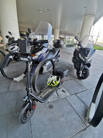

Én egyszer hátra raktam a motort, erről a tapasztalataim itt: [link]
Most is hátsó kerék hajtású rollerem van, szeretem: akármekkora
nyomatékot engedtem rá, betapad, hiszen azon van a súlyt.
Erős motor az első keréken nem nyerő. Pálcika rolleren: mindegy.Ui: ma volt az idei első éles bevetése. Tökéletesen vizsgázott...
Külön kiemelném a telefontartót, ami bár drága volt, de az, hogy
ebből soha nem fog kiesni (a másikból kiesett egyszer), továbbá,
hogy kijelzőnek, és adatrögzítőnek, GPS loggernek mindennek is
használva még töltődik is (vezeték nélkül), az... priceless.

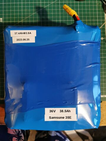

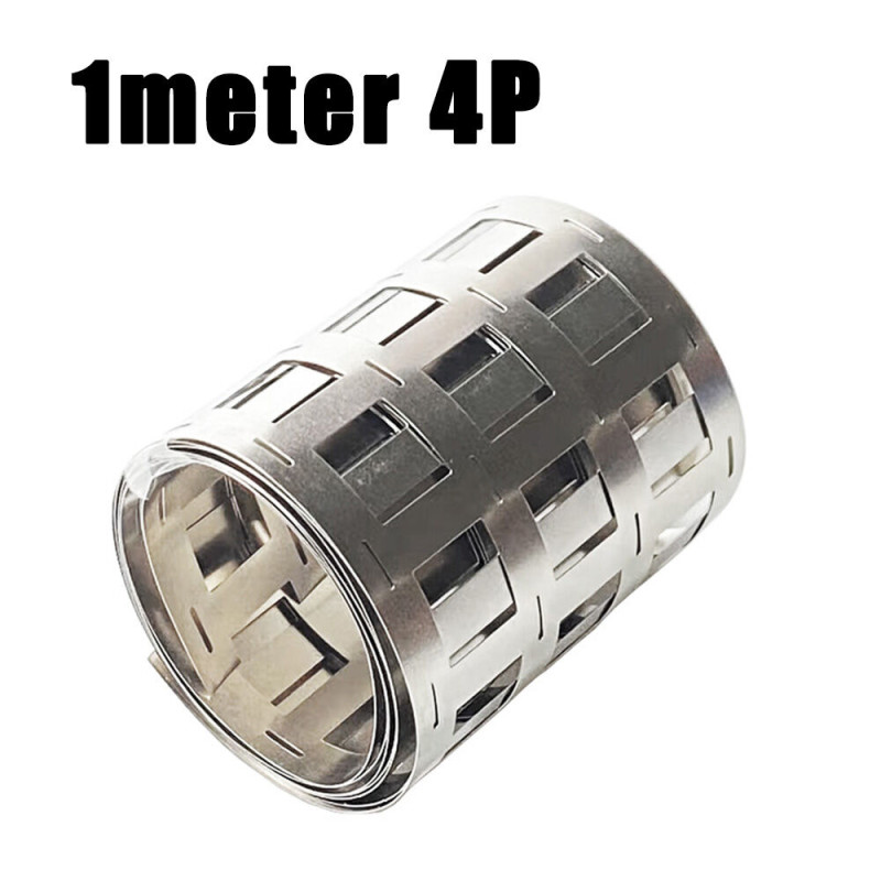

5x20 tartóban terveztem elkészíteni.
mert 11x42cm hely van akkunak.
természetesen keresztben terveztem a szalagozást.
A kezdő 10 cella pozitív és a végső 10 cella negatív resze lenne 2p szalaggal, a többi meg végig 4p-vel.
van még itthon 10m sima egyenes szalag, akkor azzal fogok erősíteni. -

Nem tudom, mennyi hely van. A gyári 70x80x300-as méret az szinte
biztos, hogy úgy jön ki, hogy állnak a cellák, és L-alakban van a 6p...Így értem:
1111
1122
2222Ezzel keskenyebb tud maradni az akku. Cserébe másfélszer hosszabb:
ugyanezt játszottam a 16s9p akkunál, ami emiatt brutál hosszú lett.
Egy "100 cellás" akkut természetesen kényelmesen meg lehet csinálni
kétszer hosszabb, fele szélességű verzióban. Feltéve, hogy elfér az 5p.11111
11111
22222
22222Ha így tervezted, használható a 4p szalag (természetesen keresztbe).
Másképp nem tudom elképzelni, mire lehet jó a projektedhez.
Viszont így meg számolni kell azzal, hogy csak 5x keresztmetszet van:
nikkelezett acél, és nagyobb áramok esetén az nem feltétlen nyerő.

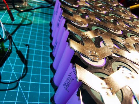

Szinte biztos, hogy nem, bár nem igazán értem, mi a célod...
A 2p szalaggal kiválóan lehet építeni akárhány s/p akkut, csak
keresztben lell használni. Ugyanaz a 4p-nél vagy 4p-re lesz jó,
vagy csak pazarlóan (szétvágod 2x2p-re, és úgy keresztbe).
(Mondjuk most nem tudom, hogy a 100 cellás hogy értendő, s
milyen formátumban fog megvalósulni. 10s10p az négyzet...
Cikk-cakkos elrendezésben lehet játszani picit. Ez 10s11p lett:
Átlag rollerbe ilyet nem tudsz csinálni, mert nem fér el. Amúgy
16s5p-t építettem még speciális formában. Ránézésre lehetne
éppen 10s8p, de másképp van összekötve. Rézzel megfejelve.)Ha olyan értelemben kérdezed, hogy áramra elég-e, nos: nem
mindegy, hogy nikkelezett acél vagy tiszta nikkel. Utóbbi igen.
Előbbi elég szarul vezet, de kisebb akkuba oké. Vagy ha sok p,
akkor cellánként nem megy sok áram, és akkor is, amúgy meg
több rétegben kell használni, és ha elég lenne 1m egy rétegre,
akkor 2-3 méter kellene belőle 2-3 rétegre. (Nagyjából ennyi.)Ui: a hivatkozott 11p akku is nikkelezett acél szalaggal készült.
Eleve 2 rétegben terveztem, de végül 3 lett: nem bántam meg.
Simán le tud adni 100A-eket max. reklamál a BMS, hogy nono,
sok lesz, mivel ő 80A folyamatost tud... Megrendelésre készült
akku, egy olyan rollerbe, ami 50A alatt fogyasztott csúcsban...
A sors iróniája, hogy visszakerült hozzám, én meg most többet
kérek tőle egy kicsivel, de csak ideiglenesen, gyorsításkor... Ha
végsebességen megyek, ami harmatos 45 km/h, alig fogyaszt.Lehet, hogy rosszul emlékeztem, és ez lett 3 réteg (véletlenül):
Ez egy kisebb 6p akku, de ugyanúgy cikk-cakkos, így fért be... -

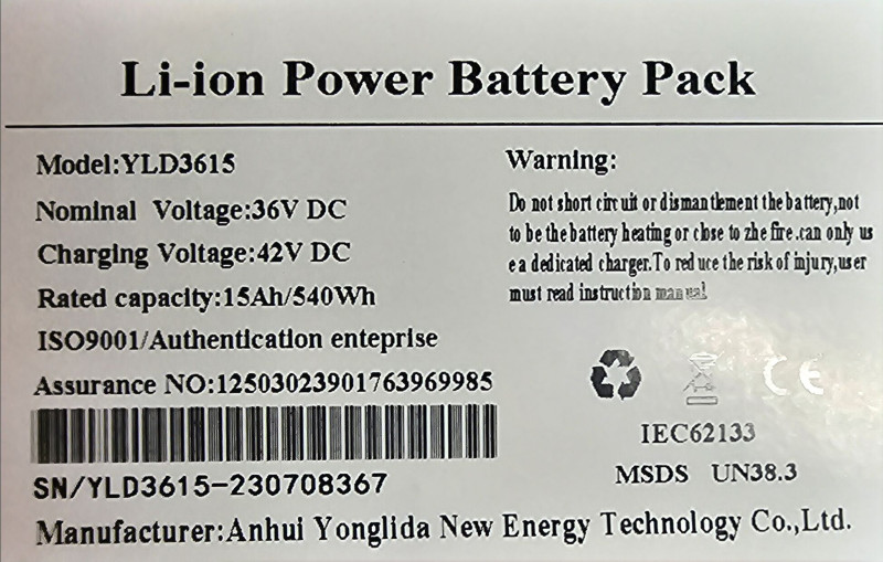

mi úgy számolgattuk, hogy ha 2500-as cellákból van összerakva és 10s (36V), akkor 60 cella adja ki a ráírt 15Ah-t és méretben akkora az akksi, simán kiadja a 60 cellát.
~45g x 60db az olyan 2700g
szóval súlyban pont ott van.
Műszaki adatok: 36V - 15Ah (540Wh)
Méretek: 70 x 80 x 300 mm
Súly: 2, 8 kg
Csatlakozó: XT60 -

üdv mindenki.
Érdeklődni szeretnék, hogy ez az akksi pakk milyen árat képvisel? KB ~30km van benne, és két töltési ciklus.
rá kellett jönnöm, hogy 100kg felett kell egy saját készítésű pakk. Már össze is állt a terv egy 100 cellás mókára (a hely meg is van hozzá) , csak ezt előtte el kellene adnom akkor.
