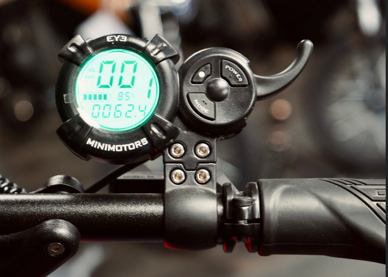

Úgy igen, de ez a "thumb throttle" megoldás szerintem elsősorban digitális módra lett kitalálva, legalábbis egy 350 W-os motornak nincs akkora ereje, hogy ledobjon a gyorsulás.
Legtöbb esetben 0-max üzemmódban nyomogatom csak. Ritkábban a kettő között, olyankor jobban rá lehet markolni. Tempomat nekem nem olyan fontos, néha még zavaró is. Egy olyan szakasz van, ahol 1,5 km-ig lehetne tartani, de ott ritkábban járok és kibírható ujjtartással is.
Érdekes egyébként, ha 20 km/h-ra korlátozom a sebességet, máris megjelenik a kellemetlen rángatás előre-hátra, ahogy eléri a sebességet, lekapcsol a motor, viszont a mágneses erő belassít (nem az aktív motorfék, csak a motorban lévő mágnesek természetes fékező hatása), akkor megint rákapcsol és így tovább. Mindezt befolyásolja bukkanók hatása is.
Ha 30-as végsebességre van állítva, akkor ilyen nincs, mert gyakorlatilag folyamatosan dolgozik a motor (terhelést, légellenállást le kell küzdeni), a kart pedig vagy ütközésig nyomom, vagy leveszem, már ahol lehet haladni.

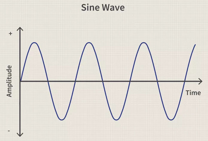

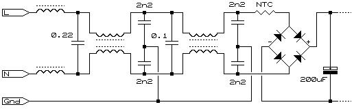

Nekem spcialisan a szervizben mondtak, hogy a xiaomit elobb a konektorba es utana a rollerbe. A G30-ra meg azt mondtak, hogy elobb a rollerbe , utana a falba es igy tenyleg nem szikrazik, forditott esetben nagyon.
Nem találtam erre forrást a Xiaomi PDF utasításokban, csak rollerbe való dugást írják, hálózatot meg sem említi. Nyilván nem böngésztem át végtelen mennyiséget, ennyit láttam.
Ezt a hálózati szikrázást félreértik sokan, előző eszmefuttatásban sem tértem ki rá jobban, mivel szakmailag magától értetődő, így én sem gondolok rá automatikusan, hogy ezt külön ki kellene fejteni.
Egyszerűen a szikrát képező impulzus nem a rollerbe megy bele, hanem csak a hálózatot terheli egy kis vicces pillanatra, ami a hálózatnak meg sem kottyan. A jelenség egyebek mellett az apple.com oldalán is szerepel, hogy ne aggódjanak miatta az emberek (ha valaki nekem nem hinne).
De ez visszatérő kérdés a különböző fórumokon, a laptopjuk, telefonjuk miatt aggódnak az emberek, vagy bármi miatt, hogy szikrázik a konnektor, közben semmi különös. Ha ez baj lenne, nyilván ki lenne küszöbölve, hiszen van rá lehetőség, teljesen hárítható lenne, ha akarom.
Nem is csak a minden ilyen kapcsolóüzemű tápegységben megtalálható primer (DC) puffertöltés okozza elsősorban, hanem a fázis-nulla közé iktatott zavarszűrő kondenzátorok, amire a 230 V AC megy rá direktben, illetve pár ohm korlátozó ellenálláson keresztül.
Egy ilyen kondenzátorra rányomod a 230 V-ot, ami hirtelen fel akarna töltődni. A kondenzátor fizikai tulajdonsága, hogy minél gyorsabban akarják feltölteni, annál jobban "ellenkezik", avagy pillanatnyi zárlatot is képez.
Ha a dugás pillanatában a konnektorban lévő 50 Hz szinuszhullám pont a csúcsértéken van (325 V), akkor nagyot szikrázik.
Ha véletlenül pont elkapod a nullátmenetet, akkor nem szikrázik. De ilyen véletlenekből nem lehet levonni a fenti következtetést, ahhoz pont semmi köze.

"Milyen kijelzo az, amit nem latni??:-))))))))))))))) Amugy a sebesseget pedig nem art latni, ... "
Olyan kijelző, amelyen a "gázkar" egybe van építve kijelzővel.Az hogy úgy áll ahogy, annak meg az az oka, hogy a csuklóm ne kifacsart helyzetben kelljen nyugodjon a kormányon vezetés közben, hanem egy laza egyenes tartást vehessen fel.
Választanom kellett, vagy szögben áll a csuklóm, vagy nézegethetem menet közben az érdektelen adatokat.
Amíg el nem készült az ülés, rollerként, állva használtam a Dualtron Citymet, és már akkor kényelmetlen volt a gyári, közel függőleges beállítás.
Miután változott a vezetési testhelyzet, egyértelmű volt, hogy tarthatatlan, kifacsart kéztartásba kényszerített volna.
Ez meg ugye balesetveszélyes lett volna, ugyanúgy mint bármi ami elvonja a figyelmet a vezetéstől pl. telefonálás vagy kijelző bámulás.
Megjegyzem az EY3 pont az a kijelző, ami kifejezetten apró piktogramokkal tájékoztat, és nem elég egy pillantás a leolvasásukra, ill. váltogatni kell a menüben a megfelelő adatok kinyeréséért, szóval nem volt kár érte, hogy elforgattam, hogy a vezetési helyzetben nem látom.
"... de normalis rollereken, sot minden jarmuvon , repulogeptol a traktorokig arra vannak a kijelzok, hogy pontosan vezetes kozben is kaphasd az infokat, sebessegtol kezdve a hibajelzesekig. El sem tudnek kepzelni olyan rollert, ahol nem latni menet kozben a kijelzot.
..."Magyar jogalkotók, jogszabályok másként vélekednek.
Példának okáért SMKP-on sem írja elő kötelezően bármilyen visszajelző meglétét, még a sebességmérő óráét sem.
(Rollert meg sem említik)Ennek ellenére egy visszajelző, egy szép nagy, fényes piros LED kiépítéséért még külön fizettem is, csak hogy legyen, ez pedig az irányjelző aktuális működéséről tájékoztat.
Mert hogy az meg életet menthet azzal, hogy nem tájékoztatom félre a haladási irányomról a partnereimet.
