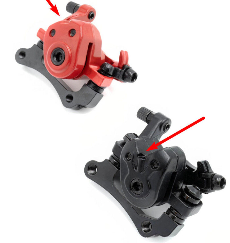

Mármint kihagytak egy rögzítőcsavart és helyettesítő megoldásról sem gondoskodtak? Az érdekes, akár veszélyes is lehetne. De látom a videóban is, ahogy kínlódik vele az ember. (Sajátomnál felszerelt állapotban is finoman hangolható, a kereket forgatva, súrlódást figyelve.)
Ha hirtelen nem tudnék keríteni jobb féknyerget, legalább menetrögzítővel ragasztanám a csavart. Mint említettem, a légrés beállításának nem kizárólagos feltétele, mert egy papírlap, vagy vékonyabb kartonlap segítségével is beállítható a kívánt rés, miközben kézzel behúzzuk a fékkart, majd lerögzítjük a nyerget.
Képek forrása:
https://escooterclinic.co.uk/en/products/brake-caliper-kugoo-m4-m4-pro-4726

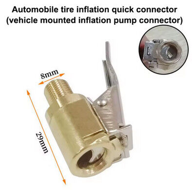

Benzinkutakon gyakrabban elkopik ez a fajta csatlakozó, tömítőgumi tönkremegy, nekik ezt időnként cserélni kell. Vagy lehet próbálkozni tekerni rajta, hogy a menetbe kapaszkodva jobban ráhúzza magát.
Amíg nem kopott, addig jó, saját pumpámra is rendeltem ilyet. Másik megoldás a hordozható légtartály, ha olyan van a benzinkúton, de annak csatlakozója is tönkre tud menni.

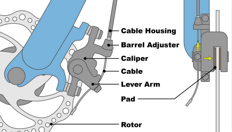

Jó, hogy először nekem is új volt, autónál nem ehhez szoktam, hogy fixen áll az egyik pofa, és hajlik a féktárcsa, de ezeknél így normális. Van annyira rugalmas, egy kis hajlás nem okoz maradandó alakváltozást, így végül logikus, gazdaságos megoldás.
https://cyclingsavvy.org/2024/06/caring-for-bicycle-disc-brakes/
"However, brake adjustment by turning the barrel moves only the outer pad closer to the rotor with many mechanical brake calipers. Inner brake pads are also subject to wear. So, mechanical brake calipers have an inner-pad adjuster as well. The inner adjuster may require an Allen key or some other tool to adjust."

Most mit akarsz ebből kihozni, komolyan nem láttál még olyan egyszerű tárcsaféket, ahol a belső oldalon nem mozog a fékpofa, csak egy állandó légrést lehet beállítani?
A fékezés pedig úgy történik, hogy a külső pofa kicsit meghajlítja a féktárcsát, hogy benyomódjon a belsőhöz is, de a tárcsa rugalmassága folytán ez mit sem árt? Már amíg jól be van állítva.
Az sem igaz, hogy nagyon gyakran kellene utána állítani (a kopás miatt), nekem 1500 km után sem azért kellett szétszedni tisztításra.

Saját tapasztalatok a féktípussal (más jármű):
- Talán egy hónapos volt, amikor szétszedtem átnézésre. Tisztítás után egy kis zsírzásra szorultak a mozgó alkatrészek, persze módjával, hogy semmi ne kerüljön a fékpofákhoz. Beállításhoz alkalmaztam a kézi behúzós módszert, de utána az álló felén még finomítottam a beállítócsavarral, mivel túl közel került, tehát legyen egy kis légrés is, de minél kevesebb. Sajnos a keréknek is van egy kis oldalirányú mozgása a tengelyen, ezzel is kalkulálni kell, ha olyan. Van egy biztonsági rögzítő csavar, amit lazítani kell, utána finoman állítani a másikkal a légrést, majd ismét rögzítés.
- Egy másik módszer, amikor az álló felén papírlapot vagy valami alkalmas vastagságú lapot teszek be, kézzel behúzom, utána rögzítem a nyerget, így beáll a megfelelő légrés.
- Viszont mindez nem segített már 1 év / 1500 km után, mert a mozgó oldal időnként nem húzódott vissza rendesen. Itt megint szétszedés / tisztítás / kenés és kész. Nem egy bonyolult szerkezet. A bowden kötését nem kell piszkálni, bontani, így megmarad a beállítás.

Próbáld nekitolni falnak vagy bárminek, illetve nálad első fék is rendelkezésre áll a rögzítéshez. Amellett taposással is kitámasztva, feszegesd a kormányoszlopot előre-hátra.
Ha a nyíllal jelölt helyről hallasz reccsenéseket, akkor lehet ott a gond. Nekem is szokott időnként (más típus), de egyelőre csak tervezem, hogy leszedem és megnézem közelebbről.

Választható, nekem ilyen 25 mm-es van, ez a rendelt link, másikat azért mutattam, mert ott többféle is van:
https://www.aliexpress.com/item/1005004437276179.html
Ez nem arra való, hogy állandóra feltenni, könnyen levehető. Sajátomnál egy sárga nyíllal jelöltem, ha nem szedném le, be is akadna, nincs annyi hely. Hátul elférne, de nem érdemes rajta tartani, mert ha mégis beakadna valamibe, sérülhet a szelep.
Ehelyett, a piros nyíl mutatja, van egy műanyag kupak, levehető, a teleszkóp pedig üreges, oda raktam be a toldót. Nem zörög, csomagolva. Ha valami vészhelyzet adódna, itt megtalálom.
Ahogy a toldót rátekerem, nem nyitja a szeleptűt, nem ereszt. Csak a pumpa csatlakozója nyitja a szelepet, a megszokott módon. Úgyhogy nem változik semmi, csak hosszabbít.

Autós pumpához ilyen csonkot rendeltem, amit a benzinkutaknál is ismerős lehet:
https://www.aliexpress.com/item/1005005167037471.html
Néha így is ereszt, de tűrhető, használható. Azt is meg kell figyelni, hogy amikor hirtelen levesszük a csonkot, elszökik egy kis levegő, annyival többet kell fújni. Mivel kicsi a térfogat, egy kis levegő is relatív nagy nyomásváltozást jelent, a más járműveknél megszokotthoz képest.

A félig mozgó féknyereg számomra nem lenne hátrányos szempont, miután megismertem és rendesen be tudom állítani úgy, hogy 1500-2000 km-ig nem kell hozzányúlni. Mások által panaszolt nehézkes / pontatlan kezelésről nem tudok, egyszerű járművemen talán jó a bowden is, nem tapad, nem nyúlik.
Amit talán múltkor nem emeltem ki, hogy a szinte új féknyerget szétszerelve, gyárilag nem volt olyan jól megkenve, a sima járásban lényeges szerepet játszó belső mechanika, amit szintén elrendeztem a lítiumos zsírral.

Mivel láttam a beírásod a fékcsere kapcsán, kitérnék pár részletre. Rollernél az egyszerű féknyerget szétszedtem, átvizsgáltam / tisztítottam, megkentem, ami kenhető alkatrész volt és a sima működéshez hozzájárulhat.
A gyors beállítás egyszerű, a féknyereg enyhén lazított rögzítése mellett, ugyanakkor egyik kézzel leszorítva, igazítva, hogy pontosan a megfelelő síkban feküdjön, a féket másik kézzel behúzom. Így a helyére pozicionálja magát, majd a csavarokat meghúzom véglegesre.
Noha a tapasztalatok szerint ez megfelelő, de kipróbáltam később a finomabb beállítást is, amikor a fix oldal biztosító csavarját kioldva, a légrést minimálisra szabályoztam, de ezt meg is kellett ismételni, mert menet közben néha rá is súrolt a féktárcsára, olyan szorosra hangoltam. Lényeg, hogy behúzáskor a féktárcsa hajlása olyan jelentéktelen legyen, amitől biztosan nem képes deformálódni, rugalmassága folytán.
Ahogy elnézem, ezt 1500-2000 km után ráér ellenőrizni és újrafinomítani, a fékbetét kopása miatt.
