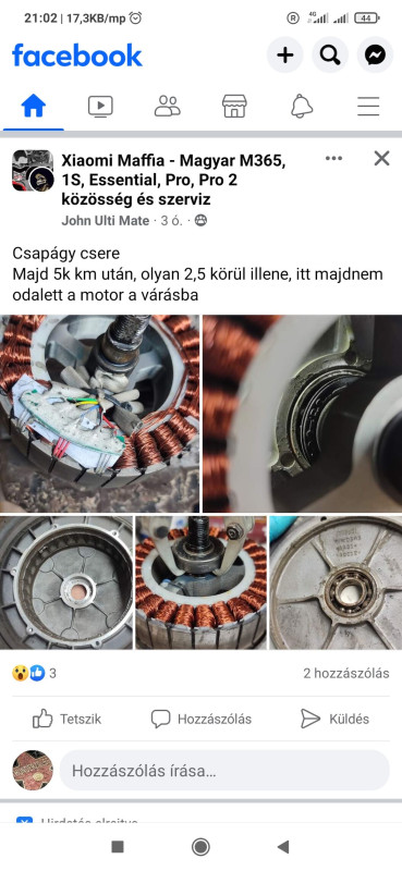

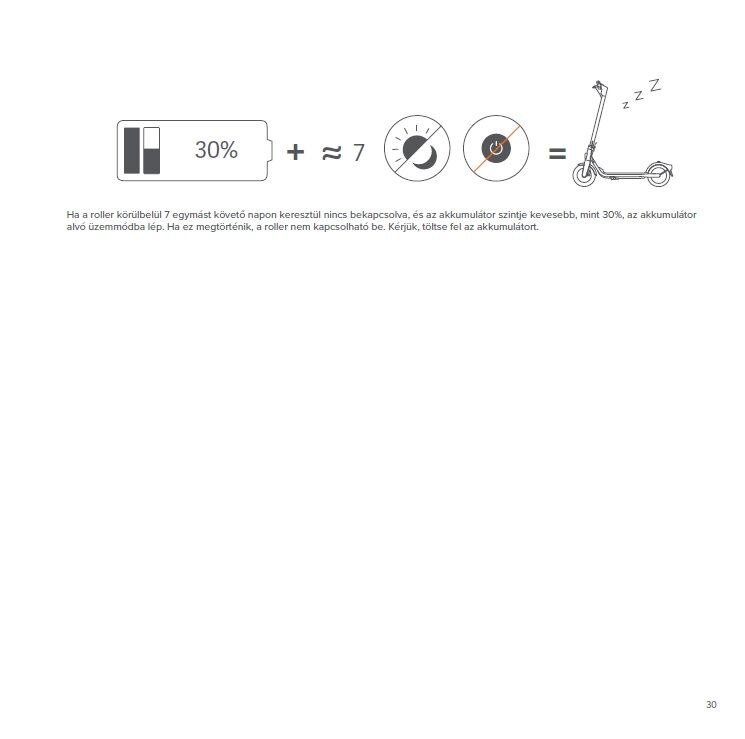

#24678
A kép nem azt jelenti, h 30%-on kell eltenni a rollert, hanem azt, h ha 7 napig nem használjuk a rollert, és az akksi 30% alá esik, akkor stand bye módból teljesen kikapcsolja magát a roller.
Ahogy már írták itt feljebb, azért, h ne merüljön tovább az akksi.70-80%-on tedd el a rollert, ha nem használod.
Nem ártana havonta elővenni, menni vele egy kört, majd visszatölteni 70-80%-ra.
Illetve ha magától merülne, azt is észreveszed ilyenkor.Ami az 500 ciklust illeti, kicsi akksis géppel, mivel naponta kell töltögetni, persze hamarabb eléred az 500ciklust, míg egy nagyobb akksis rollert ha csak keveset mész vele, jóval később éred el az 500 ciklust.
De olyan ez, mint az SSD-k élettartama, nagyon nagyon soká érjük csak el azt a szintet, amikor már cserélni kell. -
A fene se gondolta volna, h 2500km után "illik" már cserélni a csapágyakat.
Bár végülis érthető, nyilván egy csapágynak is megvan a maga élettartama.
Legalább már tudom, h miért esedékes nálam is a csere - nem a csapágy szxr, csak túl sokat mentem vele.![;]](//cdn.rios.hu/dl/s/v1.gif)

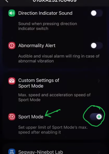

Nem vagyok összeesküvés elmélet hívő, de inkább vennék olyan rollert, amit nem lehet "távolról" korlátozni.
Tökéletes példa erre a kormány idehaza. Maholnap hoznak egy éjszaka egy új Kresz szabályozást, 20km/h lesz a rollereknek a max sebessége, mert csak.
A Ninebot meg kiad egy frissítést ennek megfelelően a rollereihez.
Hát én inkább használnám akkor frissités nélkül 25-el, mint egy kötelező frissítés után 20-al.
Ennyire nem akarok jogkövető lenni.
(Nem az én hozzáállásommal van itt baj. Ha egy roller nem tud legalább egy kerékpár sebességével haladni, akkor nem csoda, ha értelmét veszti azok körében, akik kerékpár helyett használták inkább.)

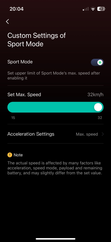

#24647
Sikerült: Iphone-om van, az iphone-os alkalazással nem ment. Végső elkeseredésben megpróbáltam az android-ossal, azzal megjelent a 35km/h…

Thunderzolee
#24624
Ahogy írtam is, nekem 32km/h a max ahova tudtam állítani. De majd megnézem még1x.
sniphoe
579,43 EUR volt, egyelőre nem nyekereg, de 0 km-es.
Szobában a hátsó kereket felemelve próbáltam, szóval nem gondolnám, hogy a hőmérséklet az oka. Plusz a Segway alkalmazásban is 32km/h a sport fokozatnál a maximálisan állítható érték.
sniphoe
G2 Max ma jött meg, összeszereltem, S-ben max 32 km/h-t megy, ez normális? DHGate (innen is rendeltem) leírás szerint 35 km/h a maximális sebessége.
Firmware-hez nem nyúltam, nem is szabad ugye? -
