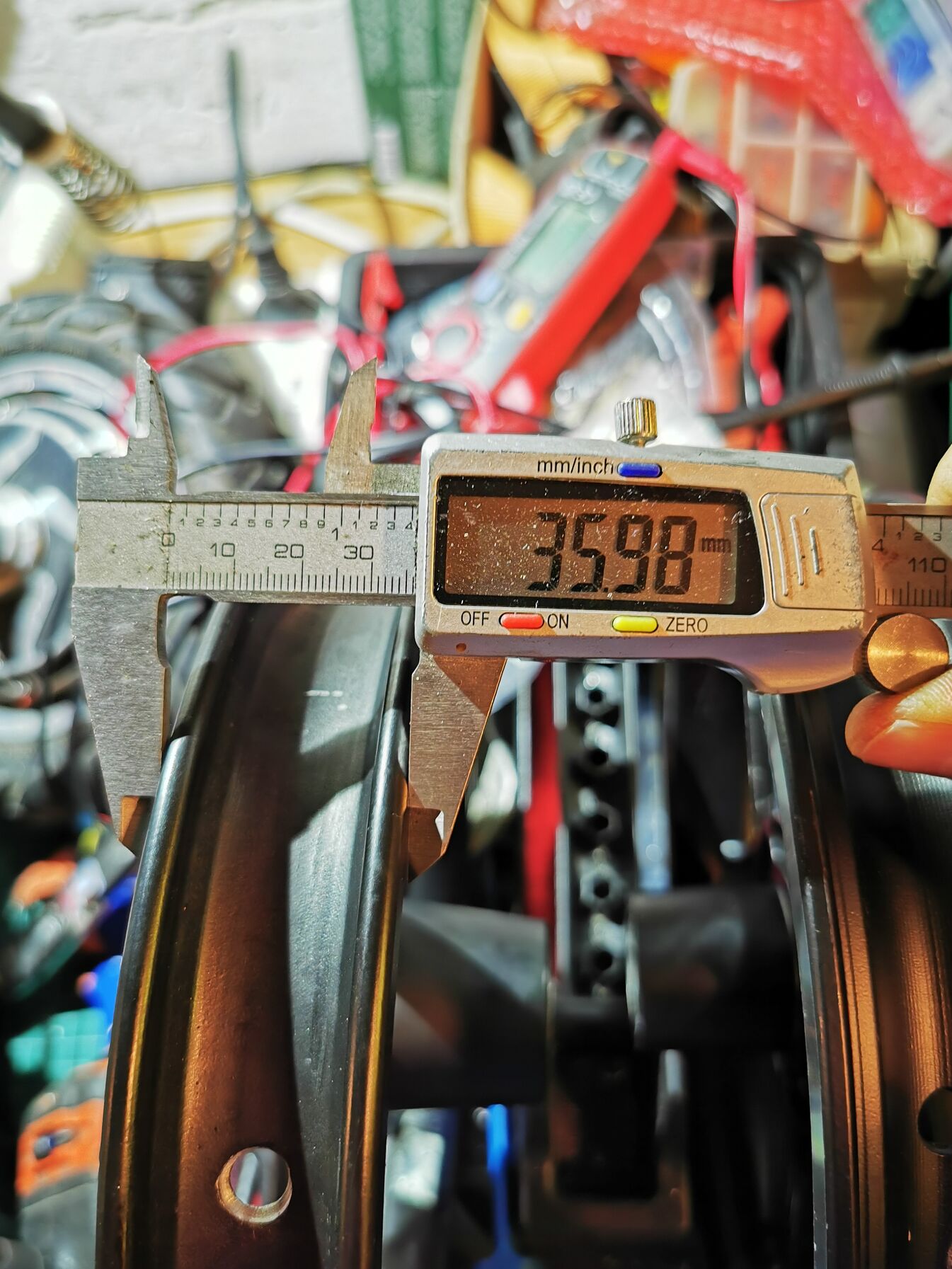

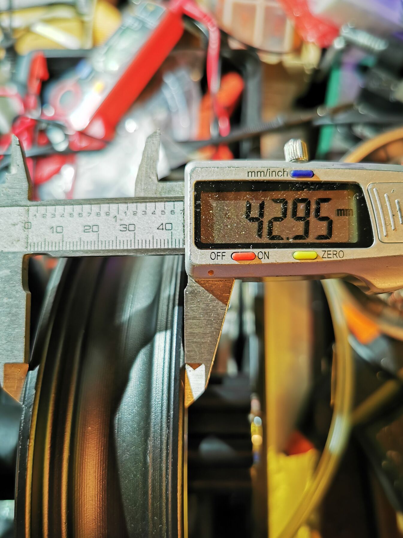

Le kell mérni, akkor lehet okosat mondani... Persze a puding próbája az evés, de na...
Kitúrtam, hogy az Adventure gyári felnije 36 mm volt, az új meg 43 mm. Nem mindegy.
Előbbi hivatalosan 12x1.75, ezért picit bátor volt 2.25-ös PMT-t rárakni, de nem lett rossz.
Belső méretet nem mértem, de a falvastagság hasonló. Az ökölszabály meg ökölszabály. -

SoulReaver
#37595
6.5 (inch) a felni átmérője. A 80 (mm) a futófelület szélessége, valóban, a per után pedig az oldalfal aránya van a futófelület szélességéhez, esetedben az 50 (%): 80*0,5 = 40 mm
Tehát a kereked teljes átmérője: 6,5*25,4 + 2x40 = 245,1 mm, azaz 9,65", kerekítéssel 10"
Nyilván a motorokat nem fogod cserélni, ezért a felni az fix. Ergo nagyobb átmérőjű kerék kizárólag az oldalfal magasításával érhető el (ballonosabb gumi). Futófelület szélességet nem muszáj növelni: szoktak, de ilyenkor kérdés, hogy elfér-e a villában + nem túl széles a felnid szélességéhez, stb. Ha a hivatkozott 90-es gumi mindenben jó, azzal a teljes méret:
6,5*25,4 + 2x49,5 = 264,1 mm, azaz 10,4". Erre amúgy erős kerekítés rámondani, hogy 11"Ha mindenképpen 11"-os átmérőt szeretnél, akkor még ballonosabb, vagy még szélesebb gumi kell. Amúgy mi okod van cserélni? Ha sz.r minőséget veszel ezeröccá'-ért, magaddal baszol ki, nem kicsit, nagyon. Amikor kiesik alólad a roller, mert a fos nylon "keverék" nem tapad a kanyarban, gyorsításkor, vagy épp fékezéskor, akkor mindjárt más megvilágításba
fog kerülni, hogy mennyire drága a PMT és mennyire olcsó a "nóném" papucs... SOHA nem vennék ismeretlen kínai szart. Jelige: mégegyszer nem. Minimum CST, esetleg Tuovt.
Ui: 90/65-6.5. Most már könnyen ki tudod számolni, hogy ez valóban 11". És gumi. Tapad. Kétszer annyiba kerül? Lehet. De egyszer kell megvenni, sokezer km-ig jó, és biztonságos. (Nyilván nem tudom, hogy mire kell, ész nélkül, kapartatva le lehet gyilkolni hamar, ezt is.)
Geller72: nem jó az ezeöccá link. De nem is baj: ipari hulladékot nem kell importálni.

Csak ezt a képet találtam, amin viszonylag jól látszik, hogy mennyre vékony a nyak: amibe a csavarok vannak fúrva, az adna neki relatív vastagságot, csak azt meg elgyengíti a furat.
