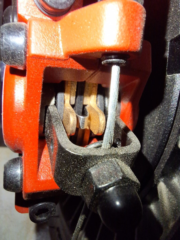

#34001
Megkertem a felesegemet, hogy mozgassa a fekkarokat.
Az elso feknel nem teljesen egyforman, de mindket fekbetet mozog. Ez relativ jol is fog.
A hatsonal viszont a kerekhez kozeli meg sem mozdul, szinte rajta van a fektarcsan, de a tavolabbi eleg sokat mozdul, mire eleri a tarcsat.
Ha jol nezem az a gond, hogy hatul a tarcsa nem pontosan a fekbetetek kozotti res kozepenel van. -
Dr. Szilikát
#33994
Mivel 2 napos a roller es a fekkart nem tudom a 2/3 resznel jobban behuzni, nem a bowden beallitassal van a gond.
A gond ott van hogy akkor sem fog rendesen a fek, ha megnyujtom a bowdent vagy letorom a fekkart, olyan erovel huzom.
Az elso szuper, de ha egy 25-os temponal azzal veszfekeznek, hat lehet azt vennem csak eszre, hogy 25km/h-val ulok a levegoben.
Szoval, emiatt gyanakszom rossz beallitasra, mert sem bowden nyulas, sem koszolodas nem lehet. Kezdettol fogva, azaz ket napja, a doboz kibontasa ota ilyen.Nem ismerem ezt a mechanikat, de nekem olyasminek tunik, amiben mindket oldalon mozog a fekbetet.
